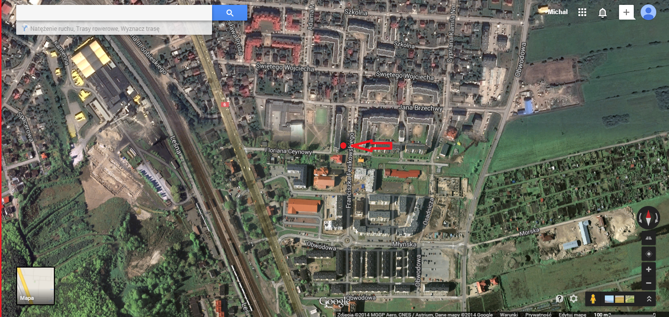

    Mieszkam w Redzie lokalizacja jak na zdjęciu:
    Dekoder Cabletech URZ0195 - brak kanałów, niski sygnał i jakość po ponownym wyszukiwaniu
    Z tego co wiem najbliższy nadajnik jest w Gdańsk – Chwaszczyno (Kanał=37 f=602MHz Moc=100 kW) odleglosc ok 20km:

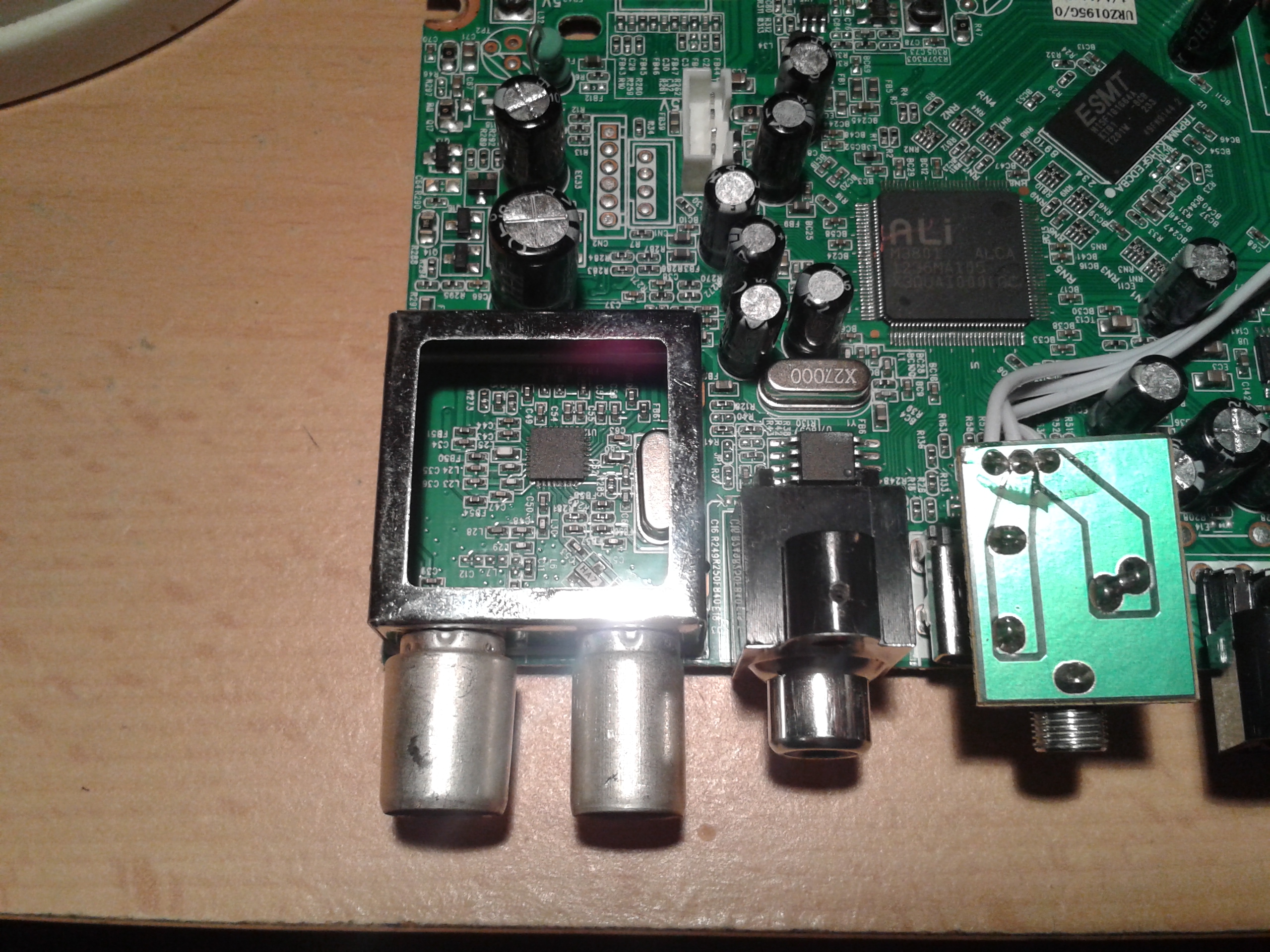

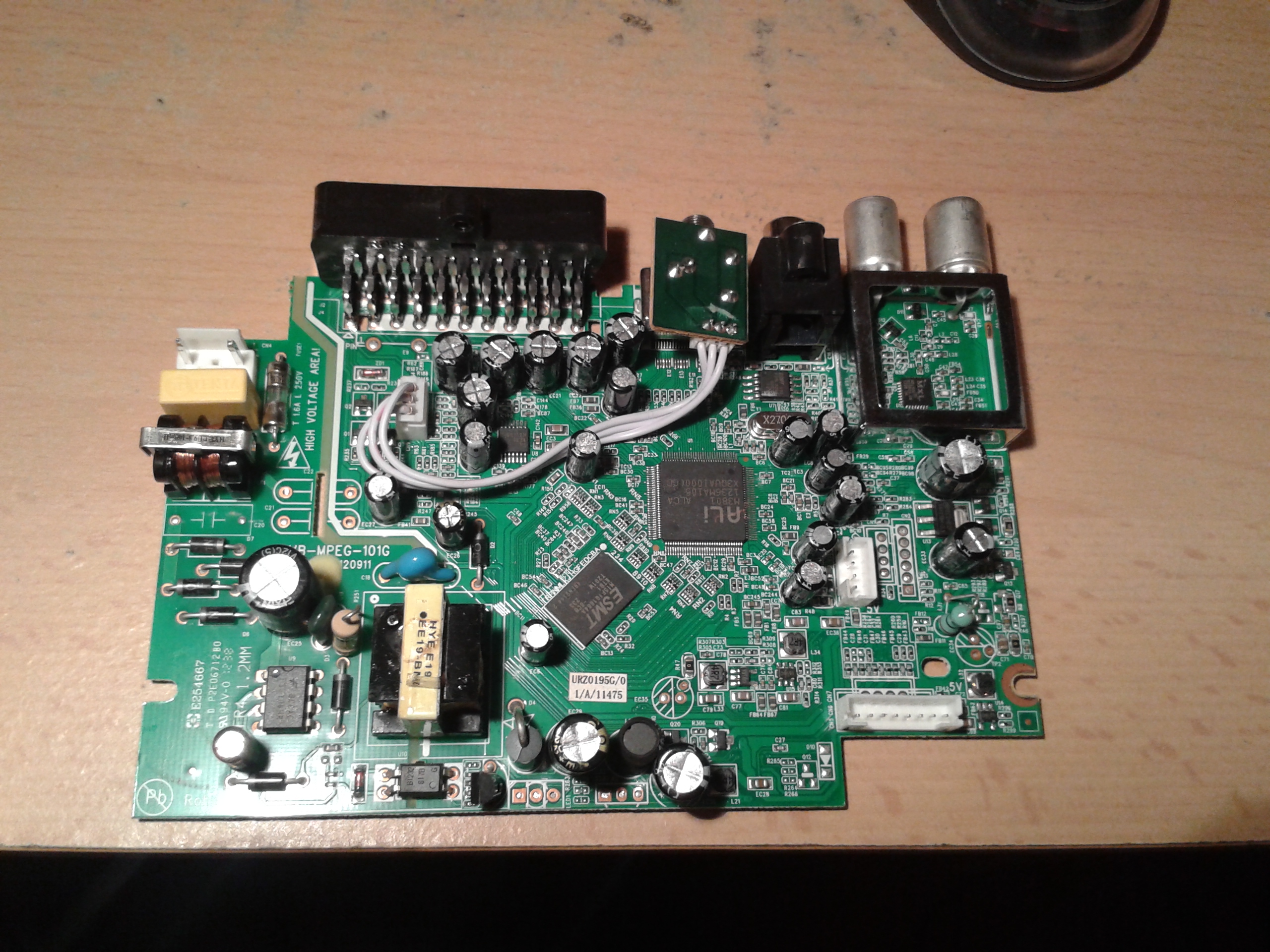

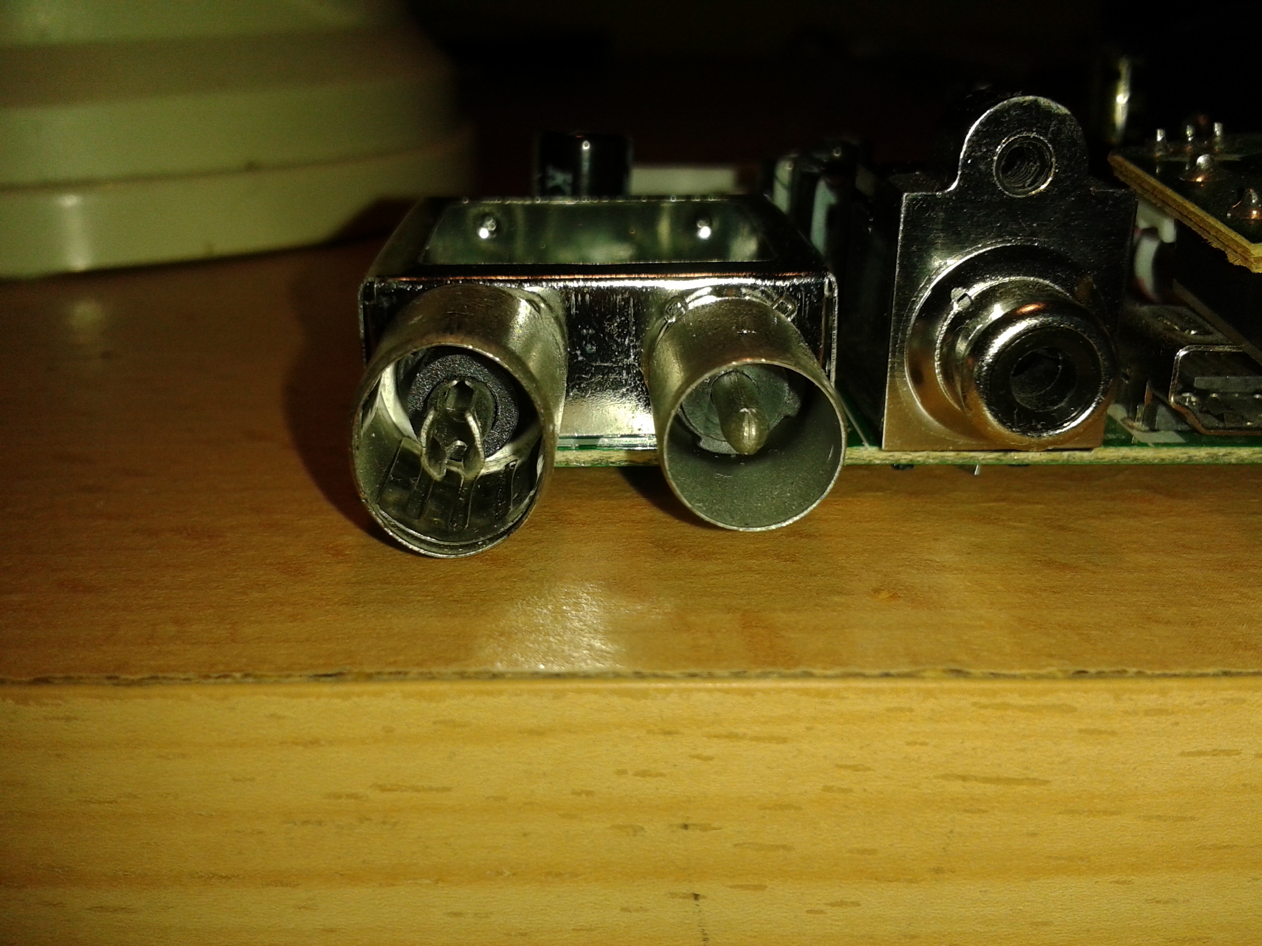

    Nie mam od kogo pożyczyć. nie wiem czy coś jest rozwalone może Wy coś zauważycie. Wklejam zdjęcia płytki dekodera:
    Dekoder Cabletech URZ0195 - brak kanałów, niski sygnał i jakość po ponownym wyszukiwaniu Dekoder Cabletech URZ0195 - brak kanałów, niski sygnał i jakość po ponownym wyszukiwaniu Dekoder Cabletech URZ0195 - brak kanałów, niski sygnał i jakość po ponownym wyszukiwaniu
  • #14 13994198

    Ja tylko dodam, że stosowanie anteny ze wzmacniaczem w Redzie to strzelanie z armaty do wróbla. Sygnały z Chwaszczyna są bardzo silne a dekoder Cabeltech należy do czułych, nawet zbyt czułych - co nie ma żadnego przełożenia do jakości. Bez wzmacniacza poradzi sobie wystarczająco dobrze.

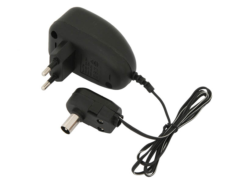

    No ok więc tak zrobię, dodam tylko, że ten wzmacniacz który mam ma parametry:
    U=12V oraz I=100mA
    Ale dalej nie znam odpowiedzi na pytanie:
    Dlaczego po odłączeniu anteny od dekodera dalej pokazuje siłę sygnału 36% i jakość sygnału 10 % ??

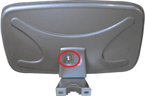

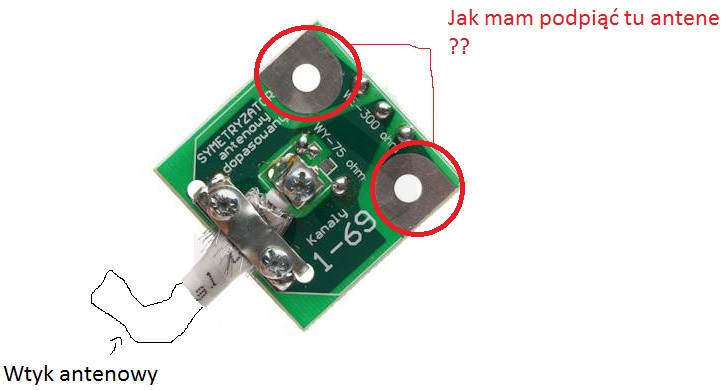

    EDIT: jak mam do symetryzator podłączyć antenę ?? Aktualnie mam ją podłączoną do kabla antenowego który połączony jest z wtykiem antenowym i zasilaczem, coś takiego:
    i dalej mam wtyk antenowy który podłączam do dekodera a jak podłączyć do symetryzator antenę ??
    Moja antena Link
    i zdjęcie z tyłu z wtykiem do kabla antenowego:
    To jaką masz dokładnie antenę, powinno być w pierwszym poście.
    Do tej anteny NIE zamontujesz niczego.
    Kupić antenę kierunkową, zamontować symetryzator antenowy, wywalić zasilacz i zamontować w jego miejsce zwykłą wtyczkę antenową.

    12 V 100 mA to jest zasilacz.
    Wzmacniacz masz w antenie , ma on podobną budowę jak symetryzator , jak rozkręcisz puszkę w antenie to na pewno nie będziesz musiał problemu z ich podmianą.
    Dopóki nie podmienisz dekodera to nie będziemy wiedzieli gdzie jest błąd, a naprawa dekodera to inny dział.

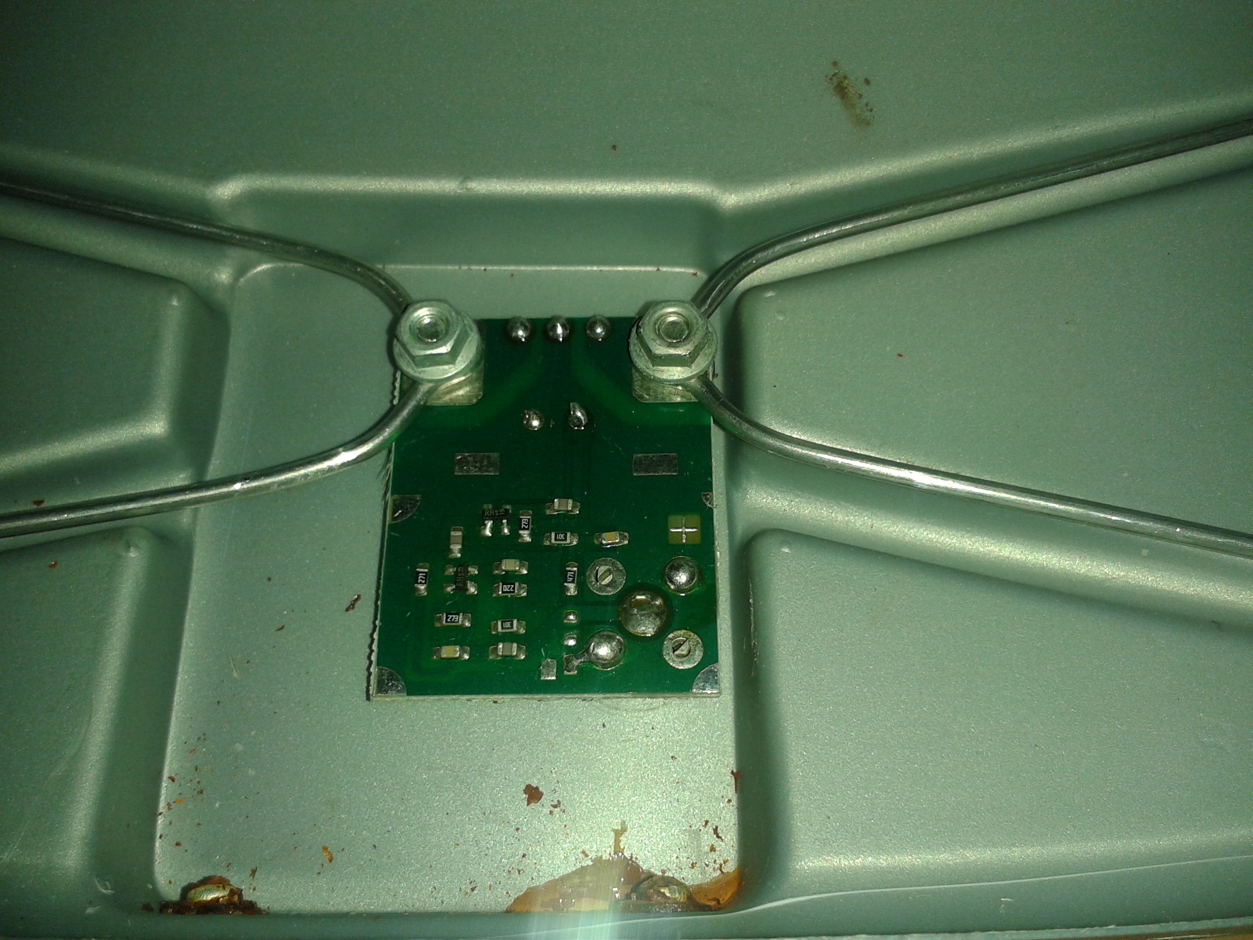

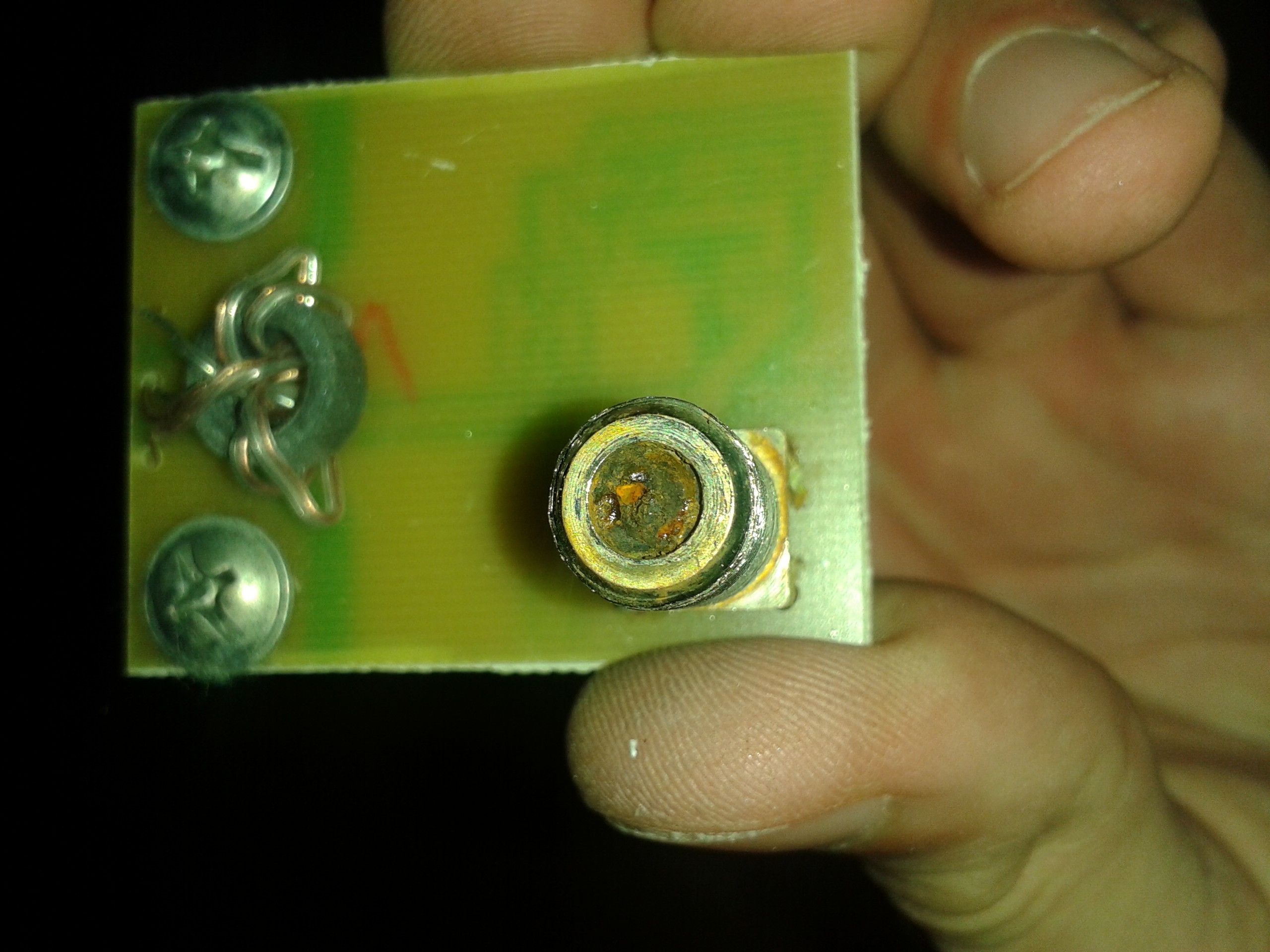

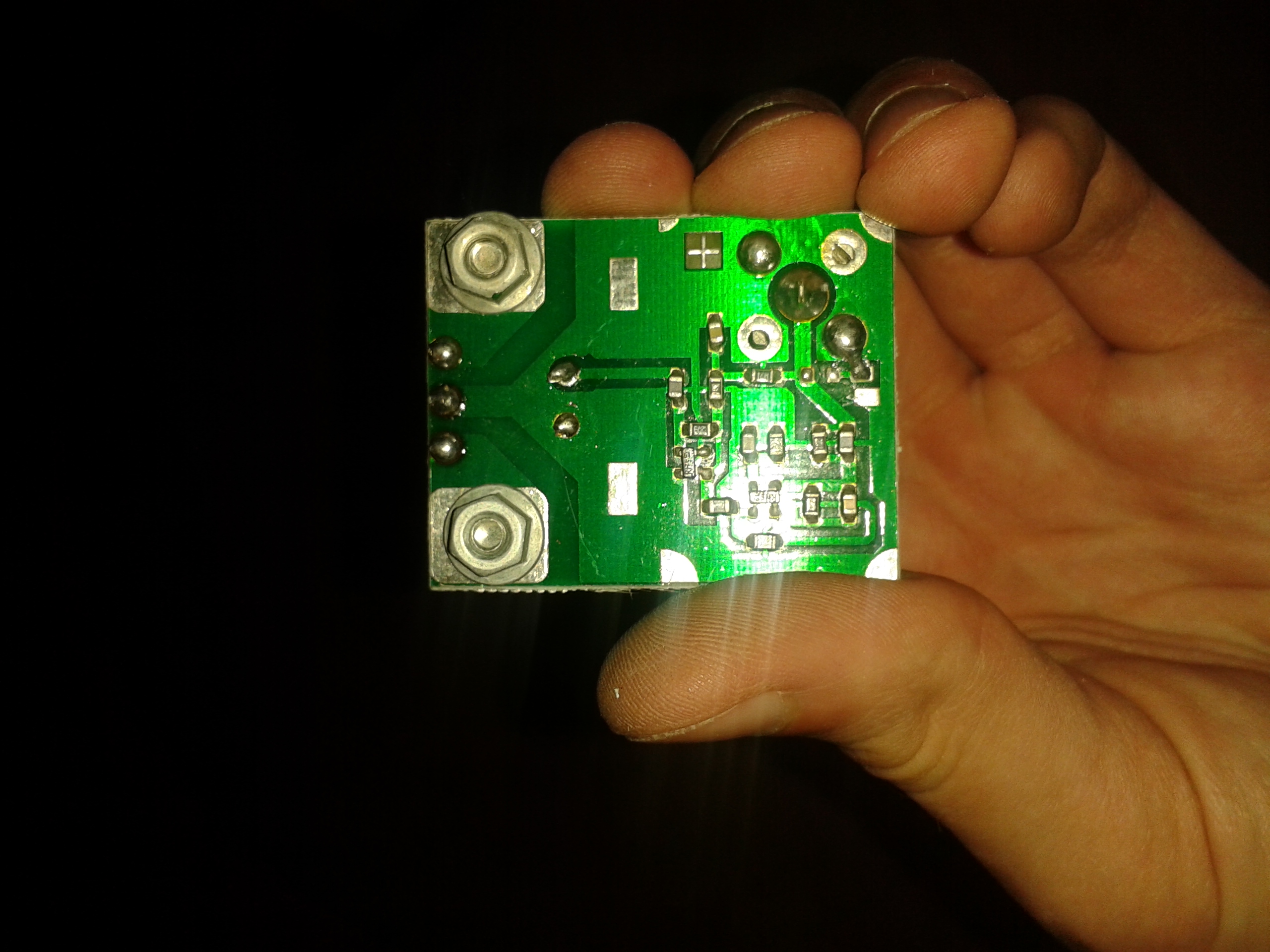

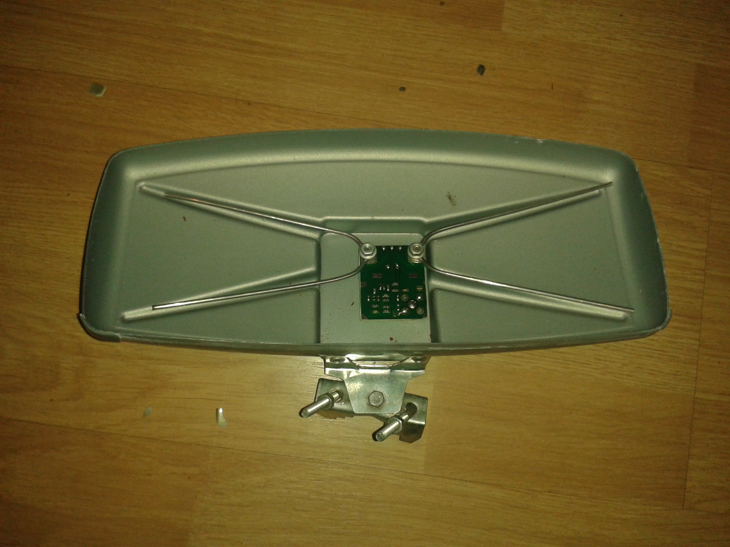

    Cześć kontynuacja tematu
    wiem już ze dekoder jest sprawny łapie kanały i działa poprawnie na innej antenie. Wiec problem jest z antena po rozerwaniu (inaczej się nie dało obudowa była klejona ;() anteny mam płytkę przy której wtyk kabla jest zardzewiały ;/ nie wiem czy przez to tez mogła się spalić płytka. I moje pytanie czy mogę zamiast oryginalnej płytki zamienić ją na symetryzator ??
    poniżej zdjęcia anteny i płytki:
    Dekoder Cabletech URZ0195 - brak kanałów, niski sygnał i jakość po ponownym wyszukiwaniu Dekoder Cabletech URZ0195 - brak kanałów, niski sygnał i jakość po ponownym wyszukiwaniu Dekoder Cabletech URZ0195 - brak kanałów, niski sygnał i jakość po ponownym wyszukiwaniu Dekoder Cabletech URZ0195 - brak kanałów, niski sygnał i jakość po ponownym wyszukiwaniu

    Skąd wiesz, że płytka jest spalona? Możesz podłączyć symetryzator, natomiast w antenie miałeś wzmacniacz. Jak zamienisz na symetryzator (wiadomo) będziesz miał antenę bez wzmocnienia. Przy takim rozwiązaniu bezwzględnie nie podłączamy zasilacza.
  • #24 14127881
    Można spróbować, będzie trochę "gimnastyki" z kablem.

    A skoro masz już to wszystko w ręku, to może wylutuj to gniazdo i wlutuj nowe, albo przylutuj przewód bezpośrednio i zobacz, może wzmacniacz jest sprawny. Przyglądając się temu gniazdu (albo raczej co z niego zostało), myślę że mogły niedostatecznie dochodzić ani zasilanie, ani sygnał.
  • #27 14127912

    Bez lutownicy to faktycznie ciężko, natomiast nie jest to przypadkiem gniazdo "F" tyle, że mocno skorodowane? To może da się wyczyścić to gniazdo. Stosując sam symetryzator musisz się liczyć ze słabszym sygnałem, czy w Twoim przypadku wystarczy? - można spróbować.

    major697 napisał:
    Tak to jest gniazdo F ale wątpię, że je wyczyszczę, pobawię się.
    To jest beczka F, ma możliwość odkręcenia bodajże kluczem 10.
    major697 napisał:
    Ten symetryzator który podałem poście wyżej będzie dobry ??
    NIE.
    Oryginalna "płytka" ma w innym miejscu (nie na środku) tą beczkę.
