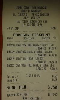

    Zajrzałem zatem do wnętrza pralki i wymontowałem moduł. Okazało się, że dwa z czterech kondensatorów są wybrzuszone. Zgodnie z radą w wątku dot. innej pralki wymieniłem wszystkie kondensatory. To był strzał w dziesiątkę, pralka zaczęła normalnie pracować. Koszt kondensatorów to 3,50zl + cyna, odsysacz i kalafonia to 15zl.

    9. Paragon ze sklepu.
    Indesit WITP 102 - Migające ikonki-wybrzuszone kondensatory-instruk jak naprawic

    Dzięki za baaardzo szczegółowe przedstawienie problemu,właśnie wczoraj kolega prosił mnie o zajrzenie do pralki jego mamy starsza samotna osoba(ten sam model pralki te same objawy migające wszystkie diody)Dzięki twojemu postowi a zwłaszcza wyraźnemu paragonowi z oznaczeniem kondensatorów pojadę tam przygotowany do "walki" Zaraz idę do sklepu po kondensatorki,gdyż będąc amatorem i domorosłym naprawiaczem nie gromadzę zapasów części.
    Jeszcze raz pozdrawiam i dziękuję po ewentualnej naprawie napiszę o wyniku"walki"

    No problemo. Wyraźne oznaczenia kondensatorów znajdują się na ich obudowie. Jeden z kondensatorów prawd 16V ( trzeci od góry na paragonie) powinien być 10V ale nie było takowego. Jeżeli będzie wyższe napięcie pracy to nic się nie stanie. Jakbyś miał pytania to monitoruje ten wątek i mogę pomóc.

    Wystarczyła wymiana tylko jednego kondensatorka 680uF 10V i sprzęt ożył.
