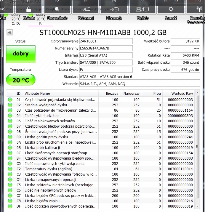

    Witam. Jak w temacie. Jeszcze wczoraj było wszystko w porządku a dziś po podłączeniu dysku do komputera informuje mnie o konieczności sformatowania dysku. Mam duzo danych na nim jest możliwość odzyskania ich? Dysk jest widoczny w biosie i windowsie. Nic takiego nie robiłem zeby go uszkodzić. Szukałem po forach ale nic nie znalazłem na na temat tego dysku. Proszę o pomoc.

    Na początek załącz odczyt jego SMART np. za pomocą CrystalDiskInfo

    Ściągnąłem CrystalDiskInfo i co dalej?nigdy nie miałem doczynienia z tym programem.

    Uruchom program, wybierz swój dysk i wstaw screen zawierający SMART tego dysku.

    Oto screen.

    Jak na nowy dysk niepokoją atrybuty 01, 0B i C8, oznaczające wystąpienie jakichś problemów z mechaniką dysku. Dysk zasilany z jednego USB? Jeśli tak to czy z USB2.0 czy może z USB3.0. Wstaw też screen z DMDE z widoku okna partycje. Poza tym BF, informujące o tym, że dysk zaliczył wstrząsy/upadek
