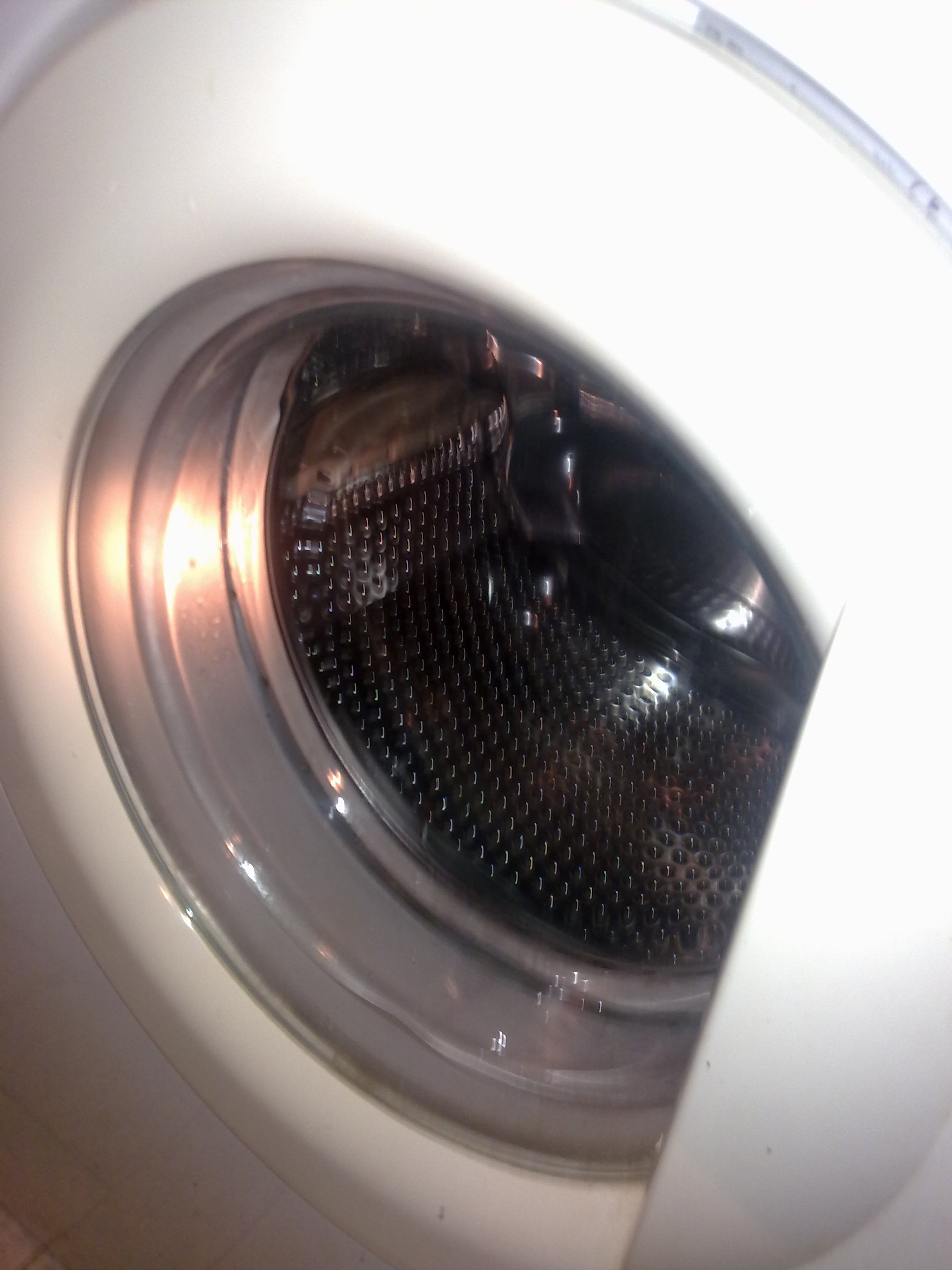

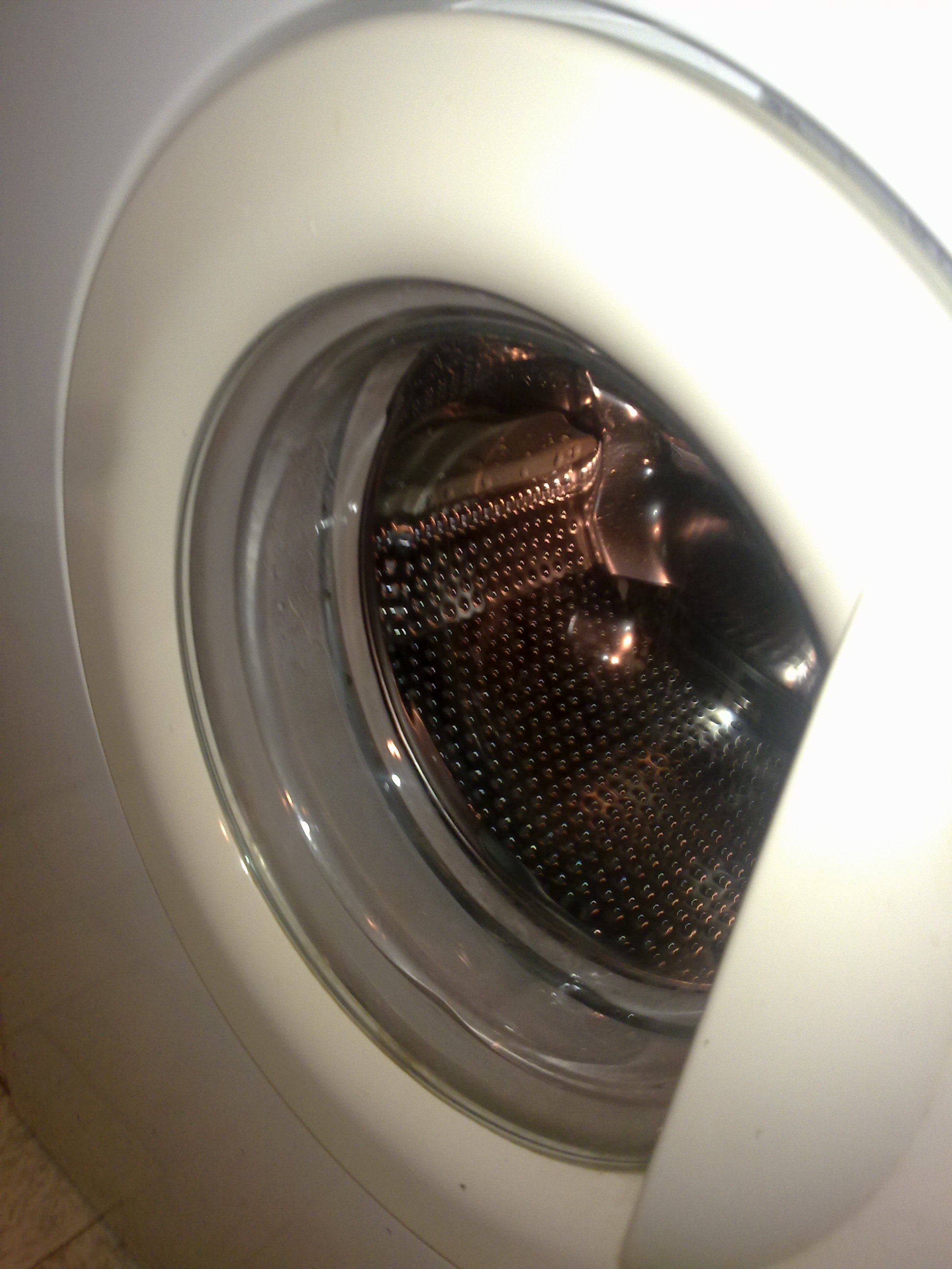

    Poziom wody w pralce jest normalny taki jak był zawsze . Wodę widać w dolnej części okna pralki. Czy sugeruje Pan,że pralka pobiera z dużo wody? Jak to wyregulować?
    https://obrazki.elektroda.pl/9331205300_1411913879.jpg
    https://obrazki.elektroda.pl/1812984800_1411913882.jpg
    Załączam zdjęcia pralki napełnionej wodą.

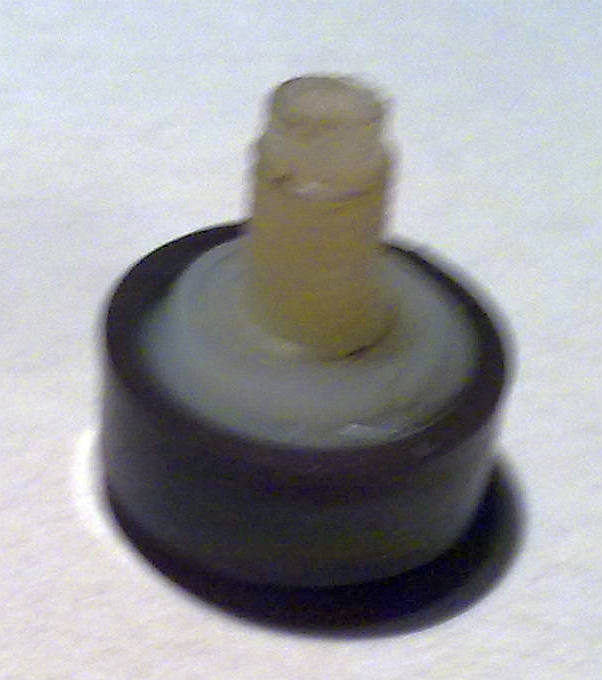

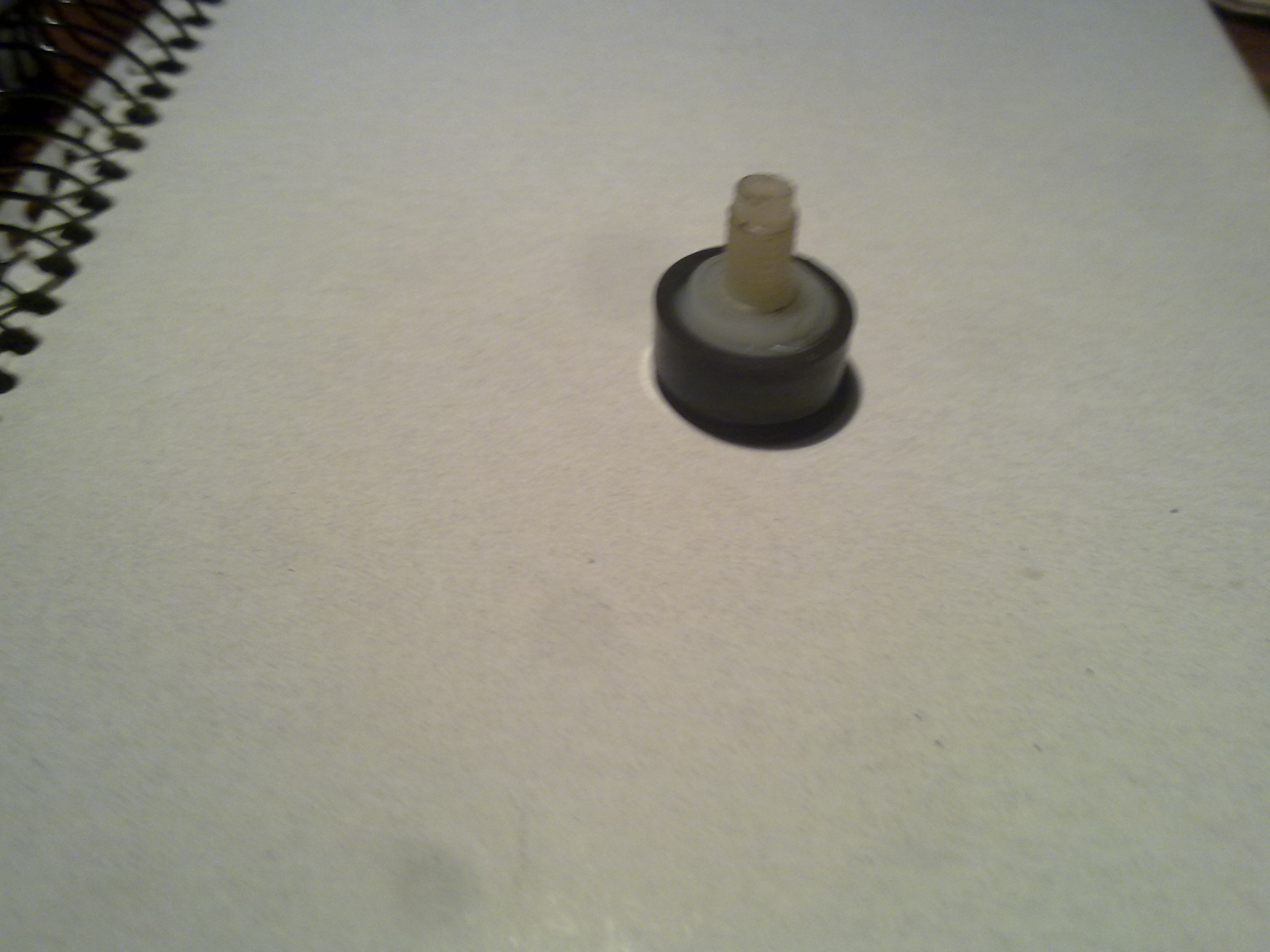

    Znalazłem prądniczkę w dwóch częściach, druga część wisiała na dwóch przewodach,złożyłem to razem. Czy to wystarczy,czy trzeba to jakość kleić?
    Po złożeniu prądniczki tachometrycznej pralka już nie wchodzi w cykl wirowania ale obroty bębna ciągle wysokie,nie takie jak powinny być w programie. Woda już się nie wylewa.Znalazłem w pralce po otwarciu jakąś cześć . Zmieszczę zdjęcie.
    https://obrazki.elektroda.pl/9824494800_1412015317.jpg
    Nie wiem skąd to jest? Czy mogę prosić o poradę?

    Zdjęcie nie działa, więc nie wiadomo o co chodzi.
    #10 14002120
    Gobro
    Posty: 1055
    Pomógł: 207
    Ocena: 503
    To jest wirnik tachometru , trzeba go wkręcić w ośkę silnika . Na gwint nawinąć trochę taśmy teflonowej aby się nie odkręciło w przyszłości.
