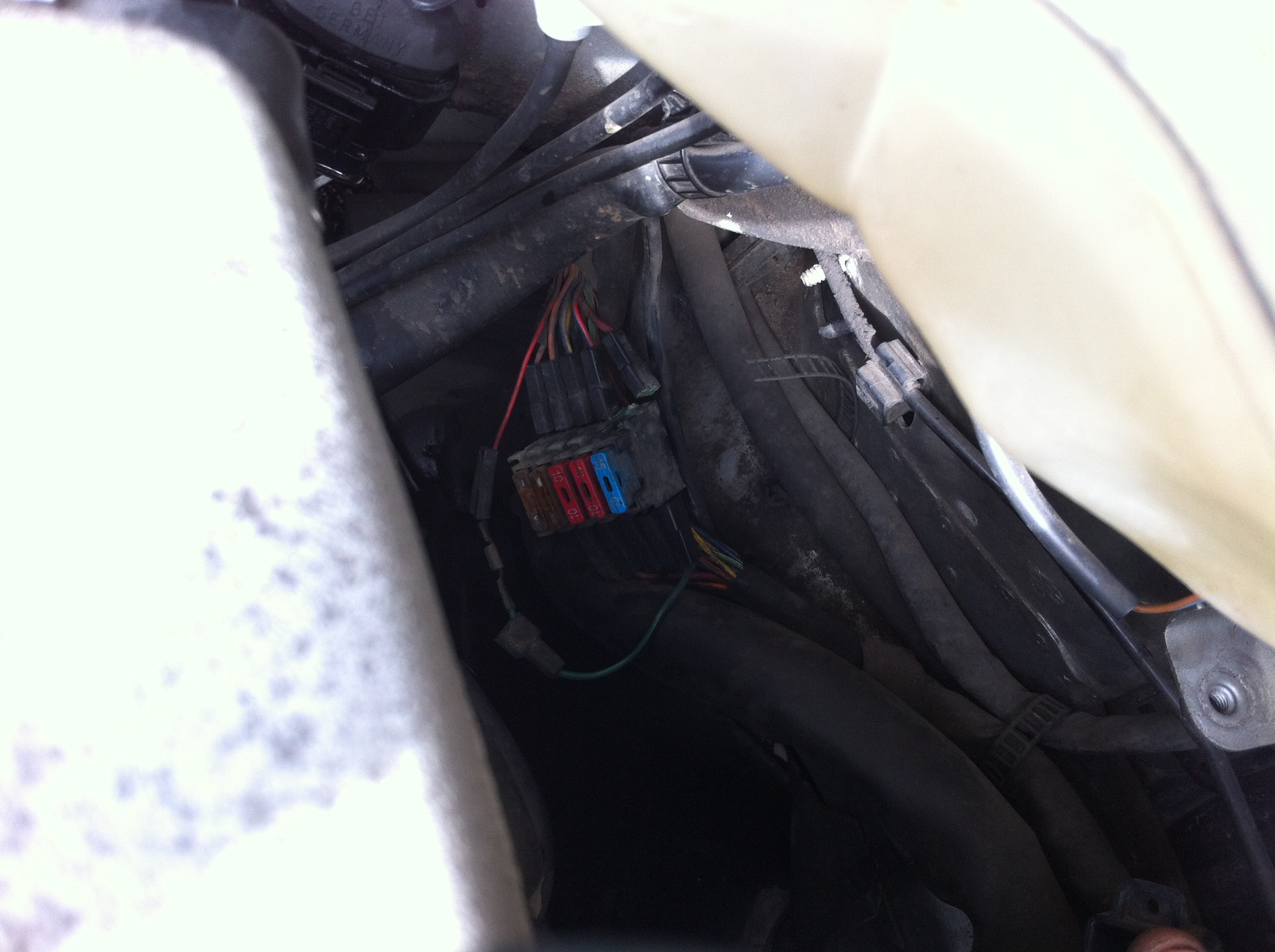

    Czy ktoŚ z Was kojarzy taka wtyczkę i wiązka z bezpiecznikami?
    Z jakiego to moze być alarmu? Mam problem z autem które kupiłem jako uszkodzone. Jak obejść odcięcie? I czy jest to możliwe żeby alarmem np. zrobić coś takiego, że nie ma iskry na 3 garach, a na jednym jest? Silnik to 1,8t aeb w audi a4.

    Wtyczka jak z Cobry w wersji compact typu 79xx.
    Raczej nikt nie realizuje odcięcia na pojedyńczych wtryskiwaczach.
    To nie alarm jest sprawcą że Audi rzuciło palenie.

    Witam :) kolego wtryskowej są ok. To problem z iskra... Ale tez myśle, ze jak już by było odcięcie to całego zapalonu... Dlatego szukam narazie gdzieś indziej przyczyn... Masz jeszcze jedna fotkę( wiazka i bezpieczniki zaraz za wtyczka)

    Poszukaj w wtyczce dwa troszkę grubsze kable (szary i szaro...., lub zielony i zielono...) i je połącz.
