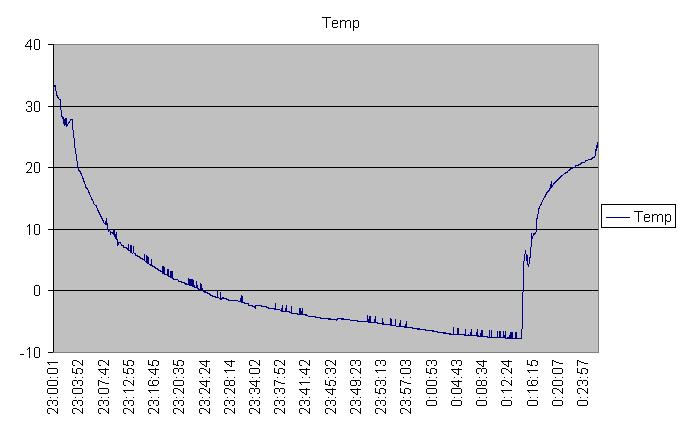

    Zależności czasowe w magistrali 1-wire są bardzo ważne, a kod najlepiej pisać patrząc na wykresy w nocie katalogowej...
    Oj prawda, prawda :). Ja się bujałem z tym kilka dni, aby termometr działał jak należy. Mój kod zczytywał temperaturę w pętli nieskończonej i raz na jakiś czas wynik był niepoprawny (41.2,80.5,125.4,-1023.x,itp. - przy temperaturze pokojowej). Dzisiaj po całym dniu spędzonym przy uC, w końcu udało mi się znaleźć dobrą konfigurację (wszystkie biblioteki od 1wire.c, które znalazłem w sieci nie chciały u mnie działać poprawnie - każda miała inne timingi).
    Mam nadzieję, że się komuś przyda i oszczędzi nerwów.

    Poniżej screen z Excela - pomiar od momentu włożenia termometru do zamrażalnika (delikatne wahania spowodowane są (chyba) ?niedokładnością? - poprawcie mnie, jeśli się mylę). W pomiarze wykonano 2246 prób.
    [PIC] PIC C: Nie działa komunikacja 1-Wire z DS1820 – reset nie wykrywa obecności
    Pozdrawiam :)
