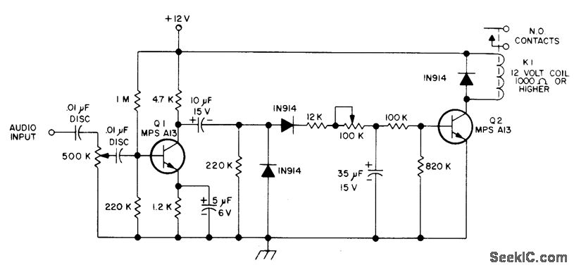

    Tak jak już wspomniałem zrobiłem układ według schematu poniżej i działał przez kilka tygodni do czasu zaniku napięcia w sieci (ale może to być zbieg okoliczności). Ostatnio pojawiły się problemy bo czasem działa przez kilka godzin prawidłowo po czym przestaje reagować na sygnał z wyjścia audio a czasem od razu po uruchomieniu nie działa. Zawsze jest ten sam plik audio, głośność na max. Co mogło paść? A może są problemy z czułością układu? Jak można ją zwiększyć?
    Napięcie na cewce przekaźnika się pojawia czy nie? Bo przekaźnik jest najbardziej awaryjnym elemetem w tym układzie.
    Warto też sprawdzić zasilacz.
    Wiekszą czułość będą miały układy gdzie prostownik szczytowy jest za stopniem wzmocnienia napięciowego, przykładowo:
    Sterowanie przekaźnikiem 12V prądem zmiennym 1-1.5V z głośnika - jak to zrobić?
