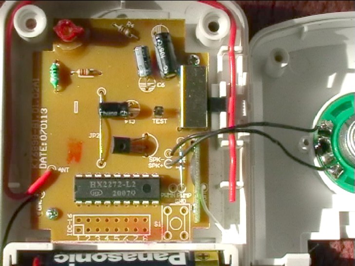

    Mam prośbę - czy mógłby mi ktoś wskazać jak go przerobić na zdalne sterowanie. Niestety z powodu braku czasu i pilności sprawy nie mogę samodzielnie do tego dojść :( Przeczytałem istniejące posty ale są do dzwonków na innych scalakach. Pobrzebuję zdatny impuls do wysterowania przekaźnika lub transoptora.
    Dekoder w dzwonku to: PT2272-L2 datasheet: http://electronix.ru/forum/index.php?act=Attach&type=post&id=2716
    Na głośniku otrzymuję max napięcie ok. 1,1V mierzone mulimetrem z zakresem na stały prąd. Oprócz tego na nóżce 17 dekodera pojawia się 0,6 lub 0,7V w krótkim impulsie. Nie znalazłem innych nadających się napięć.
    Czy da radę podłączyć tranzystor zamiast głośnika do sterowania przekaźnikiem (jak wyprostować i wygładzić sygnał ding dong żeby było to strawne dla tranzystora) tak chyba by było najprościej. A może zamiast tranzystora użyć jakiś scalony timer np. NE555? albo ICM7555 do wygenerowania potrzebnego mi impulsu?
    Załączam zdjęcia.

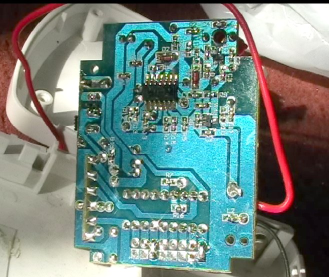

    W odbiorniku pionowa płytka ma oznaczenie: sd9201b a scalak od strony druku to: S6522CB/ 07100
    Potrzebuję gotowe rozwiązanie aby zdalnie wyzwolić aparat (sąsiad przebija mi opony)

    Witam . Do wygenerowania impulsu możesz użyć xx4538 .
    Jeżeli użyjesz go w konfiguracji wyzwalania zboczem narastającym to powinno zadziałać .
    Układ powinieneś wyzwalać z głośnika .
    Z wyjścia xx4538 możesz sterować jakiś tranzystor a nim przekaźnik .
    Jak będziesz wyzwalał aparat ?
    Pozdrawiam .
