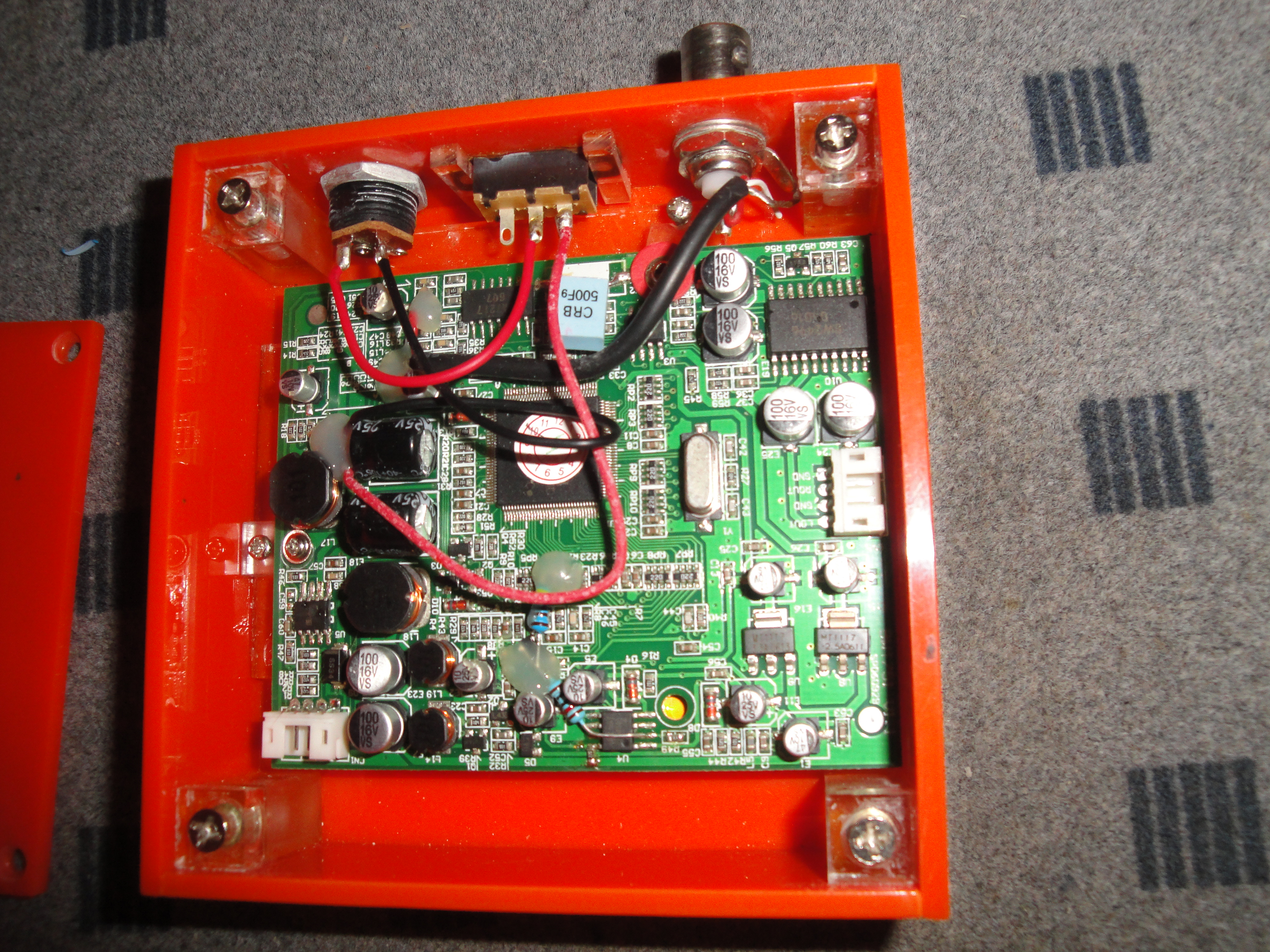

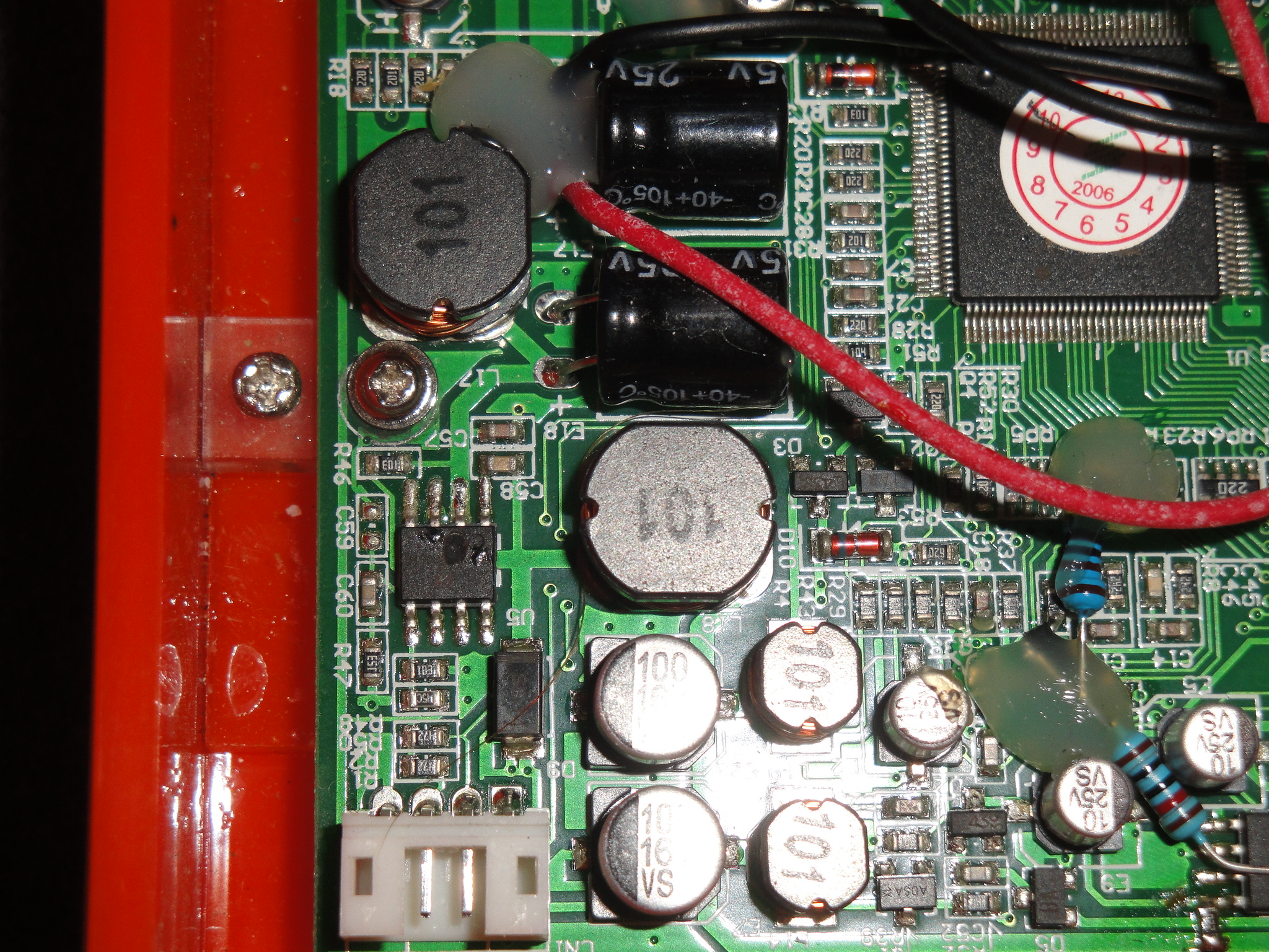

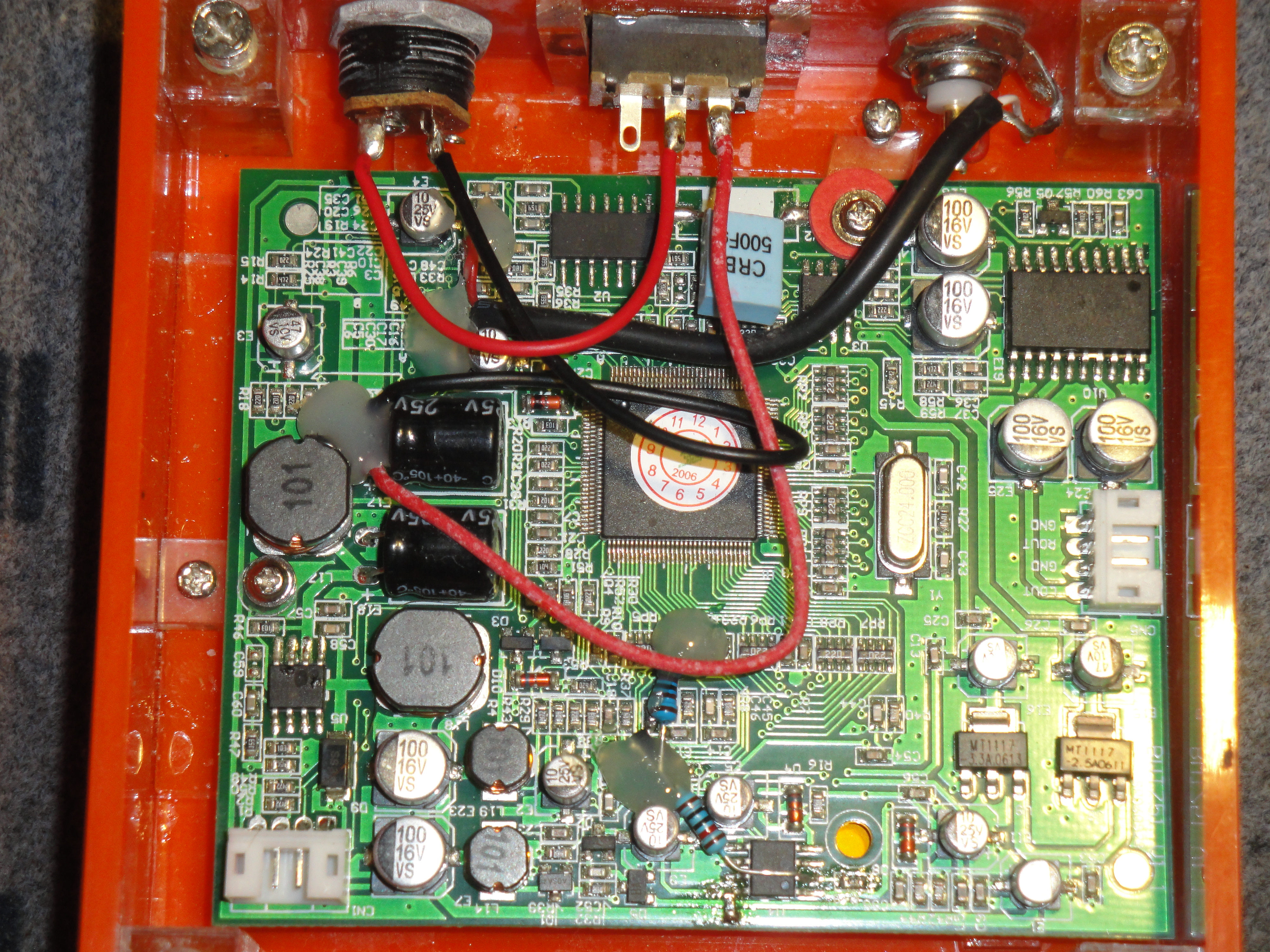

    Mam oto taki monitorek do telewizji cctv: 3,5'' digotal tft monitor. Nie działa z powodu upalonego scalaka. Przyczyny uszkodzenia nie znam. Scalak smd 8 nóżek. Jest to zasilacz impulsowy pewnie. Na scalaku zostały opisy ....060H (!?) Nie wiem czy coś jeszcze jest uszkodzone. Na zdjęciach scalak oznaczony U5 lewy dolny róg zdjęcia miedzy dławikami ferrytowymi. Poleciał dym i tyle było z działania. Nie doszukałem się żadnych optycznych uszkodzeń reszty podzespołów. 3,5'' digital tft monitor - jaki to układ scalony? 3,5'' digital tft monitor - jaki to układ scalony? 3,5'' digital tft monitor - jaki to układ scalony? 3,5'' digital tft monitor - jaki to układ scalony?

    Nie wiem czy sie opłaca naprawiać Link
    Lub całą gama Link
    Primo to made in China, tanie i nie ma schematów.
    Musisz rozpisac piny, np. pin. 2 masa (TAK WIDZĘ) , pin. x Vcc, ...
    potem wg. rozpiski dopasować Link
    Po elektrolicie na wyj. przetwornicy znajdziesz wartość nap. wyjsciowego

    Cita to china ale jeżeli dłubnięcie i wymiana jedneo scalaka da skutek to jeszcze ujdzie w biedzie. Narazie nie mam potrzeby kupować więc jak uda się naprawić będzie dobrze.
  • #6 14054004
    elektronik321
    Posty: 542
    Pomógł: 29
    Ocena: 51
    Znalazłem scalak blisko odpowiadający oznaczeniom które zostały na spalonym scalaku- ACT 4060. Zamówiłem , wlutowałem i działa. Podziękowania dla lisek za link do rosyjskiej strony o scalakach.
