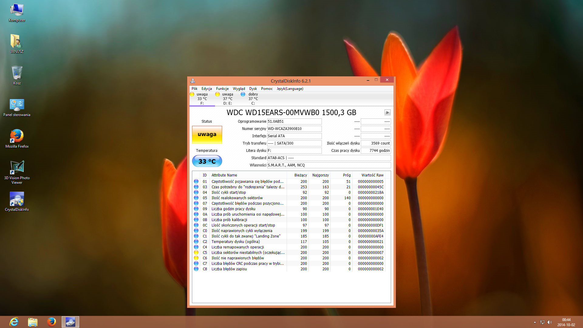

    Witam. Posiadam bardzo poważny problem, z którym nie potrafię sobie poradzić. Chodzi o jeden z dysków (a zarazem jedną partycję F:, dysk WD 1,5TB). Problem polega na tym, że po chwili od uruchomienia systemu (Win 8) dysk po prostu znika z Mojego Komputera (nie jest także widoczny ani w menadżerze urządzeń, ani w sekcji zarządzanie komputerem > zarządzanie dyskami, za to widnieje w BIOSIE). Bywało tak, że sporadycznie był widoczny przez dłuższy czas, dlatego próbowałem przekopiować z niego dane na inny dysk co skutkowało tym, że po chwili od rozpoczęcia kopiowania proces ten się zatrzymywał, bądź nagle dysk po prostu zniknął. Po ponownym uruchomieniu systemu dysk jak na złość przeważnie się pojawia, ale tak czy tak po krótkim czasie znika. Nadmienię, że dysk podłączyłem do komputera znajomego i wyżej wymienione objawy nie występowały. Czy macie jakieś pomysły co może być grane?
    Proszę o pomoc :(

    Wstaw SMART dysku jeśli to możliwe. Sprawdź poprawność podłączenia wtyczki zasilającej i kabla sygnałowego. Sprawdź, czy któreś z nich nie jest uszkodzone.

    Patrząc na to chyba nie wygląda to najlepiej. Jeśli chodzi o kable sygnałowe, próbowałem już wielu kabli i wciąż jest to samo, również podłączałem inne kable zasilające, którymi mam podpięte jeszcze inne dwa dyski oraz napęd i również jest to samo. Tylko z tym dyskiem jest problem...
    Bardzo dziwi jednak fakt, że na innym komputerze dysk był widoczny przez cały czas oraz kopiował dane.

    Nie jest tak źle - tylko kilka niestabilnych sektorów.
    Skopiuj dane i dysk na zerowanie i remap.

    Szkoda, że już nie na gwarancji (3/5/2014) -> dysk będzie miał problemy z narastającymi bad sektorami -> zrób skan w programie MHDD i przedstaw wynik przed ewentualnym zerowaniem.

    W takim razie wezmę dysk do kolegi, spróbuję podpiąć do jego komputera i zgrać dane, bo u mnie niestety jest to niemożliwe - tak jak pisałem, dysk znika... A na czym polegają te procesy, jak się za to zabrać, ewentualnie jakie programy polecacie? Jestem całkowicie zielony w te klocki, stąd te być może dla niektórych głupie pytania.

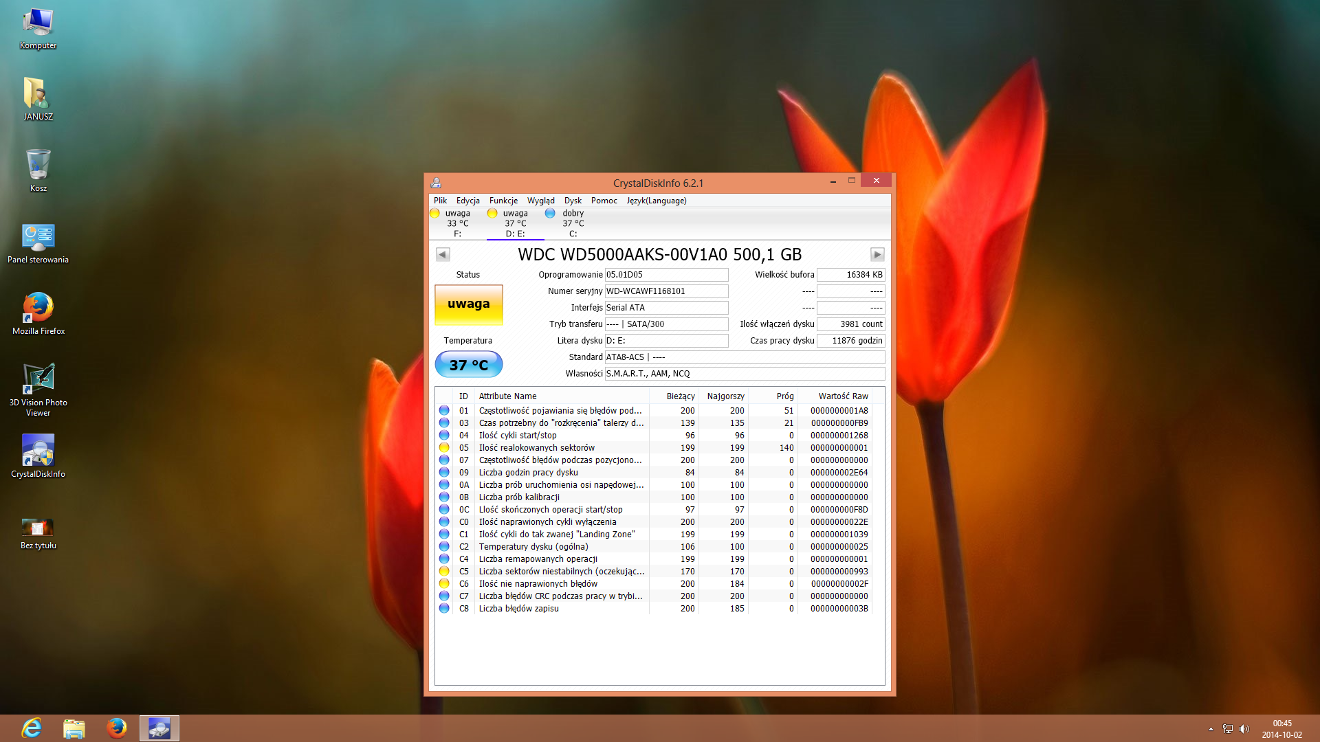

    Jeśli chodzi o drugi dysk (500gb, dwie partycje D: i E: ) to z nim nie mam kompletnie żadnych problemów, śmiga od momentu zakupu komputera bez zarzutu. Wygląda to tak:
    Dlaczego dysk WD pojawia się i znika w systemie? Na innym PC działa.

    To dziwne, bo jest uszkodzony, a SMART wykazuje aż 2451 niestabilnych sektorów, być może znajdują się na wolnej przestrzeni, ale nie oznacza to, że dysk jest ok. Polecam zabezpieczyć i te dane.
