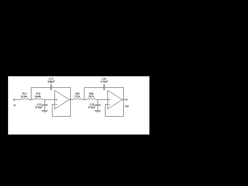

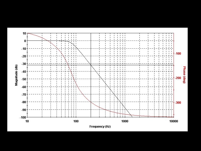

    Dołaczam ci schemat filtru o fg=80Hz.Jest to filtr Buterwortha 4 stopnia.Sądzę że filtr musi być co najmniej 4 stopnia,aby miał w miarę ostry spadek krzywej przenoszenia powyżej 80Hz.W dołączonym pliku fdp80_1.jpg widać że przy f=200Hz,tłumienie filtru wynosi 32dB.Ponieważ oporność wyjściowa filtru jest mała,oporność obciążenia nie musi być duża.W pliku fdp80.jpg w miejscu przecięcia się prostych łączących elementy są kropki. Niestety przy wykonaniu filtra musisz dosyć dokładnie dobrać wartości elementów do wartości podanych.Większe różnice spowodują zupełną zmianę charakteru filtra.Jeżeli chcesz bardziej ostry filtr,pisz.
    Opampy mogą w tym wypadku być nawet µA741.
    • Jak obliczyć filtr RC dolnoprzepustowy 80 Hz przy 10k ohm? fdp80_1.jpg (96.2 KB) Musisz być zalogowany, aby pobrać ten załącznik.
    • Jak obliczyć filtr RC dolnoprzepustowy 80 Hz przy 10k ohm? fdp80.jpg (16.3 KB) Musisz być zalogowany, aby pobrać ten załącznik.
