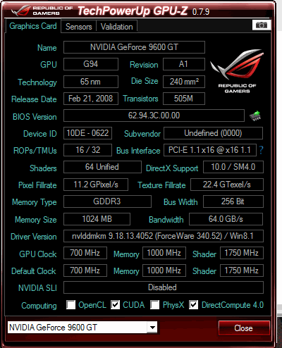

    Wklej screena z gpu-z - powinno tam być teoretycznie napisane z jakim "mnożnikiem" pracuje karta.
  • #5 14012957

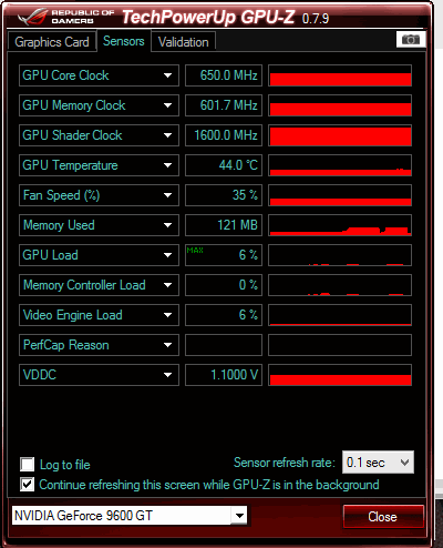

    denios
    Posty: 14

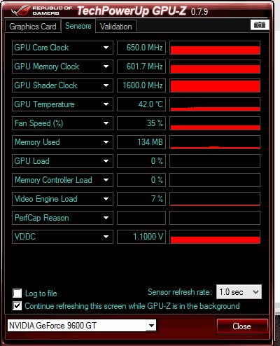

    9600GT 1GB 256bit DDR3 – bardzo niskie FPS, użycie GPU 6%, Athlon 64 X2, WoT, CS:GO 9600GT 1GB 256bit DDR3 – bardzo niskie FPS, użycie GPU 6%, Athlon 64 X2, WoT, CS:GO 9600GT 1GB 256bit DDR3 – bardzo niskie FPS, użycie GPU 6%, Athlon 64 X2, WoT, CS:GO
    Strona pierwsza info
    Strona druga info podczas spoczynku
    Strona trzecia info podczas chwilowego World of Tanks

    Naciśnij "?" w pierwszym oknie i wykonaj test "mnożnika" pcie.
  • #8 14013792
    denios
    Posty: 14
    Zrobiony i nic się nie zmieniło. Mnożnik jaki był taki jest:
    PCI-E 1.1 x16 @ x16 1.1

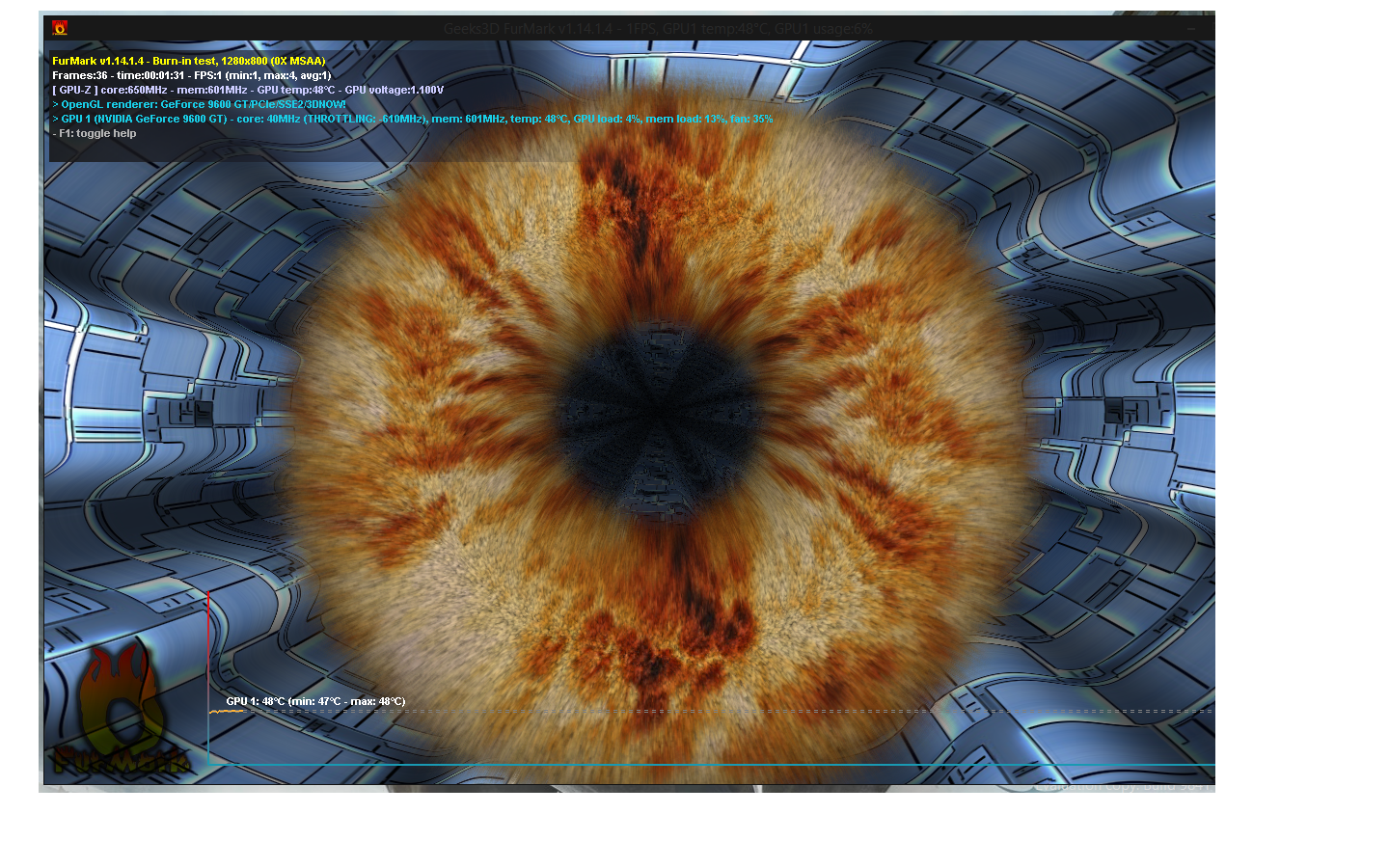

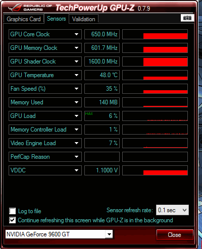

    Przeprowadź test programem FurMark mając obok okno z otwartą zakładką Sensors w GPU-Z. Zobacz jakie będzie maksymalne użycie GPU.
  • #10 14013947
    denios
    Posty: 14
    Ok zaraz przeprowadze, a ten jak podłączyłem leciwego 7300 LE żeby sprawdzić w GPU-Z to jak odpaliłem program po zainstalowaniu sterowników, obraz znikał, pojawiał się, znikał, pojawiał... Może to wina windowsa 10 :D bo na 8.1 nie było tego.
    Widać jakie małe GPU Load

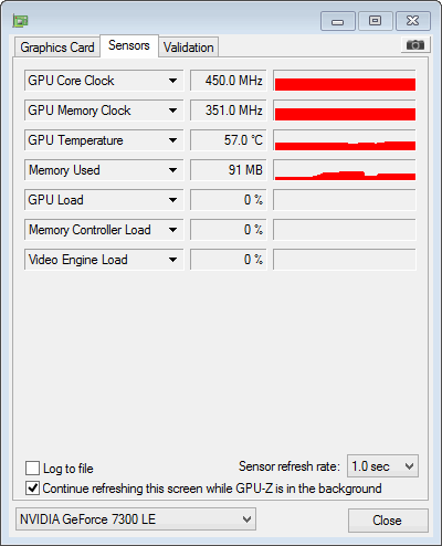

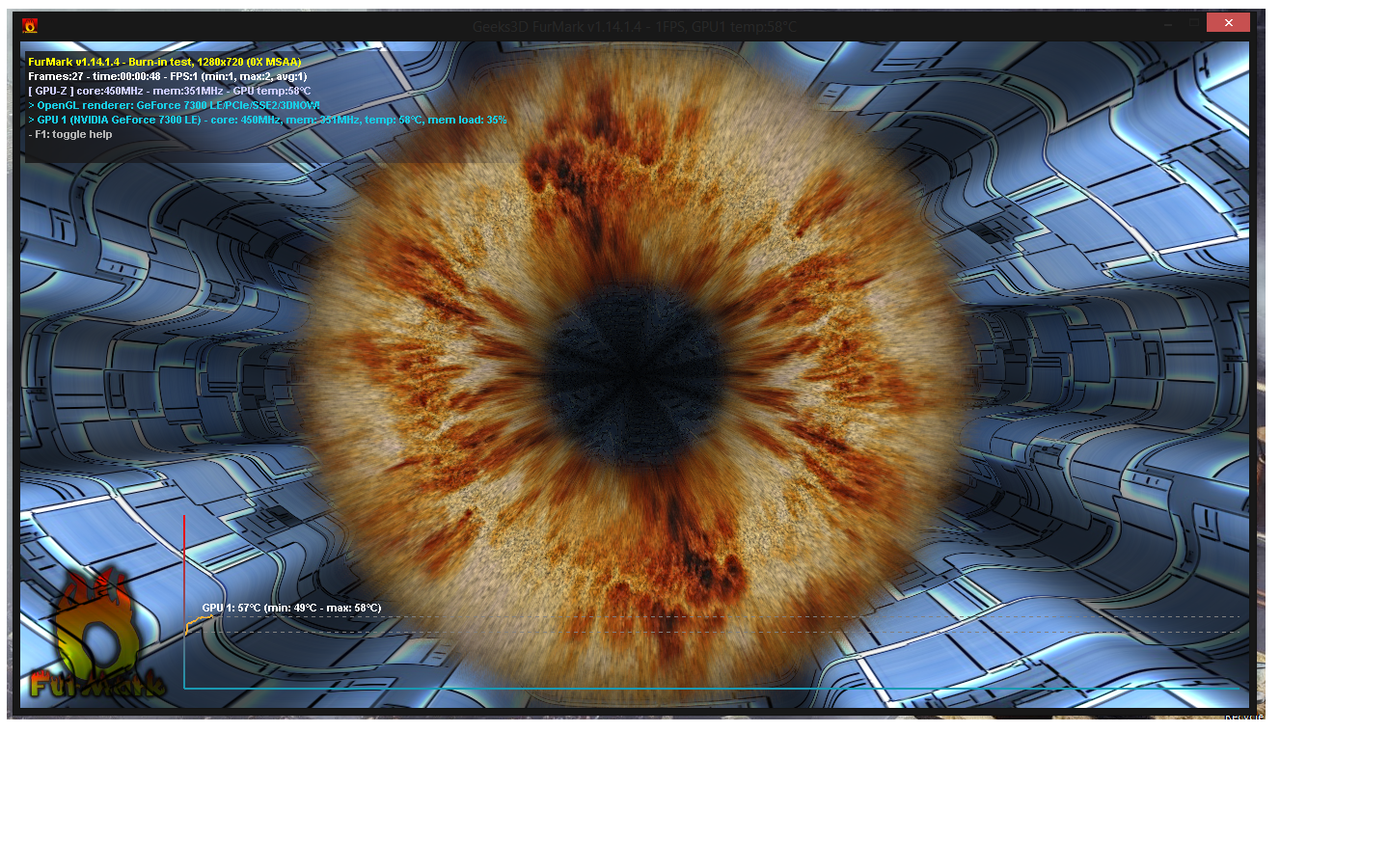

    Na 7300 nie sprawdze na tym gpu load ponieważ obraz znika i się pojawia :P Zaraz zainstaluje win 8.1 i sprawdze.
    FurMark i GPU-Z 7300LE no i lipa 0%. Karta temperatura 57C, a obraz po instalacji sterowników jakby ciut pływał, takie słabo widoczne falowanie.
