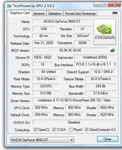

    Witam. Mam problem. Kupiłem tydzień temu nową kartę.
    Model to NVIDIA GeForce 9600 GT. Zaczepię temat metina bo to o niego głównie chodzi. Mam teraz fps około 15-25 na średniej rozdzielczości gry (1024 na 720 chyba ) Na starej karcie zabytku Nvidia GeForce 6200LE miałem tyle samo .... Jedyne co lepiej działa to minecraft, mam tam o 10 fps więcej ( czyli około 20 max 40 fps czasami grafika fast render normal) Sterowniki najnowsze.
    Mało FPS w grach np metin2 przy karcie Nvidia GeForce 9600 GT
    Wie ktoś może jaka jest przyczyna? Podam co trzeba o moim kompie itd. Pytajcie Błagam ;x.

    Karta graficzne powinna sobie radzić bez problemu. Problemem może być: słabe łącze internetowe, "ciężki" dla komputera system operacyjny, zbyt wiele aplikacji jednocześnie uruchomionych, a nawet, ilość pamięci RAM. Poza tym w/w gra lepiej sprawuje się w XP jak w wyższych wersjach systemów Windows.
    Czy po zmianie karty graficznej, zmieniłeś też zasilacz i jaki w te chwili posiadasz (model/moc)?

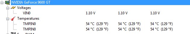

    Jakie masz temperatury ? Jaki procesor?

    speader22: Taak, podaj te temperatury (procesora i karty graf.) przed graniem i w czasie gry (chociaż po 30 minuatach).
  • #9 11091105
    speader22
    Posty: 32
    temperatura w spokoju:
    W czasie gry jest taka sama odziwo..
