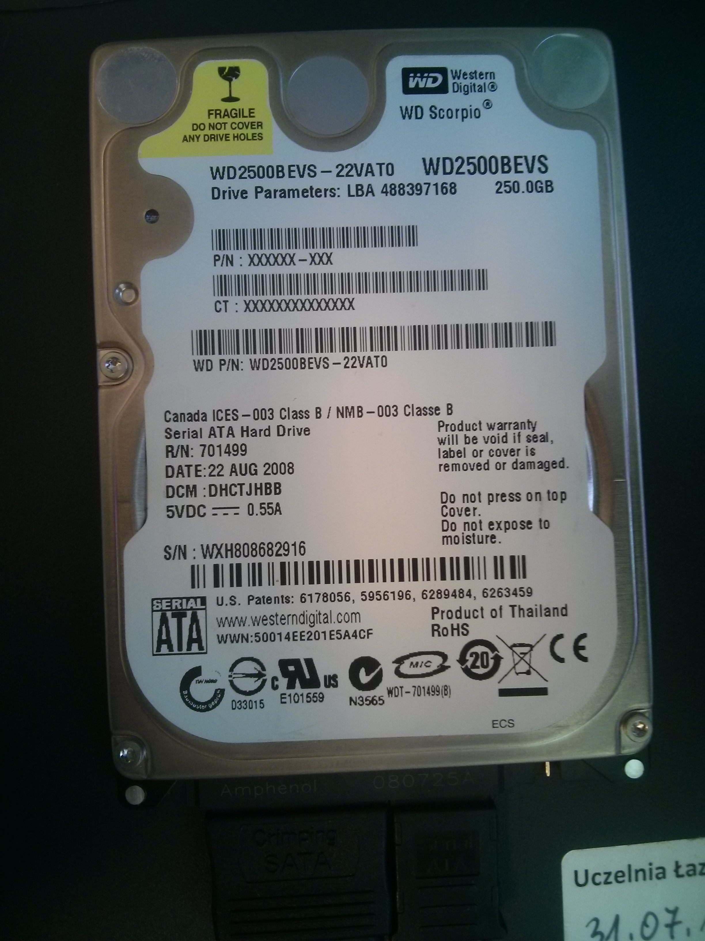

    Tj w temacie mam ten dysk i chce odzyskać z niego dane. Niestety nie da się przeglądać na linuxie (knoppix, webdoc). Narazie niczym nie naprawiałem. Chciałbym wrzucić opisówkę z Crystal Disk Info lub HDD tune ale niestety kiedy jest podłączony dysk programy nie chcą się uruchomić :(
    WD2500BEVS - Nie mogę otworzyć, na linuxie jako system plików RAW

    Chcą, tylko dysk ma na tyle poważny problem, że próby odczytania SMART trwają wieki. Podłączony bezpośrednio do płyty głównej, czy może przez USB? SMART spróbuj odczytać pod Linuxem lub za pomocą MHDD.

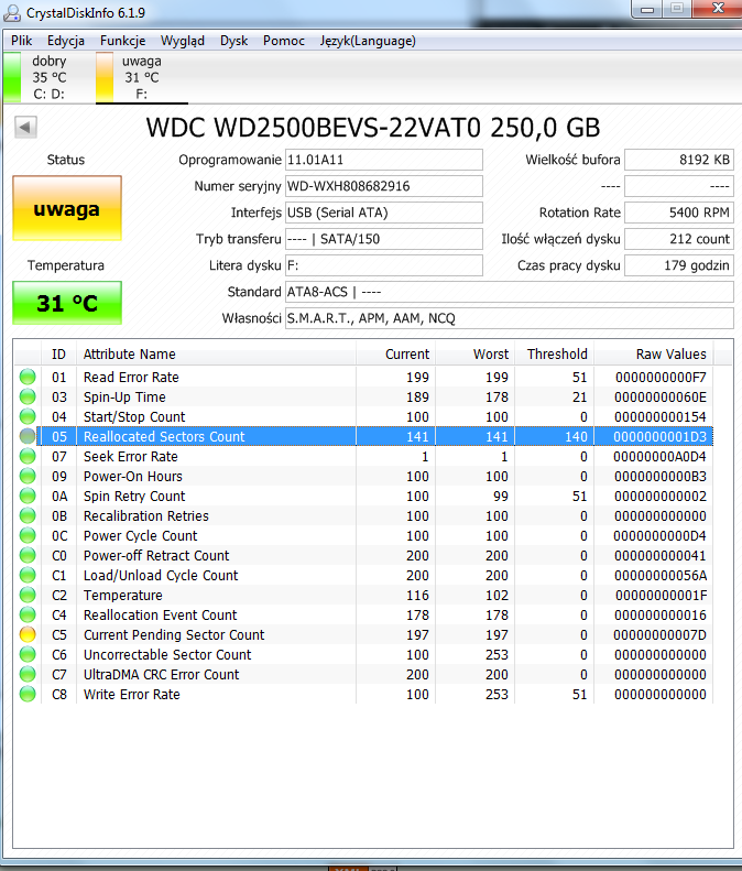

    Jeszcze nie jest aż tak tragicznie. Wykonaj kopię posektorową tego dysku na nowy, sprawny dysk i odzyskuj z kopii. Po odzyskaniu danych, ten dysk nadaje się do utylizacji. Nie męcz już niepotrzebnie dysku, jeden raz odczyt SMART starczy.

    zobacz teraz 467 relokowanych ... parted magic spróbuje posectorową zrobić i tyle

    Jedynie ilość niestabilnych sektorów wzrosła o 12 sektorów. Realokowanych jest tyle ile było. CDI pokazuje w systemie szesnastkowym w tym momencie, a poniżej dodałeś wartości w systemie dziesiętnym, stąd różnica. Dysk odłóż do czasu zaopatrzenia się w nowy dysk na dane. Jak już będziesz go miał to wykonaj kopię posektorową. Kiedy już wykonasz kopię danych na nowy dysk, sprawdź czy dane będą widoczne, jeśli nie zamieść screena z DMDE z widoku okna partycje wtedy.
