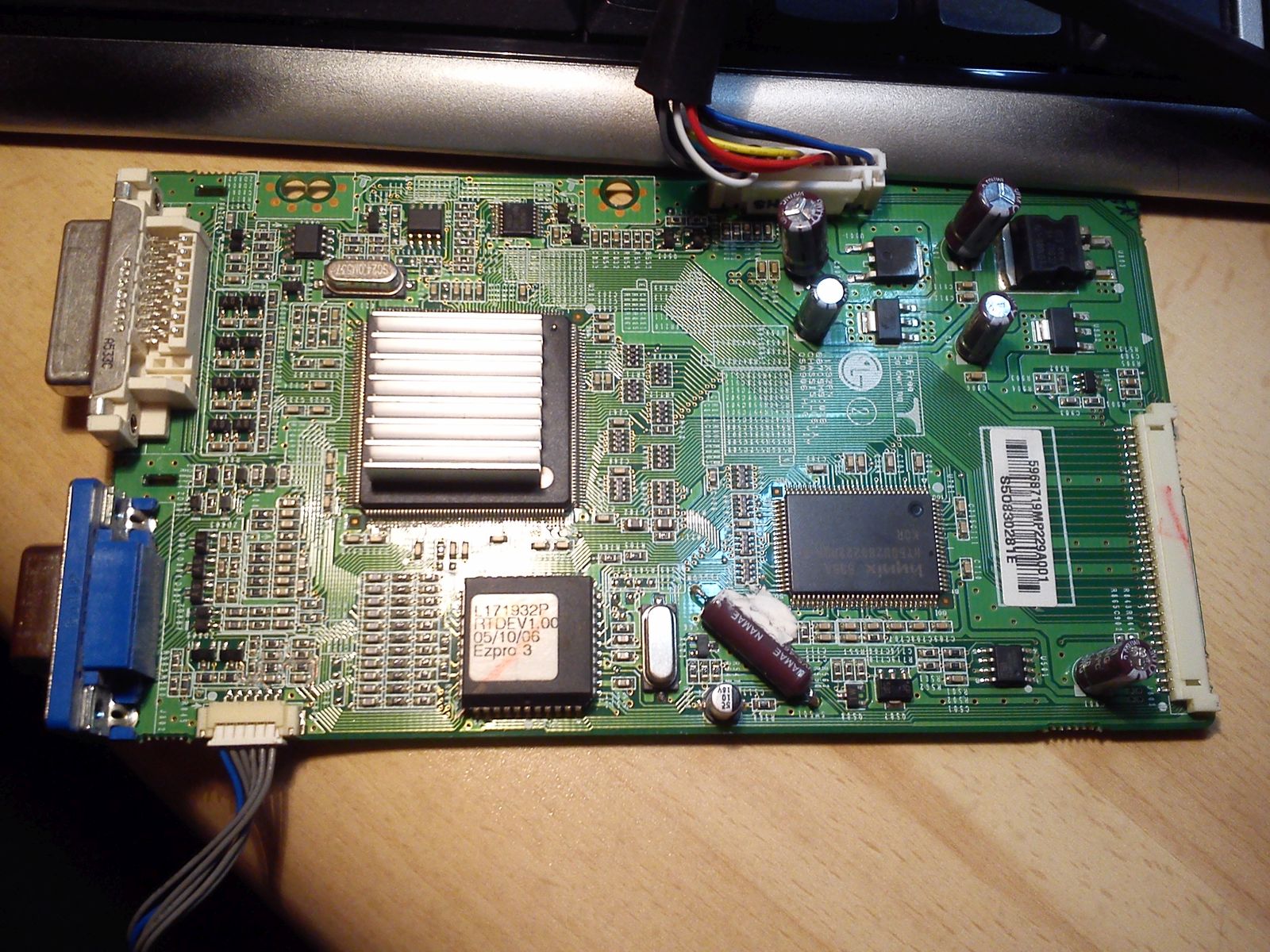

    Witam.Mam problem z monitorem LG L1932P-SN,a mianowicie po podłączeniu go do zasilania jest całkowity brak reakcji,żadna dioda na panelu się nie świeci.

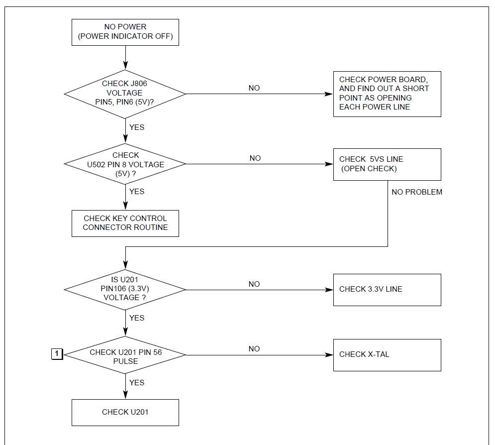

    Ściągnąłem schemat do niego i według opisanych tam kroków starałem się sprawdzić wskazane miejsca/elementy.
    Na wstępie wymieniłem jeden wylany kondensator po stronie wtórnej w zasilaczu (680µF 24V) ,co do reszty to optycznie wszystko wygląda dobrze.
    Według instrukcji na początku sprawdziłem napięcie 5V na pinach 5 i 6 we wtyczce J806.Owe napięcie było,następnie sprawdziłem napięcie 5V na 8 nóżce układu U502 i też było poprawne.Dalej nie wiedziałem co robić (check key control cennector routine) więc sprawdziłem napięcie 3.3 na 106 pinie układu IS U201 i tu też było dobrze.Następnie trzeba sprawdzić napięcie impulsy na 56 pinie układu U201 ale nie posiadam oscyloskopu.
    Dodatkowo sprawdziłem stabilizatory napięcia na płytce logiki i napięcie były zgodne z opisem 3.3V ,1.8V ,2.5V .
    Na przycisku mam 5V ale w momencie kiedy go naciskam, spada do zera i nie wiem czy tak ma być, czy gdzieś jest przerwa.Napięcie na przycisk wychodzi z układu U502 i tutaj też zanika.Dodatkowo po przyciśnięciu przycisku POWER szaleją napięcia na nóżkach układu U502 które idą na procka US201.
    Co mogę jeszcze sprawdzić :?:
    Załączam zdjęcie zasilacza,logiki i opis z instrukcji.

    Poczytaj o zasilaczu AIP-0108 rev 0.2 (tak masz napisane na płytce, foto dałes)
    Na forum pisano o nim dużo.
    Daje jeszcze dodatkowo +12V (min. na inverter)
    Obowiązkowo do wymiany w linii +5V: С204 + С205 (1000uF/16V)
    Czasem ten duży sieciowy kondensator na wej. 68uF/350V (popatrz na foto Swoje i date produkcji 2005r. zasilacza)

    Na razie wymieniłem tylko C204 i C205 ponieważ nie mam na obecną chwilę kondensatorów na 25V (niedziela) , po ich wymianie podłączyłem wszystko na pająka i ekran ożył z napisem "sprawdź przewód sygnałowy" :D
    Czyli niby działa,ale w dalszym ciągu nie świeci się żadna dioda na panelu z przyciskami.Sprawdziłem je miernikiem i żarzą się więc powinny być dobre.Sam przycisk włącza i wyłącza monitor.
