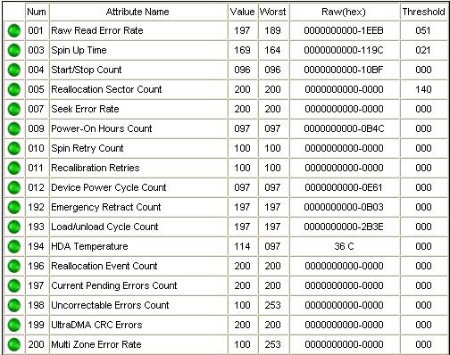

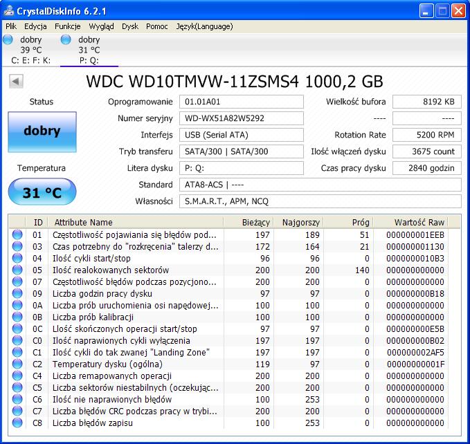

    SMART dysku:
    WD Elements 1042 USB 2,5" - Znikające partycje pod TV WD Elements 1042 USB 2,5" - Znikające partycje pod TV
    Możecie mi powiedzieć coś o kondycji tego dysku?

    Nieciekawie wygląda atrybut 01, bowiem wartość w kolumnie raw powinna wynosić 0. Dobrze wykonać skan powierzchni dysku.

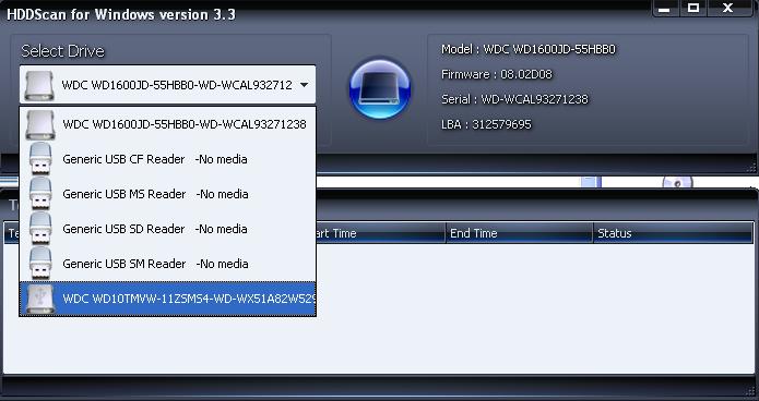

    Załączyłem Surface tests --> read (HDDScan)
    Wynik dam po skończeniu

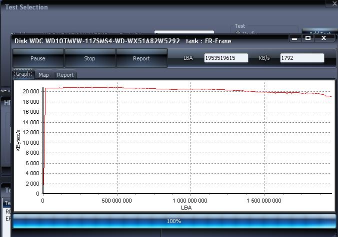

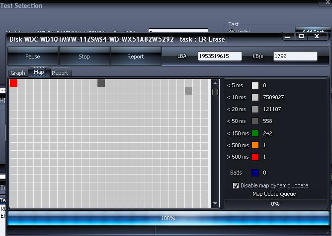

    Skany i SMART (zrobiony przed momentem):
    WD Elements 1042 USB 2,5" - Znikające partycje pod TV WD Elements 1042 USB 2,5" - Znikające partycje pod TV WD Elements 1042 USB 2,5" - Znikające partycje pod TV

    mati211p
    Posty: 16923
    Pomógł: 2585
    Ocena: 1133
    Niezbyt ciekawy odczyt jest teraz dla sektora 0. Błędy odczytu nie wzrosły. Coś w czasie testu wykonywałeś na PC?
  • #12 14032502
    damian_1821
    Posty: 15
    Miałem załączony skan komputera antywirusem
    Ten drugi skan był w funkcji ERASE
