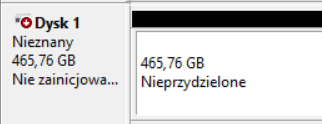

    Dysk przenośny identyfikuje się jak w temacie czyli WD Elements 1023. Po podłączeniu system go "wykrywa", można go wysunąć poprzez bezpieczne wysuwanie. Niewidoczne są partycje, a co za tym idzie, nie można dostać się do danych.
    Dysk widoczny jest również w "Zarządzaniu dyskami" jest jako nieprzydzielony i nie zainicjowany. Wrzucam screeny z zarządzania dyskami oraz Smart z dwóch programów. Nie dokonałem żadnej akcji na dysku zainicjowania ani żadnych innych prób dostania, odzysku, czekam na radę ekspertów czy można coś zrobić?
    Dysk według informacji, które otrzymałem był przepinany z komputera do komputera i nagle przestał być widoczny.
    Prosiłbym o ocenę czy można coś jeszcze zrobić
    Poniżej screeny:
    WD Elements 1023 - dysk wykrywany, ale partycje niewidoczne, nieprzydzielony WD Elements 1023 - dysk wykrywany, ale partycje niewidoczne, nieprzydzielony WD Elements 1023 - dysk wykrywany, ale partycje niewidoczne, nieprzydzielony

    Kopia posektorowa danych na sprawny dysk na początek jeśli dane istotne.

    Masz błąd We/Wy, na różnych systemach to samo, więc raczej w domu nie do wykonania. Dysk ma wbudowany interfejs USB i przy problemach z takimi dyskami samodzielny odzysk jest z reguły niemożliwy w przypadku poważniejszych uszkodzeń. Pewnie w DMDE wyskoczy WinError 1117. Jeśli dane są ważne możesz pokusić się o profesjonalny odzysk.
