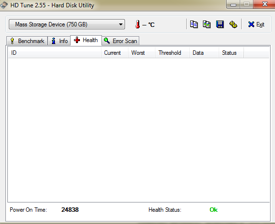

  • #3 14016635
    xChlipiocx
    Posty: 31
    Ocena: 2
    HDTune 3.3 z tego co widzę to nie ma takiej opcji. W innych które mam ten dysk widnieje jako "Mass Storage Device" i opcja S.M.A.R.T jest nieaktywna. Dysk jest podłączony przez USB. Jakim programem będę mógł zrobić ten skan ?
    Oczywiście że HDTune ma, zakładka nie nazywa się SMART lecz Health. Ale wresja 3.3? Może pomyliło Ci się z HDDScan 3.3? Skan powierzchni możesz wykonać w MHDD, wtedy wyniki najdokładniejsze, lub w HDDScan.
  • #5 14016930
    xChlipiocx
    Posty: 31
    Ocena: 2
    Tak, przepraszam masz racje to wersja 2.55 HD Tune. W zakładce Health nic nie pokazuje niestety.

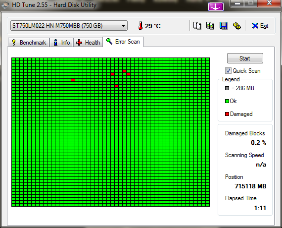

  • #8 14025607
    xChlipiocx
    Posty: 31
    Ocena: 2
    Dziękuje za pomoc ale nic nie chce się zbootować łącznie z mhdd bo wyskakuje błąd "secure boot violation". W UEFI jest opcja Secure Boot Custom Mode, ale przyznam szczerze że nie wiem jak i czy w ogóle możne tam coś pozmieniać żeby wstał. UEFI to Aptio Setup Utility 2012
    HD Tune: ST750LM022 HN-M750MBB Health
    ID Current Worst ThresholdData Status
    (01) Raw Read Error Rate 100 100 51 3278 Ok
    (02) Throughput Performance 252 252 0 0 Ok
    (03) Spin Up Time 89 88 25 3457 Ok
    (04) Start/Stop Count 97 97 0 3243 Ok
    (05) Reallocated Sector Count 252 252 10 0 Ok
    (07) Seek Error Rate 252 252 51 0 Ok
    (08) Seek Time Performance 252 252 15 0 Ok
    (09) Power On Hours Count 100 100 0 2485 Ok
    (0A) Spin Retry Count 252 252 51 0 Ok
    (0B) Calibration Retry Count 100 100 0 143 Ok
    (0C) Power Cycle Count 97 97 0 3233 Ok
    (BF) G-sense Error Rate 100 100 0 222 Ok
    (C0) Power Off Retract Count 252 252 0 0 Ok
    (C2) Temperature 64 43 0 917531 Ok
    (C3) Hardware ECC Recovered 100 100 0 0 Ok
    (C4) Reallocated Event Count 252 252 0 0 Ok
    (C5) Current Pending Sector 99 99 0 196 Ok
    (C6) Offline Uncorrectable 252 252 0 0 Ok
    (C7) Ultra DMA CRC Error Count 100 100 0 83 Ok
    (C8) Write Error Rate 100 100 0 382 Ok
    (DF) Load/Unload Retry Count 100 100 0 143 Ok
    (E1) Load/Unload Cycle Count 95 95 0 54537 Ok
    Power On Time : 2485
    Health Status : Ok
