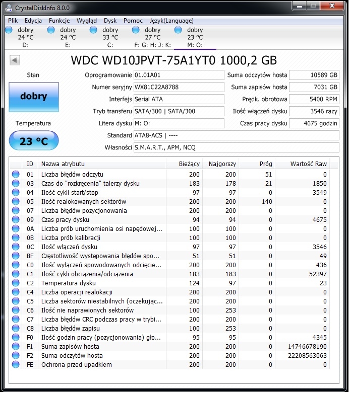

    Właśnie spotkałem się z tym samym problemem, a może podobnym. Samsung NP550P5C oryginalnie jest dysk Samsunga ST1000LM024 i na nim wszystko działa jak trzeba. Natomiast na dysku WD10JPVT laptop zachowuje się jak opisujesz, nie bootuje się. Trzeba przy włączeniu wejść do biosu i wyjść i teraz się z niego zbootuje i wszystko działa jak trzeba do ponownego wyłączenia komputera albo restartu systemu. Bios wgrałem najnowszy (10AAA, wcześniej był 2AAA ) bo myślałem, że to może naprawi problem ale niestety nie. System to win7 64bity, który początkowo zainstalowałem czysty z płyty, później zrobiłem klon z oryginalnego HDD i zbootował się tylko raz po pierwszym włączeniu komputera z tym dyskiem. Przy każdym następnym starcie laptopa komunikat " non-system disk or disk error replace and strike any key when ready". Pomaga na start tylko wejście i wyjście z biosu.
    Czy te laptopy mają jakąś blokadę na dyski innego producenta czy co? Ma ktoś wiedzę w tym temacie?

    Bios aktualizowałem - nie pomogło, SMART - myślę, że to też nie to.

    Podałem przecież. To jest właśnie smart tego WD, podpięty pod stacjonarny.
