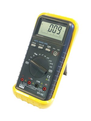

    Omomierz lub jakikolwiek brzęczyk - zwierasz żyły z jednej strony i szukasz szukasz :-) drugiego końca.

    Multimetr z brzęczykiem

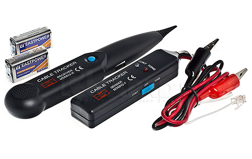

    lub tonowy szukacz par

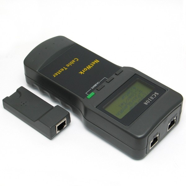

    Chyba że masz już wszystko w gniazdach i patchpanelach to miernik do sieci LAN

    Nie rozumiesz. Dla rozwiązania z miernikiem sieci potrzebujesz końcówek kabli z RJ45. Obojętnie czy masz już gniazda (możesz sobie zrobić patchcorda) i podłączyć na jedną stronę nadajnik, na drugiej stronie od razu znajdziesz kabel który na testerze 'zaświeci'.
    Jeżeli nie masz końcówek ani gniazd musisz się zaopatrzyć w miernik (taki jak pokazywali wyżej) i 'zwierać' parami żyły w skrętce i szukać ich po drugiej stronie (takie coś najlepiej robić w 2 osoby).

    Przy takiej ilości kabli, proponuję od razu założyć wszystkie RJ-45 i użyć miernika np. http://kablesieciowe.pl/galeria/?tester-miernik-kabli-sieciowych-utp-rj45
    Będzie i dobrze, i szybko.
