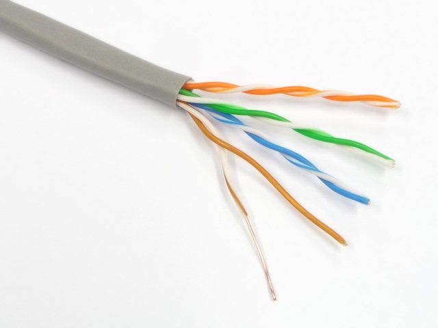

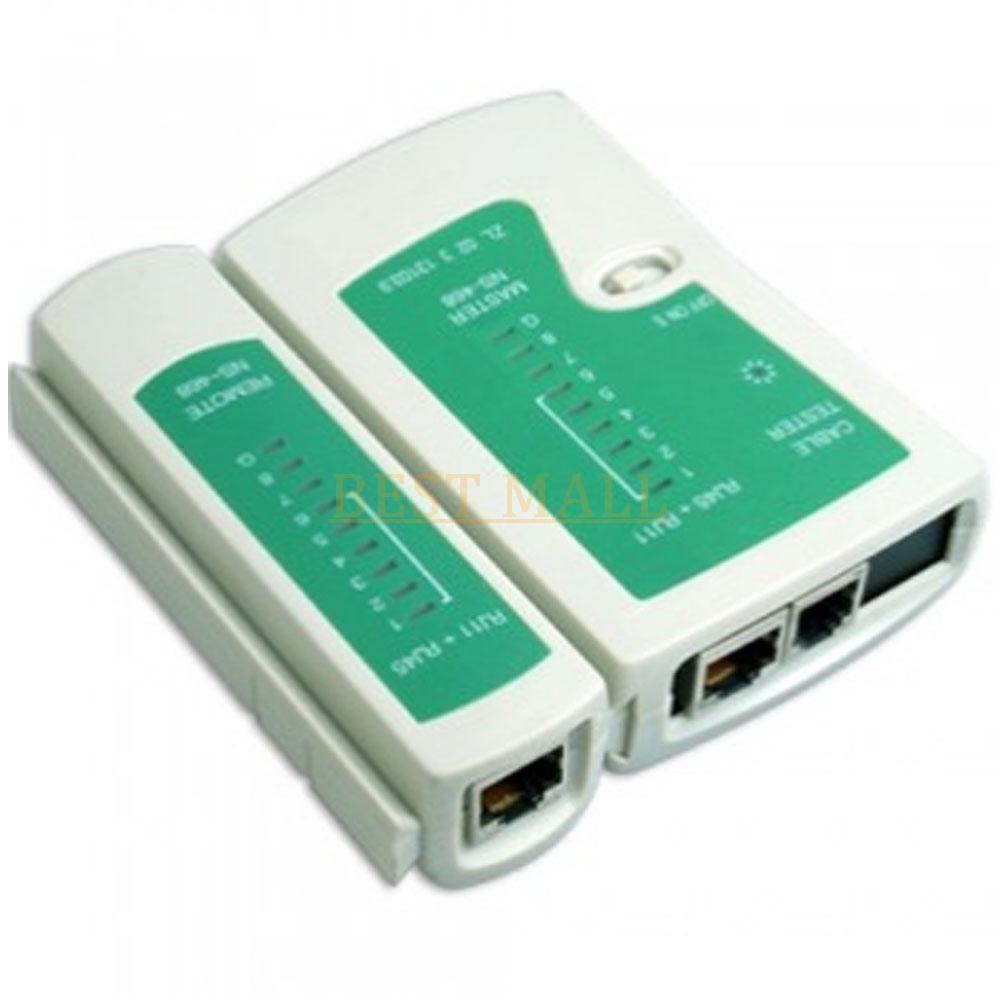

    Jak zidentyfikować kable w szafie Rack'owej bez oznaczeń?
    Mam taki tester. Przy gnieździe w ścianie, podłącze to bez problemu. Ale jak podłączyć drugą część, jak mam zwykłe kable w tym stylu:
    A kable do patch panelu będę wpinał dopiero po identyfikacji, żeby były w pewnej kolejności.
