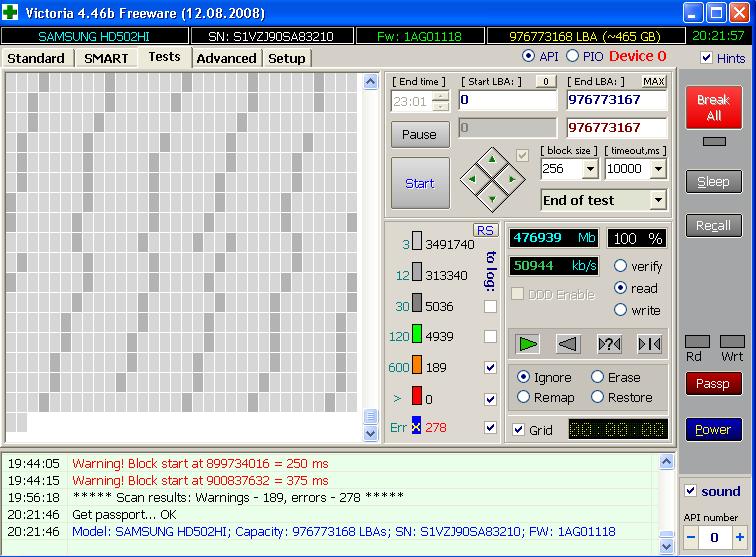

    Tak jak w temacie. Jeżeli sformatuje cały dysk na którym są bad sectory to wyjdzie na to samo co zerowanie dysku?

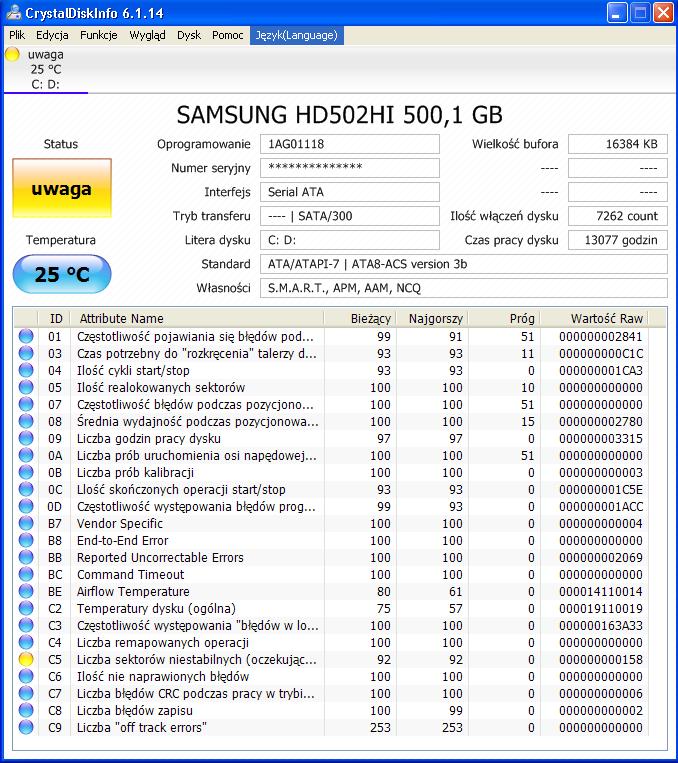

    Realokowanych sektorów nie naprawisz. Podaj SMART dysku to będzie wiadomo czy warto się z tym dyskiem bawić.
  • #5 14019673
    KangooS
    Posty: 93
    Proszę bardzo:
    Różnice między zerowaniem a formatowaniem dysku z bad sectorami?
    W tej sprawie pisałem już na innym forum i napisali mi ze dysk jest do odratowania, tu sie tylko chciałem dowiedziec z tym zerowaniem czy to to samo co format ;)

    Nie jest to samo, jak już zostało to napisane. Do wykonania zerowanie i remap, a następnie zamieść SMART tego dysku po wykonaniu tych czynności.

    Przed zerowaniem warto zrobić skan 2xF4 w programie MHDD -> może da radę nałożyć "HPA", ale to będzie zależne od położenia (rozmieszczenia) tych sektorów (error w Victorii) :?:
