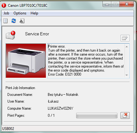

    Witam. Dzisiaj po wymianie toneru, podczas drukowania wyskoczył taki błąd. Jest jakiś sposób żeby go naprawić?
    Drukarka to Canon LBP7010C

    Ten nowy toner zablokował maszynę. Wyciągnij go, włóż dokładnie. Spróbuj pokręcić kółkiem zębatym w tonerze, ostrożnie i niewiele.

    Ciężko kręci się toner, lub masz uszkodzony silnik od karuzeli.

    Dziękuje za odpowiedź. Niestety nie mogę wyjąć teraz tonera bo się przyblokował jakos, wiec jutro oddam do serwisu. Mam nadzieje ze nic się nie uszkodziło tylko zablokowało.
