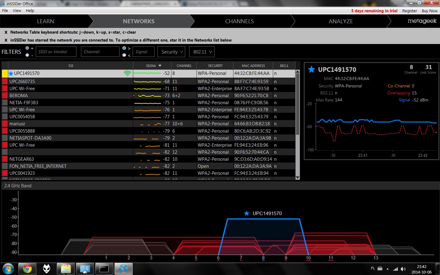

    - Rzucam screen z inSSIDer'a wydaje mi się że wszystko wygląda w porządku:
    Skaczący ping w grach na routerze Technicolor T7200, UPC Fiber Power 30mb/s

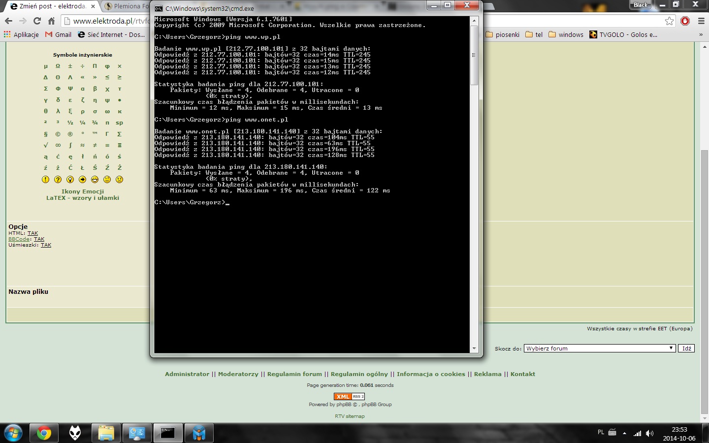

    ps. Wrzucam pingi w www.wp.pl i www.onet.pl ( widac ze cos jest nie tak ) :

    A podłącz sobie PCta po LANie skoro masz router w tym samym pokoju i zobacz, jak to się będzie wtedy zachowywać. Wydaję mi się, że pingi powinny zejść. U mnie dzieciaki jak grają po LANie to mają 30-40ms a po WiFi lubi sobie skakać do kilkuset ms.
    Generalnie straszny tłok na WiFi tam masz. :D

    lolek2417
    Śmietnik w eterze, chcesz mieć lepiej, to rozwiązanie to kabel, lub przejście na 5 GHz, ale to wymiana kart sieciowych w komputerach, no i problem z pozostałymi "gratami".
