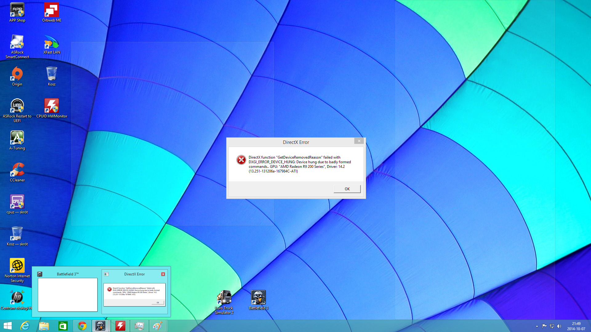

    Ps. Zapomniałem dodać że ok. 30% zawieszenia się na BF3 jest gdy jestem w menu i np grzebię w opcjach np. sterowania.
  • #8 14024082
    Jusufaki
    Posty: 156
    Ocena: 11
    Zainstalowałem program do oczyszczania dysku.
    Powróciłem do ustawień natywnych BIOS - wywaliło na twardo po 1min. grania.
    Wyłączyłem kartę Realtek. Wywaliło również po minucie grania ale do pulpitu z takim komunikatem (wcześniej wywalało tylko i wyłącznie na twardo):
    Zawieszanie się komputera w BF3 po 10 minutach - specyfikacja sprzętu
    Co sądzicie?

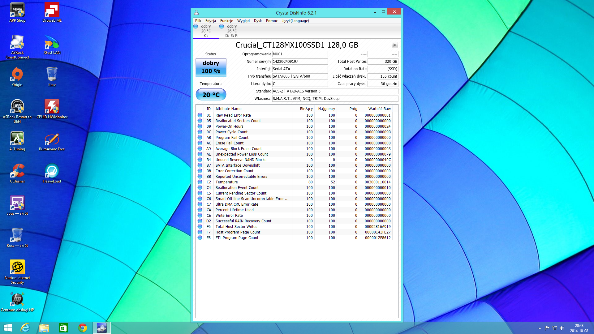

    Ocenimy stan i działanie dysku twardego.

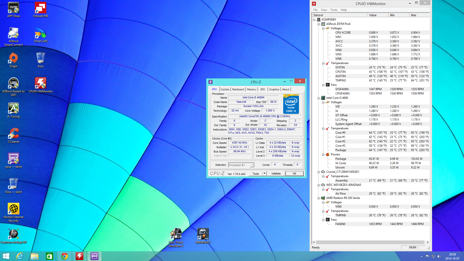

    Temperatury w końcu sprawdzałeś, bo nie widzę zrzutu z HWmonitora w obciążeniu PC, a prosiłem na samym początku?
  • #11 14024600
    swiercm
    Moderator na urlopie...
    Posty: 18308
    Pomógł: 1216
    Ocena: 552
    Zamieść zrzuty raz jeszcze, bez OC tutaj.
    Tam widać ewidentnie, że po OC, chłodzenie nie wyrabia i na rdzeniach pod obciążeniem masz prawie 100stC, gdzie przy tych procesorach, powinno być maksymalnie ~70stC.
    Chłodzenie masz poprawnie zamontowane?

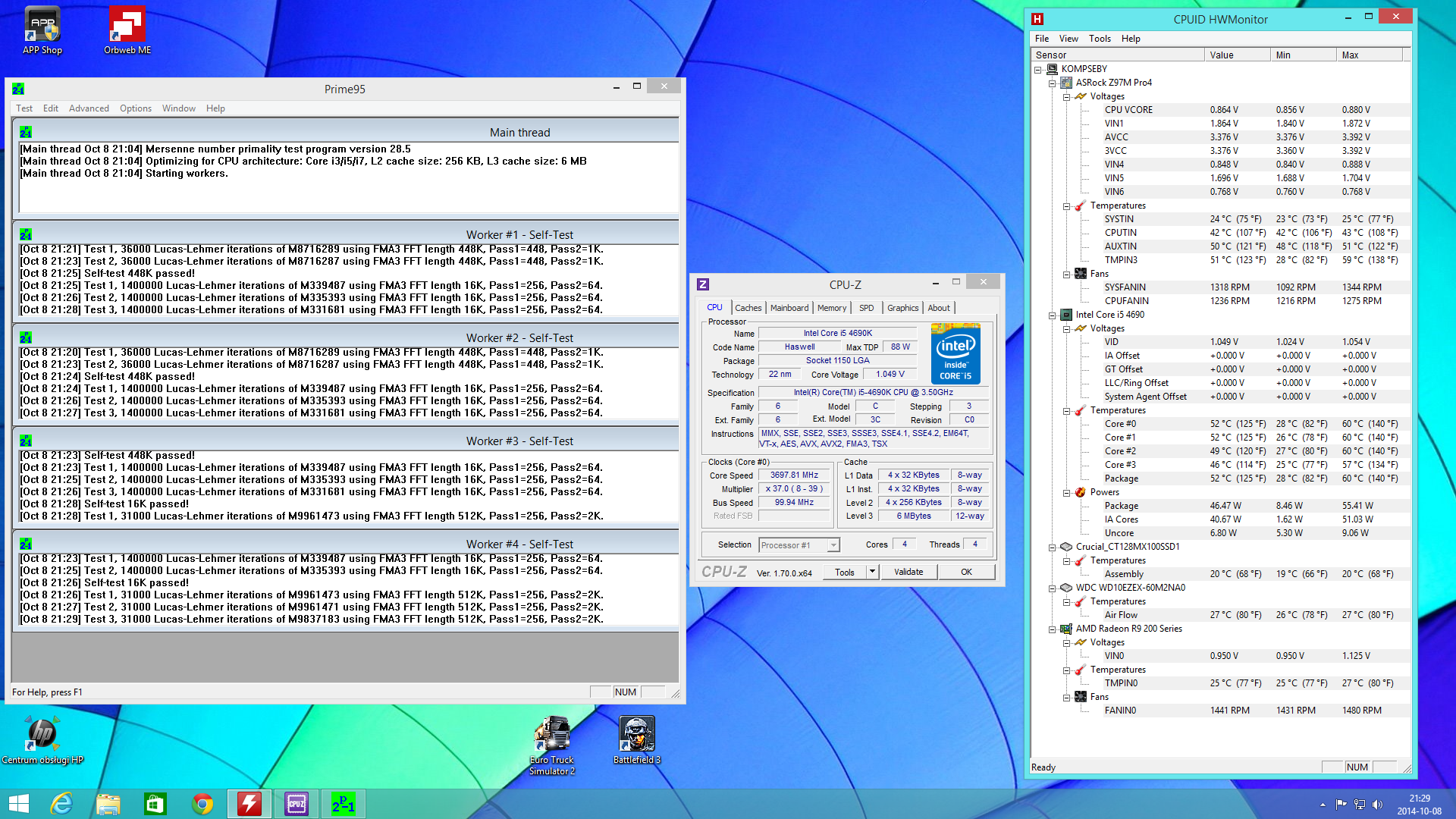

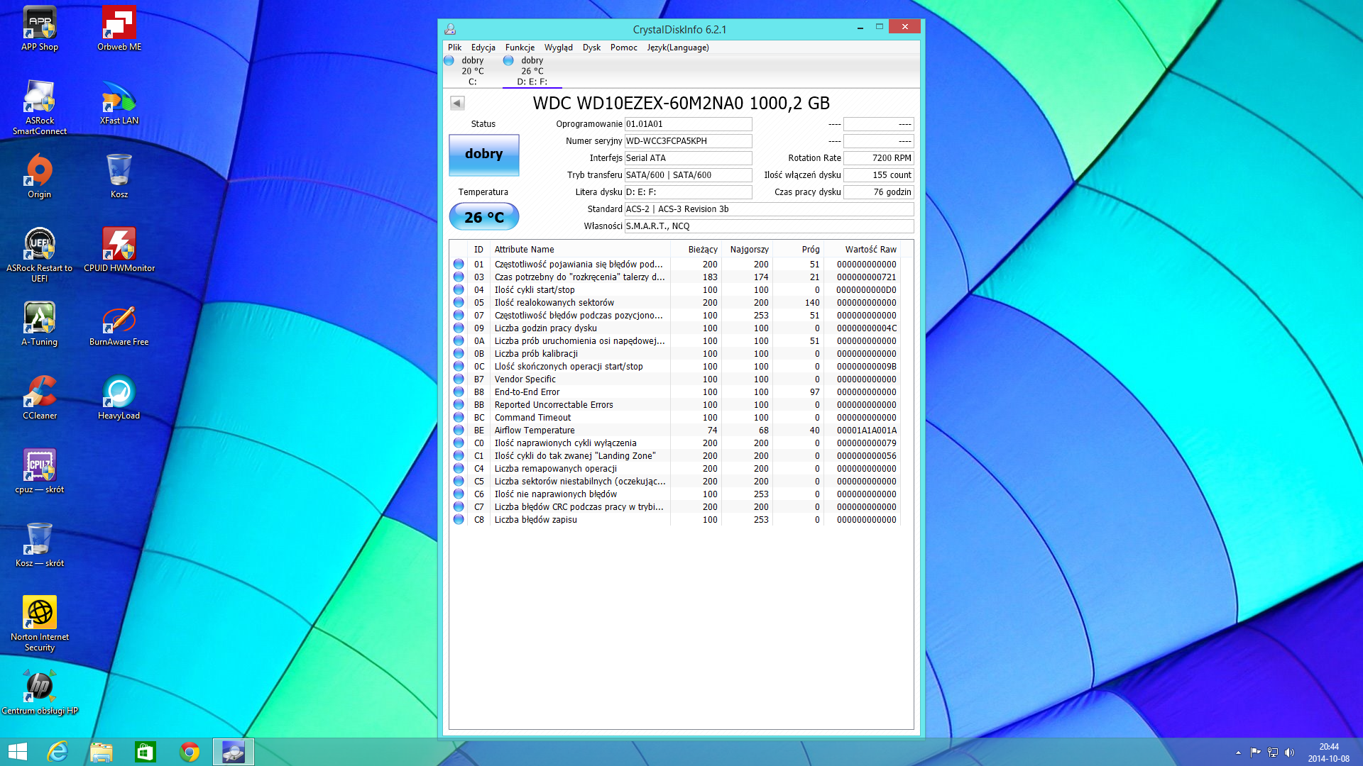

    Siedziałem wczoraj do późna w nocy i badania UltimateBootCd nie wykazały żadnych nieprawidłowości - robiłem tam 3 różne stress testy i Memotest86v4.3.7 ponad 1.5h (dwie petle) i zadnego erroru.
    Potem wrzuciłem drugi Memtest z innej płyty i zostawiłem na kilka godzin (dokładnie 6.5). Przeleciało 6 pętli i nic. Żadnych błędów.
    Zrzuty z CristalDiskInfo:
    Zrzut HWmonitor bez OC w stresie (Prime95)+Cpu-Z:
    Tak jak pisałem we wcześniejszym poście robiłem oczyszczanie dysku wraz z usunięciem błędnych wpisów w rejestrze kilka razy.
    Sprawdzałem wczoraj chłodzenie procka. Trzyma się dobrze wg mnie.
    Pasta nie była nakładana przeze mnie tylko tam gdzie składali to nie wiem co i jak tam "siedzi".
    A może to zasilacz jest za słaby? W specyfikacji karty graficznej pisze że zalecany jest 850W a rekomendowany 1050 W. Mój ma skromne 550W.
    Jakieś sugestie?
