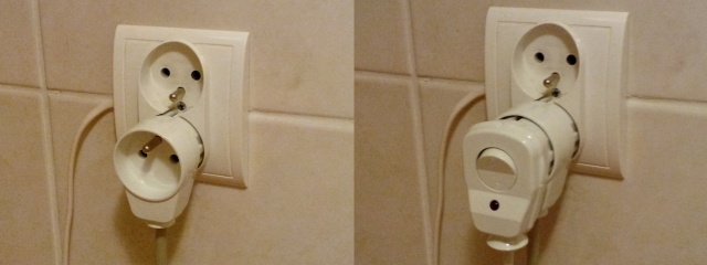

    Mam problem z pralką AEG LAVAMAT 70330 (12 letnią).
    Po włączeniu pralki rozpoczyna się cykl prania. Normalnie pralka powinna pobierać wodę i w tym czasie powinien na panelu świecić zielony kluczyk.
    Po osiągnięciu pewnego poziomu wody w pralce powinien zgasnąć kluczyk zielony i zaświecić się czerwony.
    Problem w tym, że na początku pobierania wody gaśnie kluczyk zielony i nie zaświeca się czerwony i pranie stoi w miejscu.
    Zamek blokady moim zdaniem działa prawidłowo.

    Problem rozwiązany, a była nim kilka dni wcześniej założona nowa wtyczka/przelotka po to żeby podłączyć do niej wentylator.
    Pralka AEG LAVAMAT 70330 - Gaśnie czerwony kluczyk.
    Nie wiem dlaczego pralka ześwirowała bo po podłączeniu do innego gniazdka elektrycznego (przedłużacz z pokoju) zachowywała się normalnie.
    Jeszcze dziwniejsze jest to że po jednym praniu na przedłużaczu z powrotem podłączyłem ją do gniazdka w łazience i jest już OK.
    Pewnie pralka wykryła jakiś błąd w instalacji i ześwirowała chociaż między wymianą wtyczki a ześwirowaniem zrobiła dwa pełne prania, a przy trzecim jej odbiło.
