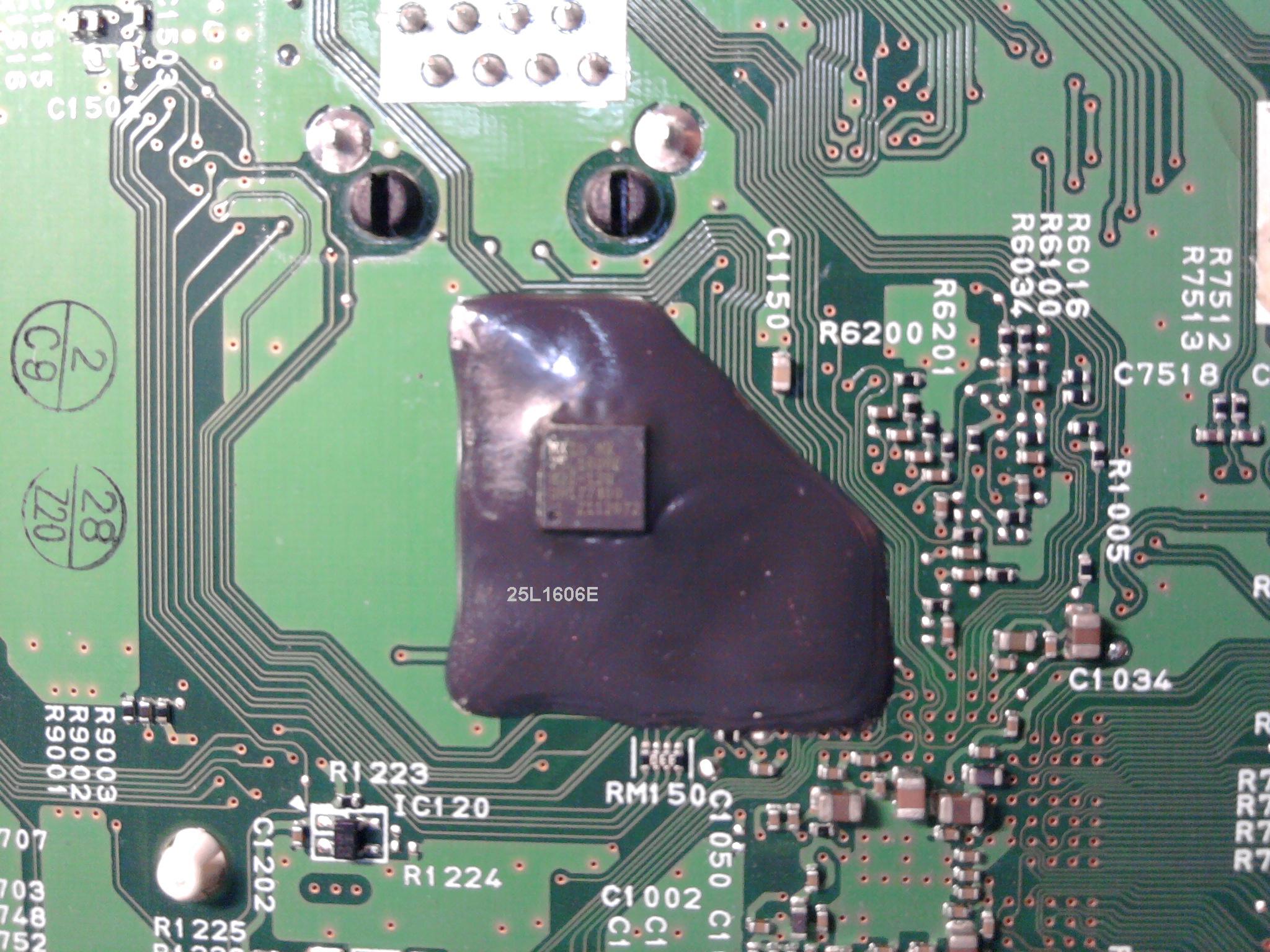

    TV jak w temacie. TV nie reaguje na pilota, jest tylko napięcie stby. Świeci czerwona dioda na panelu. Pamięć to MX25L1606E. Płyta: NP-140TL/NP-140B. Przydałby się jakiś wsad do drania, jeśli ktoś ma, to proszę.

    Próbowałeś z USB?

    A klawiatura lokalna - działa? Miałem ten model na stole kilka dni temu. W "moim" też "Brak reakcji na pilota" - zwarty kondensator SMD (rzędu 1 do 10u...) na płytce IR w obwodzie zasilania 3,3V odbiornika IR. Oczywiście chciałem "zgarć" SPI 25L1606E M2I-12G ale była "zabetonowana" jakimś czarnym szerlakiem. Toshiba 32rl838 - Brak reakcji na pilota, przydałby się wsad ;)

    szczerze mówiąc też mnie tam doprowadziło ten brak napięcia i podejrzewałem że moze tam coś nie bangla, ale odłozyłem go na razie. Sprawdzę, to może być dobry trop.
    Wstyd się przyznać, szacunek, strzał w dziesiątkę kolego.
