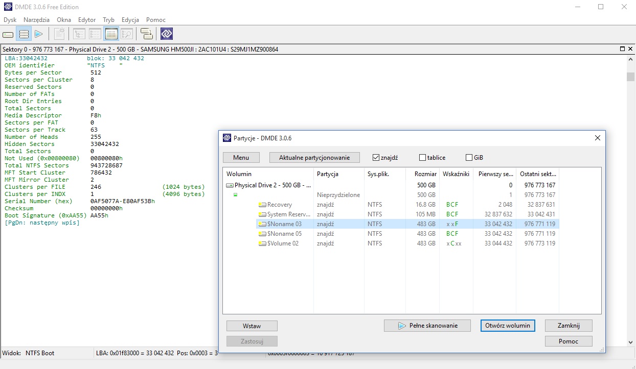

    Jedna z partycji na dysku widziana jest jako RAW i nie ma do niej dostępu.
    Czy jest szansa aby się do niej dostać?
  • #2 15765259
    Kolobos
    Spec od komputerów
    Posty: 85164
    Pomógł: 17165
    Ocena: 10438
    Uzyj DMDE i sprawdz czy widac pliki.

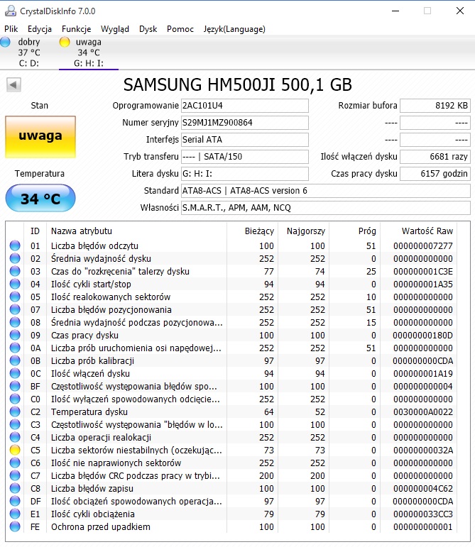

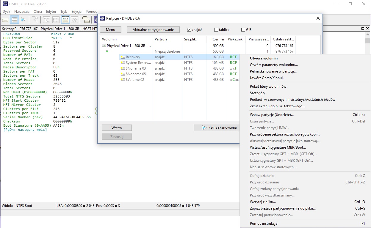

    Tu Ci tablica partycji nic nie da. Pokaż SMART dysku i widok okna partycje z DMDE po wyborze tego dysku z urządzeń fizycznych.
  • #5 15765373
    damianos56
    Posty: 100
    Ocena: 11
    W załączniku wyniki z programów o które prosiłeś.
    Chodzi o partycję 483GB. Jak odzyskać dostęp do partycji RAW na dysku? Jak odzyskać dostęp do partycji RAW na dysku?

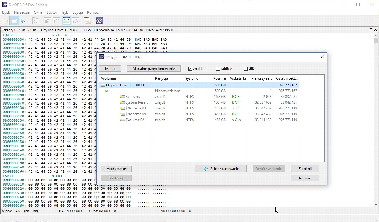

  • #9 15766517
    damianos56
    Posty: 100
    Ocena: 11

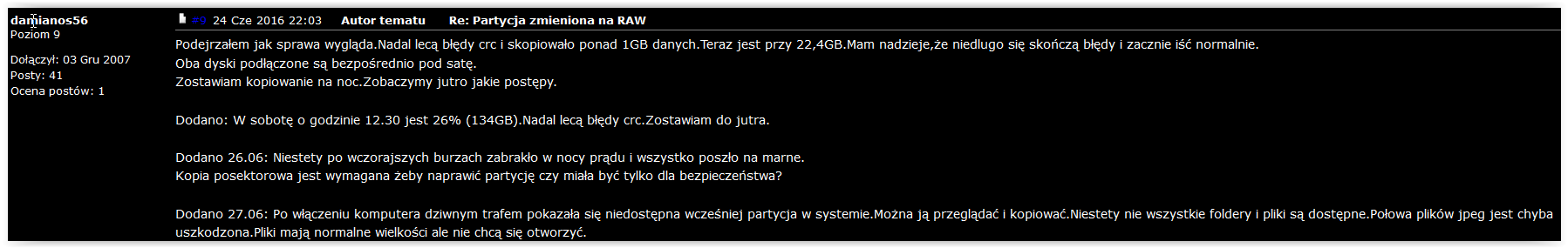

    Podejrzałem jak sprawa wygląda.Nadal lecą błędy crc i skopiowało ponad 1GB danych.Teraz jest przy 22,4GB.Mam nadzieje,że niedlugo się skończą błędy i zacznie iść normalnie.
    Oba dyski podłączone są bezpośrednio pod satę.
    Zostawiam kopiowanie na noc.Zobaczymy jutro jakie postępy.
    Dodano: W sobotę o godzinie 12.30 jest 26% (134GB).Nadal lecą błędy crc.Zostawiam do jutra.
    Dodano 26.06: Niestety po wczorajszych burzach zabrakło w nocy prądu i wszystko poszło na marne.
    Kopia posektorowa jest wymagana żeby naprawić partycję czy miała być tylko dla bezpieczeństwa?
    Dodano 27.06: Po włączeniu komputera dziwnym trafem pokazała się niedostępna wcześniej partycja w systemie.Można ją przeglądać i kopiować.Niestety nie wszystkie foldery i pliki są dostępne.Połowa plików jpeg jest chyba uszkodzona.Pliki mają normalne wielkości ale nie chcą się otworzyć.
    Tabelka z partycjami w dmde również się nieco zmieniła.
    Robię drugie podejście z kopią posektorową.
    Dodatkowe partycje wykryte przez dmde nie wiem co mają oznaczać.
    Dodano : Niestety kopia posektorowa nie chce się wykonywać. Dmde wyświetla ze nie może zablokować partycji.Restartowalem komputer . Nic nie uruchamiam oprócz Dmde i cały czas ten komunikat.
    Ktoś może pomóc co z tym zrobić?

    A w jaki sposób możesz mieć taki komunikat, jeśli teraz straciłeś nawet tablicę partycji według DMDE? Czyżby zarządzanie dyskami i komputer mimo wszystko widziały partycję? A może nie tą wybierasz, nie ten dysk chcesz kopiować (np systemowy)? Jeśli poprawnie i system wczytuje partycję, to usuwasz literę partycji i musi się dać wykonać kopię posektorową wtedy nawet spod Windows. W sumie jest w DMDE niby jedna partycja wykryta 3 krotnie. Kopia posektorowa jest wymagana z uwagi na tragiczny stan dysku z utraconymi danymi. Jeśli wiesz, który sektor został już skopiowany można zacząć od niego, ale trzeba też wtedy zacząć kopiować w odpowiednie miejsce (odpowiedni sektor), a od początku oczywiście idzie od sektora 0.

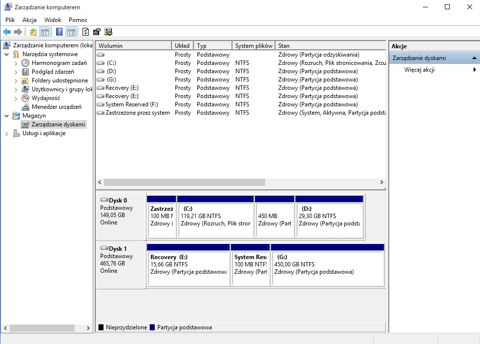

    Właśnie w DMDE jest rozwalona tablica partycji ale w windows i w zarządzaniu dyskami jest widziana normalnie.
    Problem z zablokowanym woluminem został rozwiązany.Przyczyną było zrobienie przez windowsa pliku stronnicowania akurat na partycji uszkodzonego dysku.
    Rozpoczełem kopię posektorową od nowa.Dam znać jak się skończy.
    EDIT

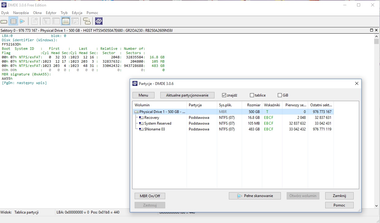

    Kopia posektorowa nareszcie się wykonała.
    Poniżej screen z tabeli partycji już skopiowanego dysku.
    Proszę o dalsze wskazówki.

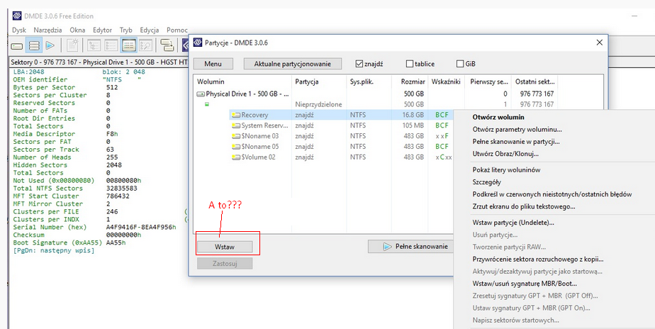

    Na początek możesz wstawić w DMDE partycje jako podstawowe w MBR:
    - Recovery,
    - System Reserved
    - $Noname 05
    Następnie zastosuj, zapisz plik do wycofywania zmian, restart i sprawdź, czy partycja dalej jest nieczytelna (RAW). Załącz też w pliku sektor 33 042 432.

    Proszę o krótką instrukcję jak to wykonać w dmde.
  • #14 15794899
    mati211p
    Posty: 16921
    Pomógł: 2584
    Ocena: 1131
    Zwyczajnie kliknąć na daną partycję i wybrać z opcji na dole odpowiednią opcję. Za pierwszym razem wybrać partycja podstawowa (MBR) , a w kolejnych przypadkach partycja podstawowa. Na koniec już opcja zastosuj, zapisz plik do wycofywania zmian, restart i sprawdzenie.
  • #15 15802950
    damianos56
    Posty: 100
    Ocena: 11
    Wydaje się to proste z tego co piszesz ale nigdzie nie widzę tej opcji w dmde.
    Klikam prawym na dana partycję i mam opcje jak w screenie do wyboru.
    Chyba,że to w innym miejscu sie robi.
    Proszę o wskazówkę.

    Z opcji na dole programu :)

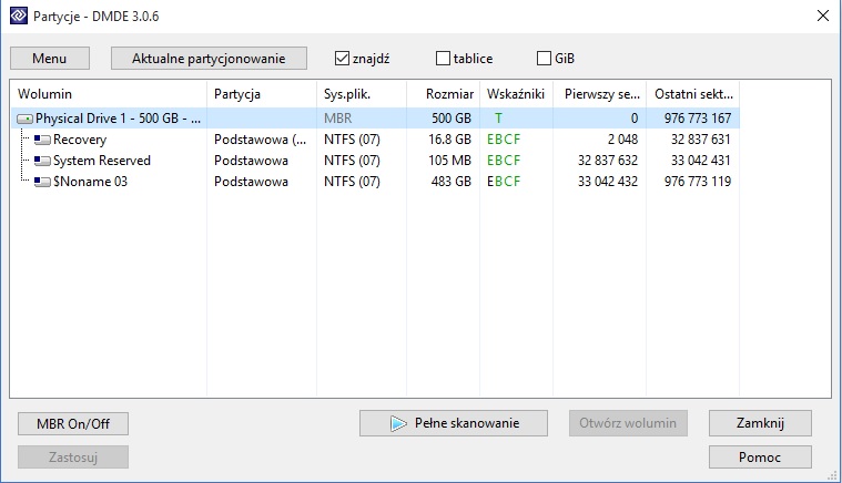

    Okej,zmieniłem 3 partycje ale jako "Partycja podstawowa (MBR)."
    Innej opcji nie było do wyboru.Dobrze zrobiłem?
    Dysk jest widziany w systemie wszystkie partycje ładnie widoczne z dostępem do plików.
    Rozumiem,że dobrze poszło?
    W folderach ze zdjęciami niektóre zdjęcia mają zieloną warstwę pionowo lub poziomo.Rozumiem,że to przez błędy CRC?
    Próbowałem dysk włożyć do laptopa,bo to jest dysk laptopowy,ale system się nie uruchamia.
    Wyświetla się "System not found" .Można to naprawić w jakiś sposób?
    Tak wygląda teraz tabela partycji w dmde i tak jest widziany dysk w systemie.

    Nie startuje system, bo partycja Zastrzeżone przez system nie jest oznaczona jako aktywna. Musisz oznaczyć ją jako aktywną. Nie pisałem tego, bo na oryginale dziwnie aktywną jest partycja Recovery i być może, to ona powinna być aktywna w tym celu, ale nie wiem jak miałeś to w chwili, gdy wszystko działało ok. Zielone są zdjęcia, czy miniatury? Możesz mieć niektóre uszkodzone pliki, jeśli pomijałeś nieodczytywalne sektory. Mam nadzieję, że cały czas pracujemy na kopii - dysku docelowo mającym znaleźć się zastępczo za uszkodzony dysk z laptopa.

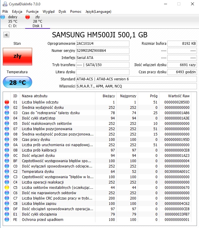

    Dodam że przy włączania komputera ze starym dyskiem pokazuje się komunikat mówiący o uszkodzeniu tego dysku i aby kontynuować proszę wcisnąć F1.
    Po wciśnięciu F1 komputer się dość długo uruchamia i w zarządzaniu komputerem jest jako "Nie zainicjowany" i Offline.Nie pokazuje również partycji.Nie można go zainicjować w systemie.
    Oczywiście uszkodzony dysk jest podłączany jako dodatkowy do komputera stacjonarnego z działającym systemem na innym dysku.
    #21 15803599
    mati211p
    Posty: 16921
    Pomógł: 2584
    Ocena: 1131
    W starym dysku zarówno mechanika dysku jak i powierzchnia nie za dobrze wyglądają, pokaż aktualny SMART.

    Po ustawieniu partycji na aktywną,komputer uruchomił się z ekranem Menedżera rozruchu systemu windows i błędem "0xc000000e".
    Zrobiłem automatyczną naprawę z płytki w celu odtworzenia magazynu BCD i system uruchamia się normalnie.

    Poniżej smart starego dysku.Stan dysku chyba sie pogorszył.
