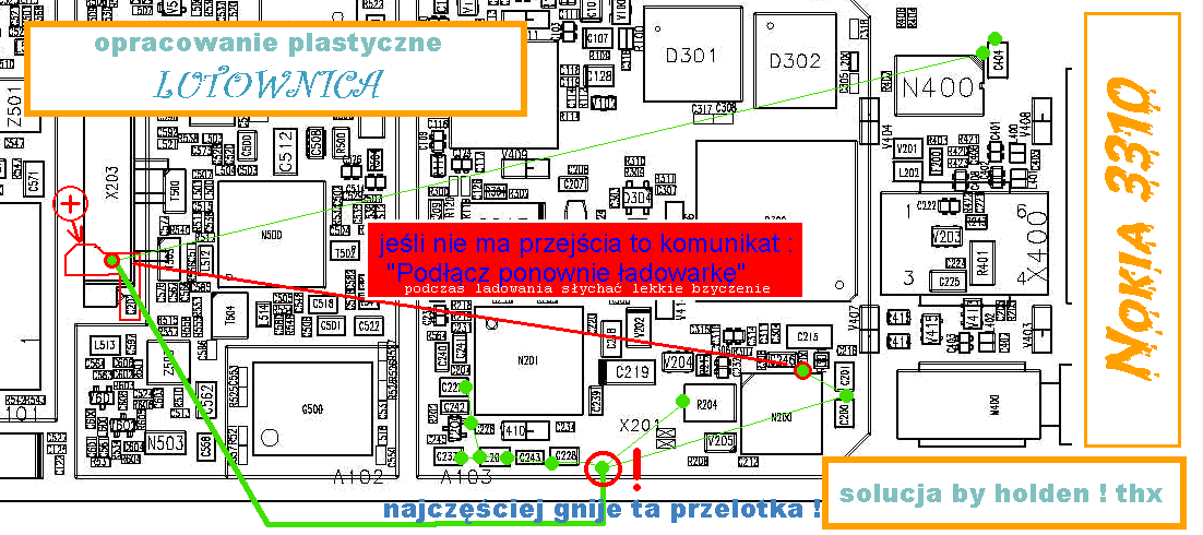

    objaw jest nastepujacy. jesli podlacze ladowanie na wylaczonym telefonie to miga mi wskaznik ladownia i za chwile pisk,jak podlacze na wlaczonym od razu pisk pokazuje ze nie laduje. obmierzylem wszystko co serwisowka kazala, oprocz ukladu bga odpowiedzialnego za ladowanie.moze ktos wie gdzie moze byc jeszcze przyczyna? bga nie mam mozliwosci wymienienia:-(

    srawdź w zał.
    • Nokia 3310 - migający wskaźnik ładowania i pisk przy podłączeniu ładowarki 3310_load.gif (62.18 KB) Musisz być zalogowany, aby pobrać ten załącznik.

    nietsety nie pomoglo:-( jednak chyba padlo bga :(

    sprawdź warystor lub wymień N200 lub N201
