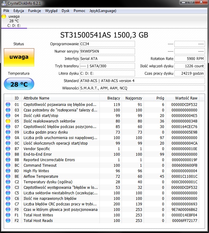

    Mam problem z moim komputerem, polega on na tym że niektóre programy/gry potrafią się zawiesić od 15sek do 2min, po czym działają normalnie przez góra 30minut i znów się zawiesza. Problem jest raczej sprzętowy(skanowalem bezskutecznie komputer róznymi programami antywirusowymi/antymalware). Wydaje mi sie ze to dysk twardy powoli umiera(w sumie ma już pare lat), ale postanowiłem napisać tutaj temat bo może coś przegapiłem.

    Wstaw SMART dysku (może być np. screen z CrystalDiskInfo).

    Możesz mi dokładniej opisać po czym to poznałes? Pytam tak zeby wiedzieć na przyszłość.

    Po atrybucie 05, czyli ilości realokowanych sektorów, masz ich aż 843, o ile dobrze pamiętam, bo mam teraz problem z załadowaniem obrazka, więc popraw wstawiając zgodnie z linkiem zamieszczonym przeze mnie powyżej. Poza tym wystąpiły błędy komunikacji (atrybut C7), co sugeruje uszkodzenie taśmy SATA. Nie ma co prawda niestabilnych sektorów, ale jeśli chcesz się dokładnie dowiedzieć jak wygląda powierzchnia dysku, przeskanuj go za pomocą MHDD. Pozostałe atrybuty:
    http://dyski.cdrinfo.pl/artykuly/smart/strona3.php
