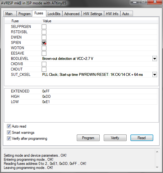

    Chcę uruchomić ten odtwarzacz plików WAV.
    Link
    Wybrałem na początek wersję MONO gdyż nie posiadam programatora HV a przez pomyłkę nie chcę go zablokować.
    Całość sprawdziłem ze schematem i na 100% jest ok. Napięcie zasilania 3,28V występuje zarówno na mikrokontrolerze jak i gnieździe karty SD.
    Schemat.
    AVR SD PLAYER mono – brak dźwięku, WAV nie odtwarza, zasilanie 3,28V, wsad HEX
    Także z pliku usunąłem FUSEBITS aby się zaprogramował.
    Dodaję odczytany wsad z mikrokontrolera (to plik HEX ale na forum nie da się takiego dodać dlatego dopisałem RAR).
    Może pliki WAV mam niewłaściwe ale już próbowałem z wieloma i jest tylko "krzyk ciszy" - też dołączam.

    Odpaliłem to kiedyś własnie na attiny85, albo 45. Nie pamiętam. Również z pliku usunąłem te 2 linie z ustawieniem fusebitów. Zaprogramowałem je ręcznie i wszystko działało.
    Może karta jest za duża, albo w złym formacie.

    Mi nie chodzi o wsad bo wgrałem ten ze strony ale o pliki WAV. Może tu jest problem?

    robiłem wersje mono i działało bez żadnych problemów. Może zle zaprogramowany proc
