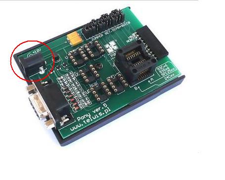

    Witam muszę zaprogramować kość 93c66. Mam Ponyproga od telwis'a na wejście COM + PonyProg2000.
    Jeśli chodzi o odczyt, odczytuje poprawnie, czy to przy 8, czy 16bit.
    Dodatkowo w przypadku kasowania zawartości to działa też jak trzeba.
    Natomiast przy zapisie 16bit wyskakuje okienko "write failed", coś tam zapisuje ale zawartość zupełnie się nie zgadza.
    Przy zapisie z organizacją 8bit "device not responding".
    Jeśli chodzi o czyste kasowania to działa jak trzeba.
    Więc ogólnie nie chce się w żadnej organizacji zapisać. Czy można coś na to poradzić, może ktoś miał podobny problem i podpowiedziałby co może być nie tak?

    Jak zasilasz ten układ? Tylko z portu COM? Jeśli tak to spróbuj podać 5V z zewnętrznego zasilacza.

    Zasilałem tylko przez COM, nic poza tym.
    W progu jest wejście na zewnętrzne zasilanie 12V:
    93c66A - Błąd zapisu przez PonyProg, odczyt działa poprawnie, kasowanie OK
    Jutro podłączę dodatkowe zasilanie, zobaczę co z tego wyjdzie.
