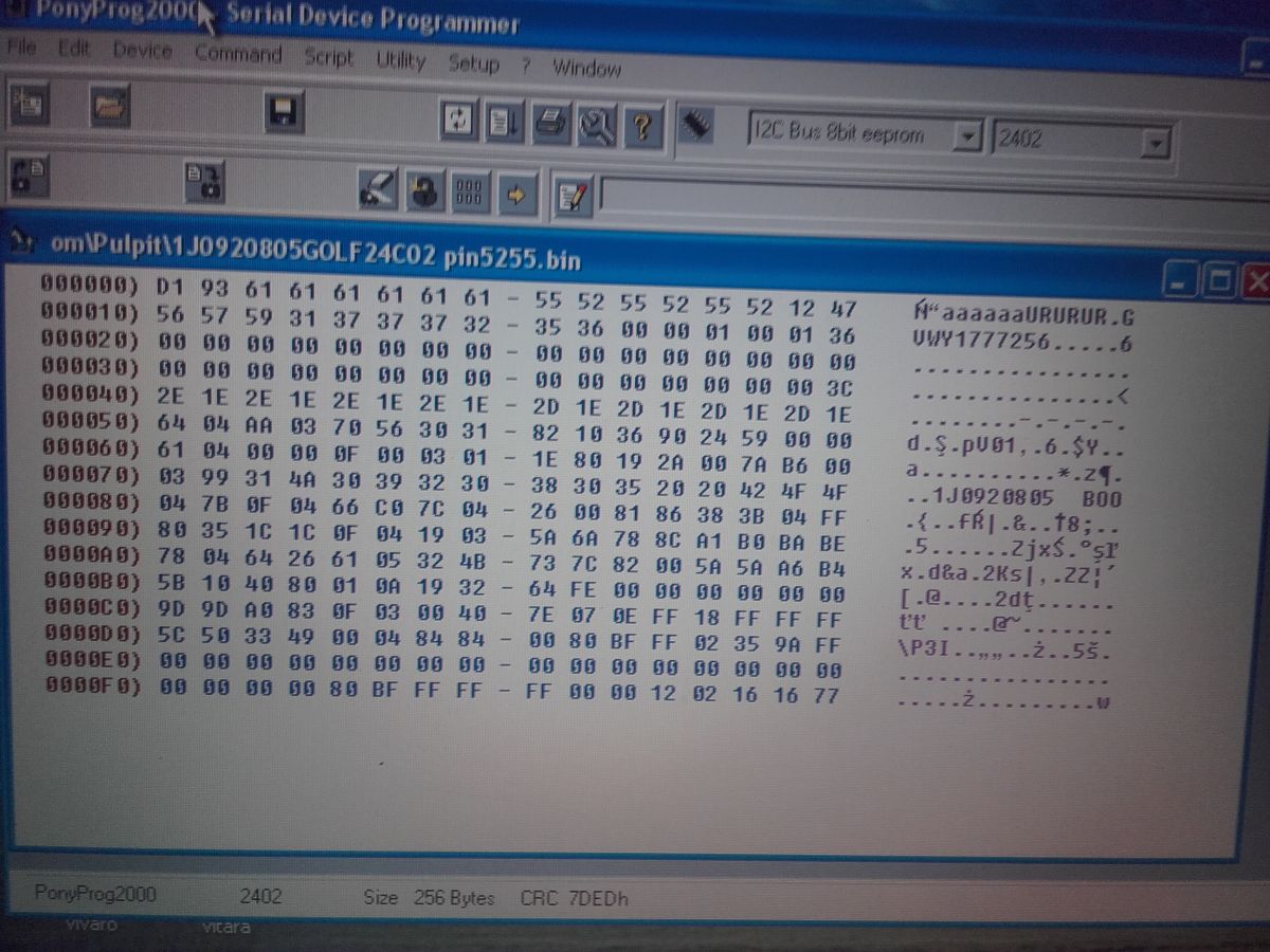

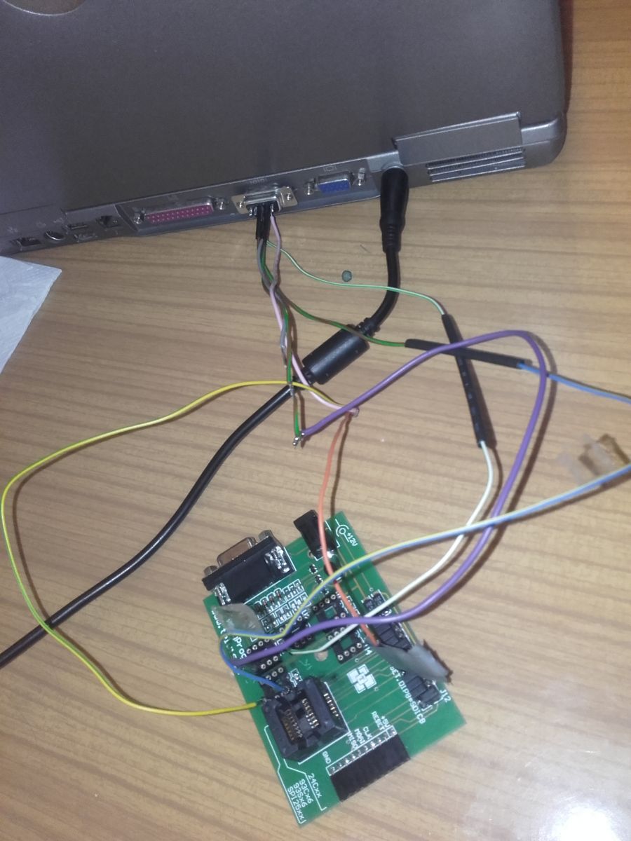

    Zmontowałem programator wg schematu z tematu powyżej:
     Odczyt i zapis eeprom 24c02 Pony Prog - komunikat Device not responding i Missing device (-13)
    Wykorzystałem podstawkę z PonyProga do wyprowadzenia nóg z podstawki Sop, do DIP tak, żeby nic nie zniszczyć w oryginalnym programatorze i żeby można było to w każdej chwili rozłączyć. Przewody połączeniowe, przylutowałem do nowej wtyczki RS232.
    Trochę chaotycznie to wygląda, ale bez problemu odczytałem i zaprogramowałem 24c02:
    Używałem oprogramowania PonyProg2000, z ustawieniem na JDM, laptop to dell d610, na Win XP, z fizycznym portem RS232:
    Nie miałem jedynie diody Zenera 5V1, więc wykonałem układ jedynie z dwoma opornikami. Czy bez zenerka układ będzie pracował bezpiecznie z każdą pamięcią?

    Prawie na pewno używałem PonyProga juz dwadzieścia lat temu :D
    Mój komp pisze, że ostatni raz ściągałem to oprogramowanie dziesięc lat temu.
    Kiedy zaczynałem z układami programowanymi używałem do wszystkiego czyli radii, liczników, kart seca itd :D
    Coś tam o nim wiem i nawet dalej działający leży w szufladzie.
    W komputerze stacjonarnym na porcie COM najczesciej jest + i - 12V to by mogło uszkodzić niejeden układ programowalny. W laptopie najczęściej jest mniej + i - 9V
    Spadek napięcia na diodzie to około 0.6V a na takiej LED około 2.5V Ta zenerka jest tam nie bez powodu. Czasem od 5V1 lepsza jest 5V6. Najlepiej jak byś złapał multimetr i uruchomił ten programator na płytce.
    Kondensator za diodą nie powinien być za duzy bo się wolno będzie ładował. 1uF do 4.7uF jest wystarczający.
    Oczywiście w Pony przeprowadza się kalibrację.
    To dobry programator jak się opanuje jego kaprysy, ale proponuję rozejrzeć się na portalu aukcyjnym za programatorem na USB CH341 za 15zł. Będziesz miał 5V i 3V3 i podstawkę ZIF.
