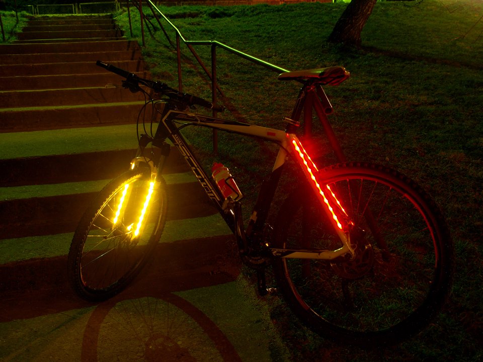

    Jak zasilić taśmy LED 12V i mikrokontroler na rowerze? Jak zasilić taśmy LED 12V i mikrokontroler na rowerze?
    to jest moja 1 wersja jaka zrobilem i chce cos takiego zrobić lepiej ponieważ jest to też moja praca na politechnice za dwie lampki były gotowe latarki LED a ja musze wszystko od a do z zrobić wszelkie przeliczenie zrobię po 19-20 jak wrócę ponieważ teraz muszę wyjść :( chętnie zastanowię się nad tym co napisałem teraz
