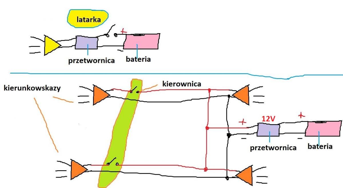

  • #7 20754478
    bubu12
    Posty: 39
    Ocena: 8
    inaczej wygląda układ połączeń dla latarki a inaczej dla migaczy.
    w latarce przełącznik jest między baterią a przetwornicą, więc jak go wyłączysz to nie ma żadnego napięcia na przetwornicy
    i żadnych strat bo przetwornica nie pracuje.
    w migaczach przetwornica musi cały czas pracować i obniżać napięcie a przełączniki są przy kierownicy i tam zamykają obwód .
    chyba że coś źle narysowałem i da się inaczej to podłączyć. Schemat podłączenia latarki i przetwornicy z kierunkowskazami na kierownicy.
  • #8 20754549
    modziul
    Poziom 33  
    Posty: 1688
    Pomógł: 243
    Ocena: 443
    Latarki są sterowane przy pomocy sterowników o kilku trybach i stale muszą być zasilane więc przetwornice je stale zasilają (musiały by być dwa włączniki). Są to minimalne ilości energii. Przypuszczalnie tylna lampka o kilku trybach będzie musiała być stale zasilana. Przetwornica nie pracuje bezmyślnie bo musiały by przetwarzać energię np na ciepło a tak nie jest.
  • #9 20754587
    bubu12
    Posty: 39
    Ocena: 8
    czyli jak przetwornica jest podłączona do baterii, ale przełącznik nie zamyka obwodu dla żarówki
    to pracuje w trybie jałowym i nie zużywa energii z baterii ? lub w minimalnej ilości ?
    #10 20754963
    modziul
    Poziom 33  
    Posty: 1688
    Pomógł: 243
    Ocena: 443
    W opisie tej przetwornicy jest podane że w trybie jałowym pobiera ok 1mA więc nie rozładuje akumulatora zbyt szybko. Można dołożyć dodatkowy wyłącznik odcinający wszystkie odbiorniki od baterii kiedy rower nie jest używany.
