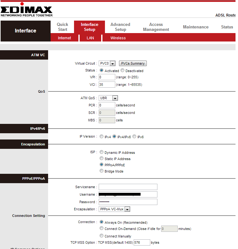

    Mianowicie: Jakiś czas temu postanowiłem że przydałoby mi się WI-FI w domu więc kupiłem TP-Linka TD-W8951ND. Wszystko pięknie ładnie do momentu gdy mieli awarię na centrali. Od tego czasu Router w ogóle nie może połączyć się z internetem. W Netii twierdzą że to wina routera, pojechałem z nim na serwis aby oddać go na gwarance - DZIAŁA!. Postanowiłem więc odżałować kolejne 150zł i kupiłem EDIMAXA AR-7186WnA. Sytuacja wygląda tak samo jak w przypadku TP-Linka. Jestem bezradny ponieważ od marca borykam się z tym problemem. Neta twardo twierdzi że z ich strony jest wszystko w porządku, a producenci odsyłają do serwisu w którym mówią że sprzęt jest sprawny. Nie mogę cieszyć się z WI-FI w moim domku Sad
    Co ciekawe stary modem dostarczony mi lata temu przez netię, podłączany na RJ-45 (Thompson SpeedTouch 536v6) działa bez zarzutu.
    Jakieś pomysły?

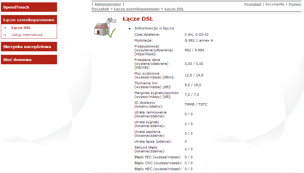

    Lina należy do NEtii czy do Orange? Korzystasz teraz z Thompson SpeedTouch 536v6? Daj obrazek ze statusu i z parametrów linii.

    Linie należą do Orange
  • #6 14044475
    jimasek
    Posty: 35287
    Pomógł: 3783
    Ocena: 2682
    Chciałem na sam początek z tego działającego. Tu wygląda na brak podłączenia linii!?

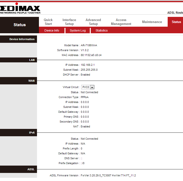

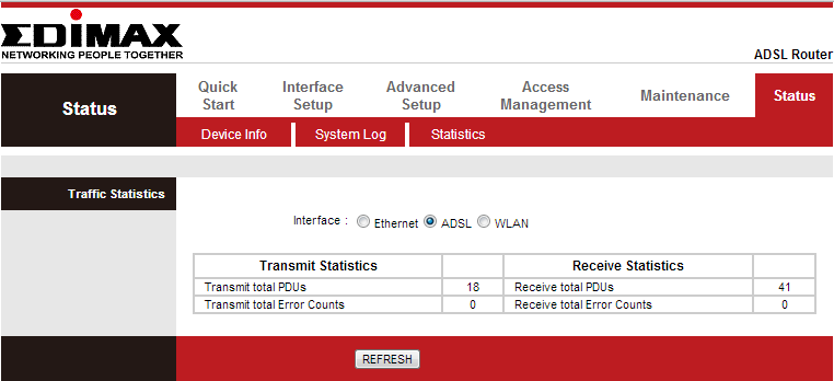

  • #7 14044563
    fusik91
    Posty: 12
    Netia - niemożność skonfigurowania ŻADNEGO Routera
    Nic więcej na thompsonie nie udało mi się znaleźć
    Poprzednie screeny z edimaxa były już na podłączonej i skonfigurowanej linii
    W czasie testów masz podłączony tylko jeden router do linii telefonicznej?

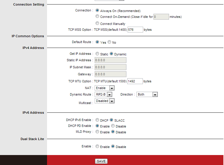

    Tu nic nie ma, bo nie ma synchronizacji jak widać na pierwszym obrazku. Jak masz skonfigurowaną zakładkę Internet na Edimax-ie?

    Próbowałeś z PPPoE?
  • #16 14044760
    fusik91
    Posty: 12
    Tak, wiele razy. Wartość TCP MTU również zmieniałem na polecenie konsultanta

    To jest bardzo ciekawe co kolega pisze (swoją drogą witam elektrodowicza po sąsiedzku :-) ). Jak się dokładnie nazywa usługa? VPI/VCI na pewno dobrze ustawione? Netia akceptuje PPPoA?

    Co nie znaczy, że nie należy spróbować właśnie z takimi ustawieniami. Z resztą nie wiem czy ostatnio (ze 4 miesiące temu) nie konfigurowałem Orange właśnie na PPPoE i to w Łańcucie ;-) więc to akurat powinien zaakceptować. VPI/VCI ma kolega w tej chwili ustawione jak dla Orange (0/35) - może warto spróbować z ustawieniami Netii (8/35)?

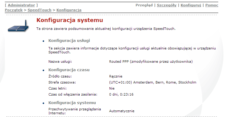

    Sprawdź co jest w zakładce usługi internetowe/internet tego Thompsona.

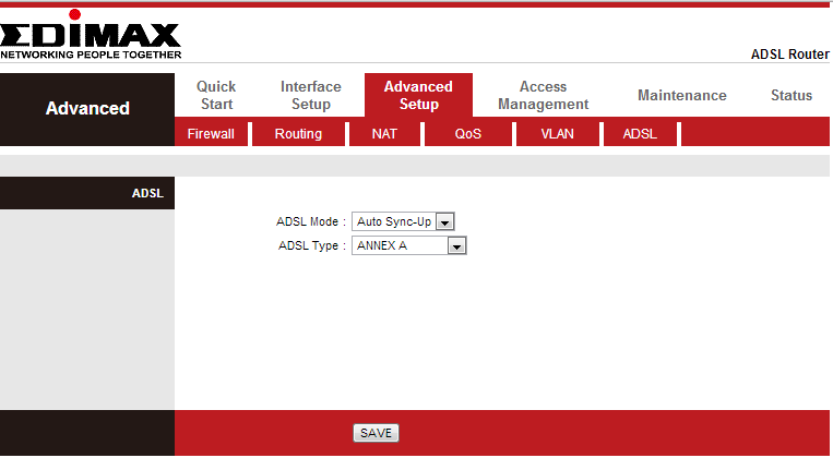

    Jak masz skonfigurowaną zakładkę Advanced Setup/ADSL

    Jak miałem Netię i podłączałem "obcy" modem też miałem problemy. Zostały mi zapisane ustawienia na dysku, które może Ci się przydadzą:
    VPI 8
    VCI 35
    UBR without PCR
    PPPoE
    LLC/SNAP-BRIDGING
    MTU 1492
    Fullcone NAT
    Bridge PPPoE frames between WAN and local ports
    ADSL
    AnnexM - wyłączony
    Bitswap Enable

  • #30 14044938
    fusik91
    Posty: 12
    Thompson jest skonfigurowany pod linię Tepsy, 0/35 na PPPoA. Co ciekawe pobawiłem się nim trochę przywracając na nim ustawienia fabryczne i konfigurując go ponownie znowu na 0/35 PPPoA. Jak widać wszystko działa jak należy (dodam że thompson jest od Netii)
    helmud7543 napisał:
    We wszystkich kombinacjach (PPPoA 0/35, PPPoA 8/35, PPPoE 0/35, PPPoE 8/35)?
    Dokładnie we wszystkich
