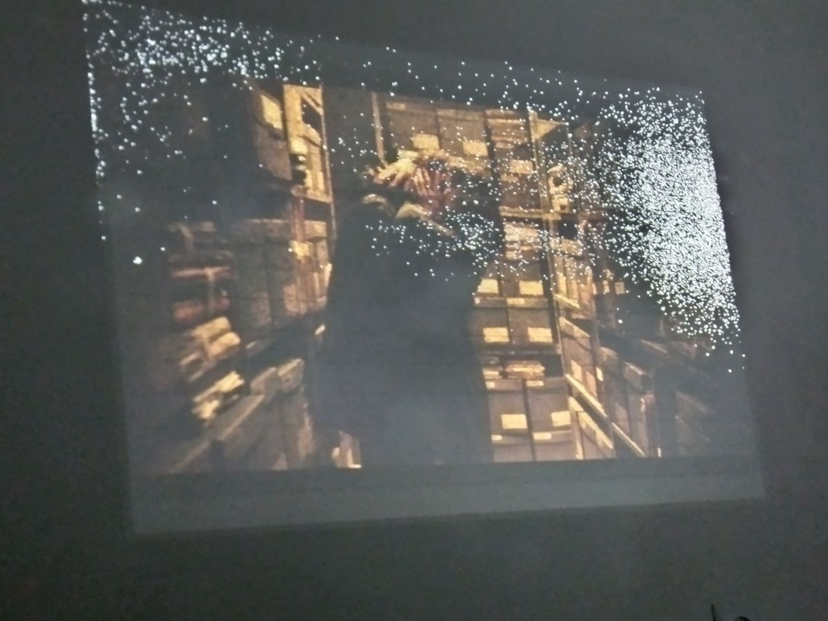

    Dzień dobry, na wyświetlanym ekranie pojawiają się czarne cienkie linie w poziomie, wyświetlany ekran jest też zakropkowany na niskim czy do wymiany jest lampa czy to inny problem? Projektor NEC - Czarne linie w poziomie i zakropkowany ekran: lampa czy inna przyczyna?

    Jeżeli to jest projektor DLP, to wypowiem się na podstawie doświadczeń z pracy. Byłem pracownikiem technicznym zajmującym się m.in. eksploatacją technicznego wsparcia dydaktyki.
    Takie objawy to były początki końców projektorów - uszkodzenia układów DMD firmy Texas Instruments. Liczba kropek lub linii stopniowo zwiększała się, aż do niemożności oglądania wyświetlanych obrazów. Naprawa w większości przypadków była nieopłacalna i urządzenia złomowaliśmy.
    Zastrzegam, że specjaliści od takich urządzeń mogą mieć opinie inne, niż moja.
