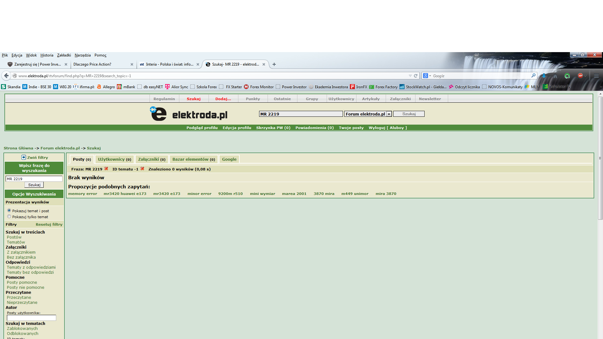

    Mnie chyba szukajka działa inaczej (żeby nie było, że nie szukałem):
    MB Econic 2628 '00 - Błędy MR 1 2219 i ZL 2 2508, silnik nie odpala

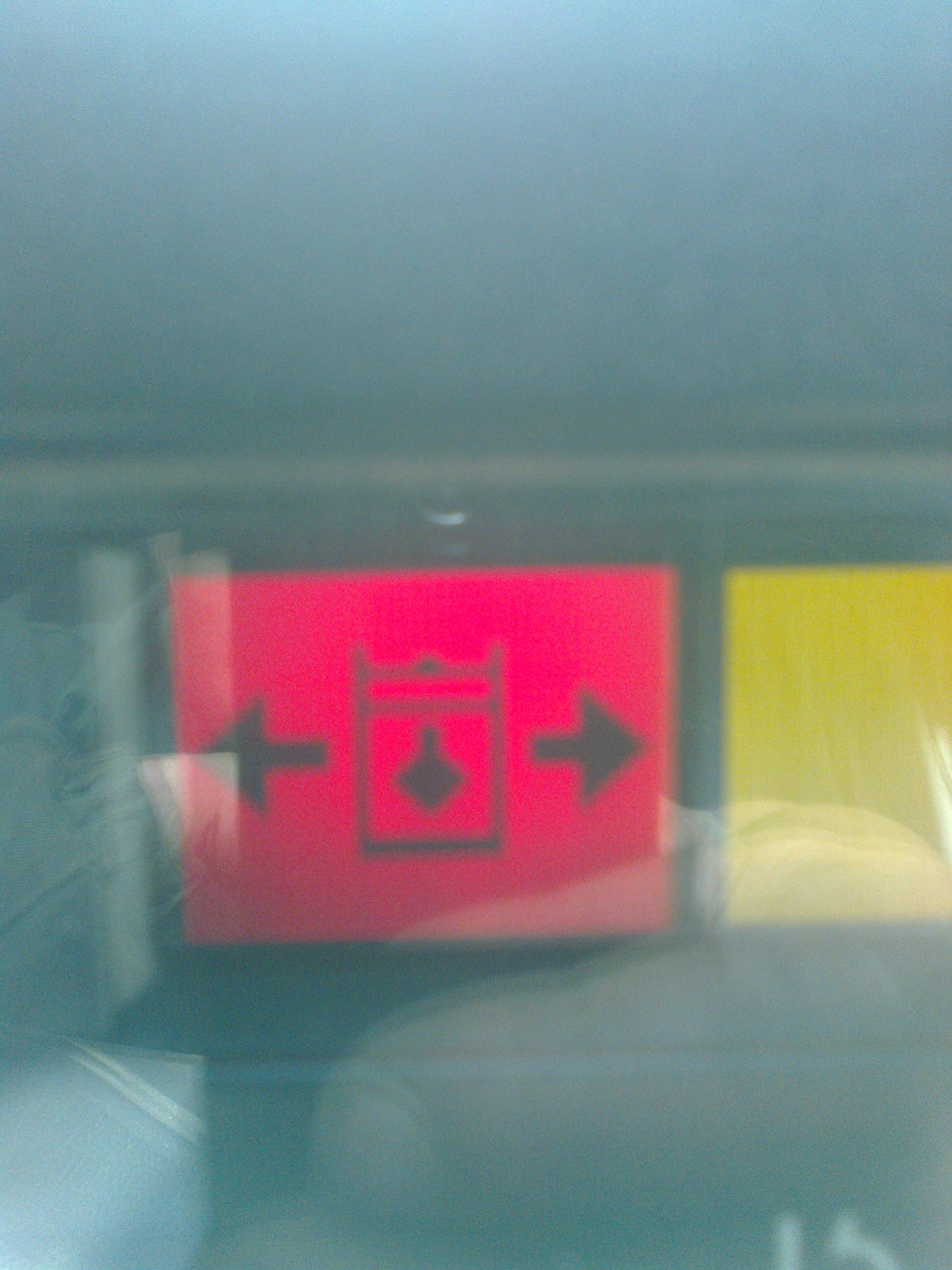

    Po 9 dniach walki (z czego 3 dni z instalacją), autko jeździ i wszystko działa. Wyświetla mi się tylko jeden symbol i nie wiem z czego to kontrolka.
