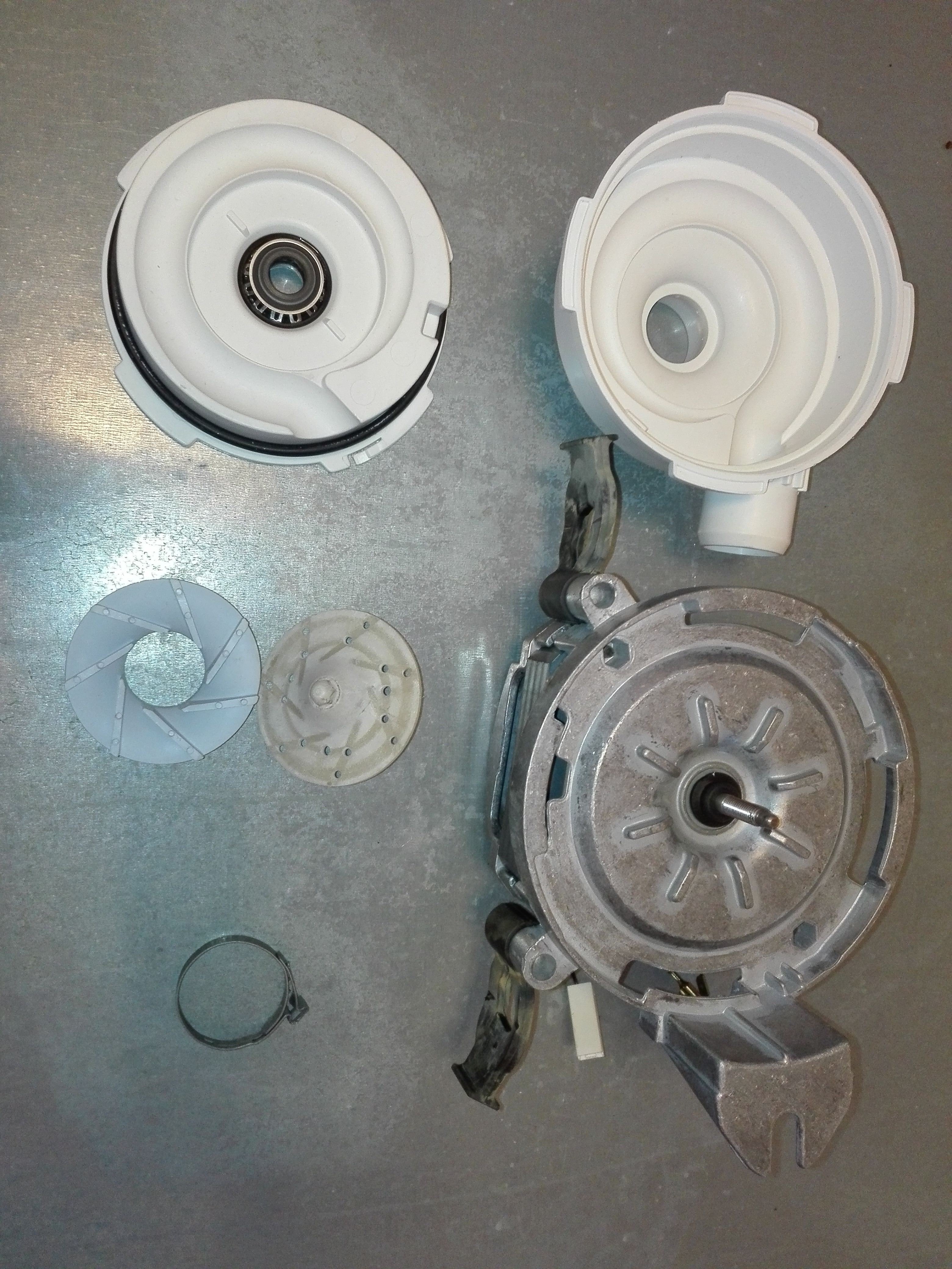

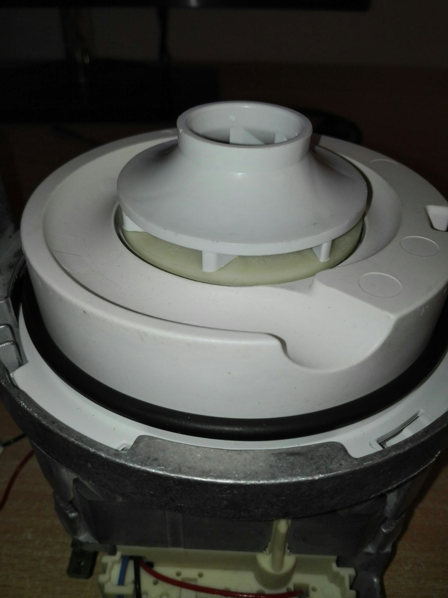

  • #19 17496772
    lek
    Posty: 134
    Ocena: 39
    Lodxx napisał:
    Wymontuj pompę i sprawdź jej turbinę najprawdopodobniej puściły zgrzewy i łopatki odpadły od reszty.
    No więc pompa rozebrana. Część z łopatkami turbiny odpadła od elementu nakręcanego na wirnik pompy.
    Co prawda zgrzewów to ja tam nie widzę. Rozumiem, że te dwa elementy mają być zespolone? Jeśli nie są to naprawa za pomocą zestawu naprawczego?
    Proszę o potwierdzenie moich wątpliwości.

    #20 17496832
    nares
    Specjalista AGD
    Posty: 8720
    Pomógł: 1518
    Ocena: 3390
    lek napisał:
    naprawa za pomocą zestawu naprawczego ?
    Tak jest - nr zestawu 00419027
  • #21 17497108
    TONI_2003
    Moderator
    Posty: 15336
    Pomógł: 2195
    Ocena: 3827
    lek napisał:
    Co prawda zgrzewu to ja tam nie widzę. Rozumiem, że te dwa elementy mają być zespolone?
    Zatem popatrz na to foto i złóż oba elementy, a następnie delikatnie cienkim grotem zrób lutownicą zespolenie (koniec bolca, a otwór). Choćby dla próby :D

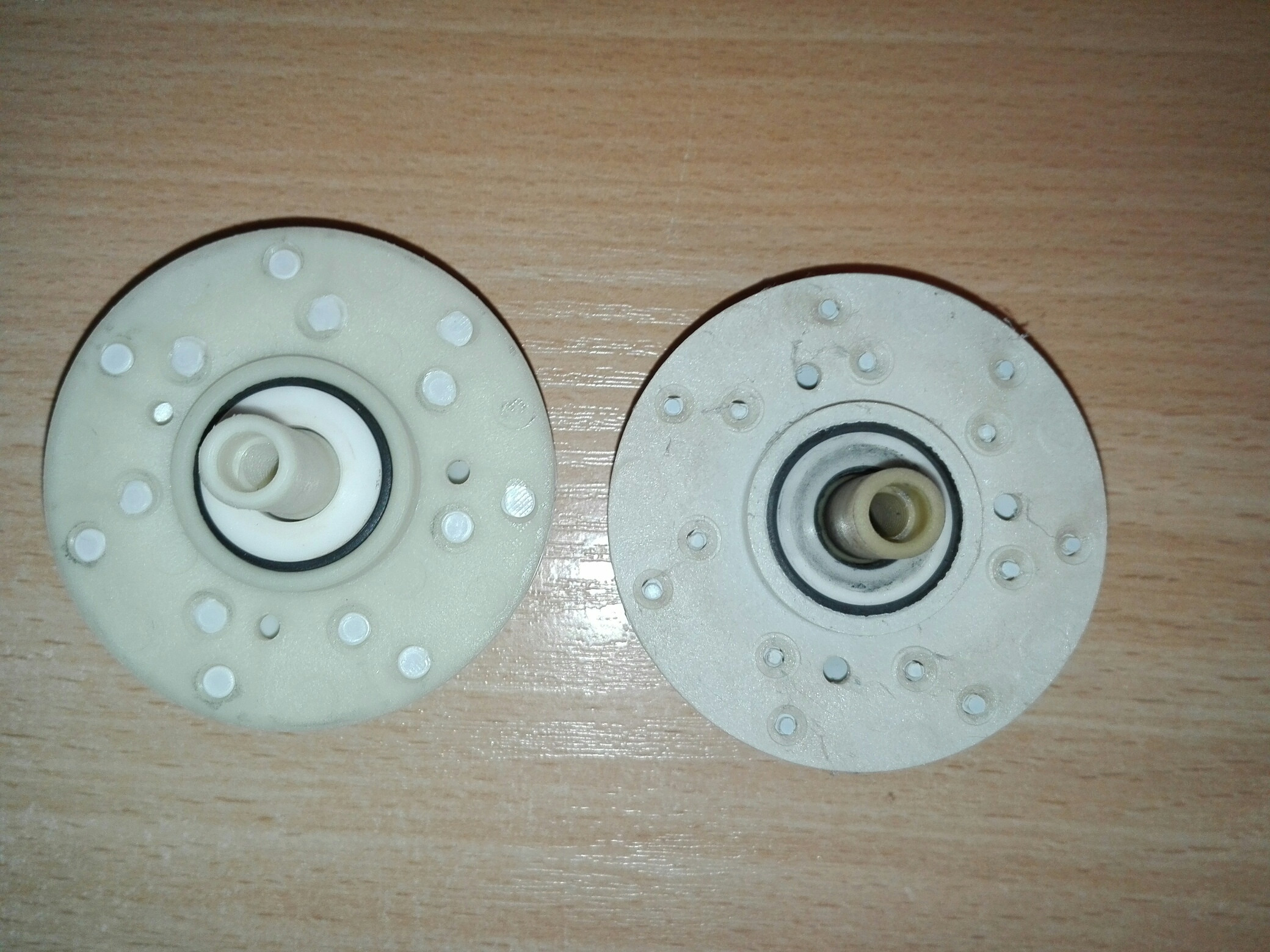

  • #24 17506604
    lek
    Posty: 134
    Ocena: 39
    Zastaw naprawczy pompy zamontowany, pracuje poprawnie jak nowa.
    Na razie zmywarka do testów na przecieki nie do końca skręcona.
    Załączam foto porównawcze uszkodzonej części turbiny.
