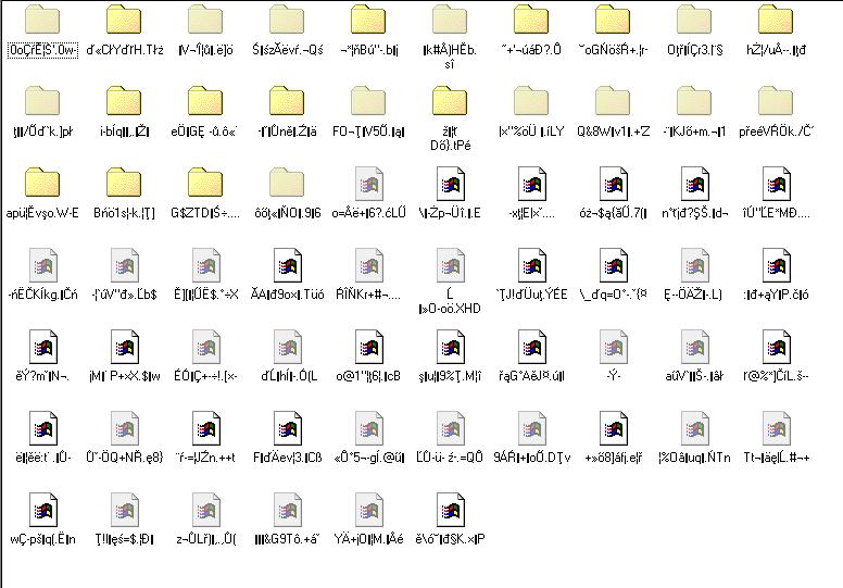

    Partycja jest ale danych niestety nie ma :( Jest szansa odzyskac dane? Prosze o pomoc w dalszym ciagu. Struktura moich katalogow na przywroconej partycji jest zaburzona. Wyglada tak jak w zalaczniku.

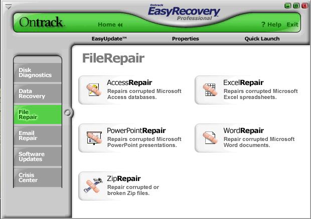

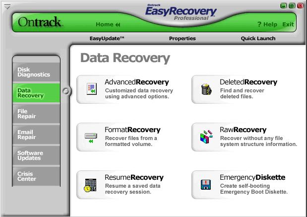

    nie moglem czekac do jutra, sciaglem juz ale nie wiem czy mam naprawiac czy przywracac pliki, zalaczam zdjecia i prosze o instrukcje
    • Jak odzyskać dane z partycji PqRP po ataku trojana? 3.jpg (43.7 KB) Musisz być zalogowany, aby pobrać ten załącznik.
    • Jak odzyskać dane z partycji PqRP po ataku trojana? 2.jpg (40.12 KB) Musisz być zalogowany, aby pobrać ten załącznik.
    #11 1456770
    jankolo
    Spoczywaj w Pokoju
    Posty: 32197
    Pomógł: 1792
    Ocena: 587
    Sugerowałbym posłużenie się Advanced Recovery lub Raw Recovery (nie naprawiaj plików, tylko je odzyskuj! Jak Ci coś nie pójdzie dobrze, to możesz powtórzyć działanie). Raw Recovery świetnie radzi sobie w najtrudniejszych sytuacjach, ale trwa długo. Ostatnio używałem tej funkcji na dysku, na którym pomyłkowo zainstalowany został Linux w opcji serwer, a na dysku był Windows na partycji NFFS. Nie wszystkie pliki udało się odzyskać, niestety. Ale z tym sie liczyłem. Program wojował z dyskiem całą noc.

  • #15 1457401
    BoooZer
    Posty: 359
    Pomógł: 3
    Bawilem sie troche EasyRecovery Pro ale nie ma tego czego szukam, i prawie wszystkie pliki po odzysku sa uszkodzone. W trybie RAW jest tego troche wiecej ale wszystkie maja stan "X" i sa uszkodzone. Poczytam dokument na http://cdrinfo.pl/artykuly/datarecovery/index.php - sprzyda sie.
    To znaczy ze moge spokojnie sformatowac ta partycje "E" bo nic nie odzyskam? Na szczescie dokumenty, i niezastapione pliki mialem na partycji "D",wiec nie ma duzej szkody. Partycje ktora zaatakowal wirus byla ostatnia partycja z systemem winxpprof i plikami sciaganymi przez dc++, wiec jak zapuszcze kompa na 3/4 nocki to powinenem odzyskac wszystko :) Ciekawi mnie tylko dlaczego zaatakowal ostatnią partycje? Pracowalem wtedy na win98 (partycjaC)
    Po zaatakowaniu kompa trojanem Anicmoo i ponownym uruchomieniu kompa znikla partycja, przywrócilem ja programem ptedit i od tamtej pory mam takie "chiny". Partycja ma 5 GB a po zaznaczeniu wszystkiego i sprawdzeniu wlasciwosci pokazuje mi 634 GB......... przynajmniej na dc++ moge wejsc na wszystkie huby :)
    Ciekawi mnie jeszcze jak mozna by bylo samemu zrobic partycje z fuckfiles bo mam dysk 13 GB i nie na wszystkie hub'y moge wejsc :) a szkoda mi trzymac partycji z "chinami" ...... przeciez to prawie polowa dysku.

    BooZer, nie wiem, czy samo formatowanie tej partycji jest dobrym pomysłem. Sam zauważyłeś, że system pokazuje jej idiotyczną wielkość. Należałoby ją usunąć i założyć od nowa. Ponieważ nie widzę Twego dysku, więc dla bezpieczeństwa powiem tak: przekopij WSZYSTKIE ważne pliki/katalogi na inny dysk i dopiero potem usuwaj tę trefną partycję.
