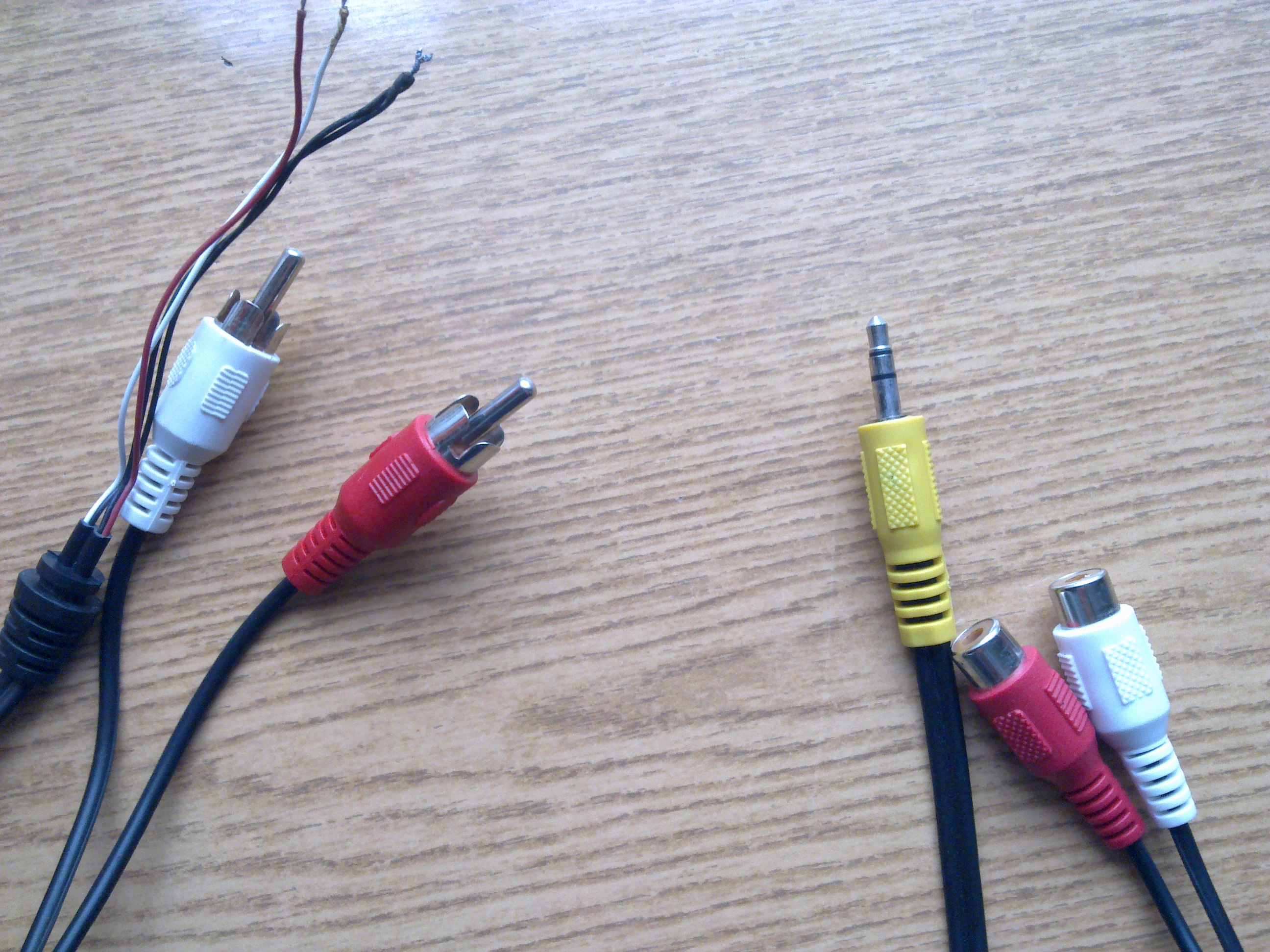

    Posiadam tv Samsung UE32EH4000W i głośniki logitech X-540.
    Chciałbym się dowiedzieć gdzie podłączyć jacki z głośników do których chin-chów w tv. Oczywiście chodzi mi o kable z podpiętymi przejściówkami:)
    Głośniki podpinam pod subwoofer a od niego chin chami muszę podpiąć przez przejściówkę do tv tylko które do którego gniazda ?
    Wystarczy podpiąć przez taki adapter ?

  • #11 14051951
    Mirakuru
    Posty: 18
    Tak jest tam słuchawkowe wejście też o nim myślałem ale czy będzie dobrze chodziło ?
    mam takie kable jeszcze.
    ten po lewej to jeden a ten po prawej to drugi kabel z takimi końcówkami
    Samsung UE32EH4000W - jak podłączyć głośniki Logitech X-540 przez adapter?
    Czyli wystarczy uciąć te 3x jack z kabla od subwoofera zlutować z tym kablem po lewej i podpiąć 2x cinche ze sobą i jackiem do tv ?
    albo od razu takim kabelkiem pod tv. Tylko czy będzie stereo ?

    Stereo będzie, tylko, nie ma sensu podpinanie innych kabli, i tak będą grały tylko 2 głośniki.
    A jak podłączysz ten ostatni proponowany rozgałęźnik na 3 jacki, to będziesz miał tylko młyn w dźwięku, bo będzie grało 2xstereo (tylko wszystko się "pokitrasi" w geometrii dźwięku).
    Potrzebujesz ten adapter, albo kabel jack-jack i podłączyć wyjście słuchawkowe w tv z wejściem front w głośnikach.
    Jedyne co jest pewne, to to, że możesz zapomnieć, by w takiej formie połączenia było 5.1, będzie tylko stereo.

    Ja chcę tylko stereo w tych głośnikach
    Podpiąłem jednym jackiem z front i działają przednie głośniki i subwoofer dopiero po włączeniu funkcji matrix działają wszystkie ale te tylne grają trochę dziwnie jak w filmie mówią to tak jakby pewnych częstotliwości nie łapały. Jak podpiąłem pod rear to działały tylko te tyle i bas a reszta nie. To jakbym podłączył przez tę rozgałęzienie to będą grały wszystkie i przednie i tylne normalnie i w stereo też powinno być.
