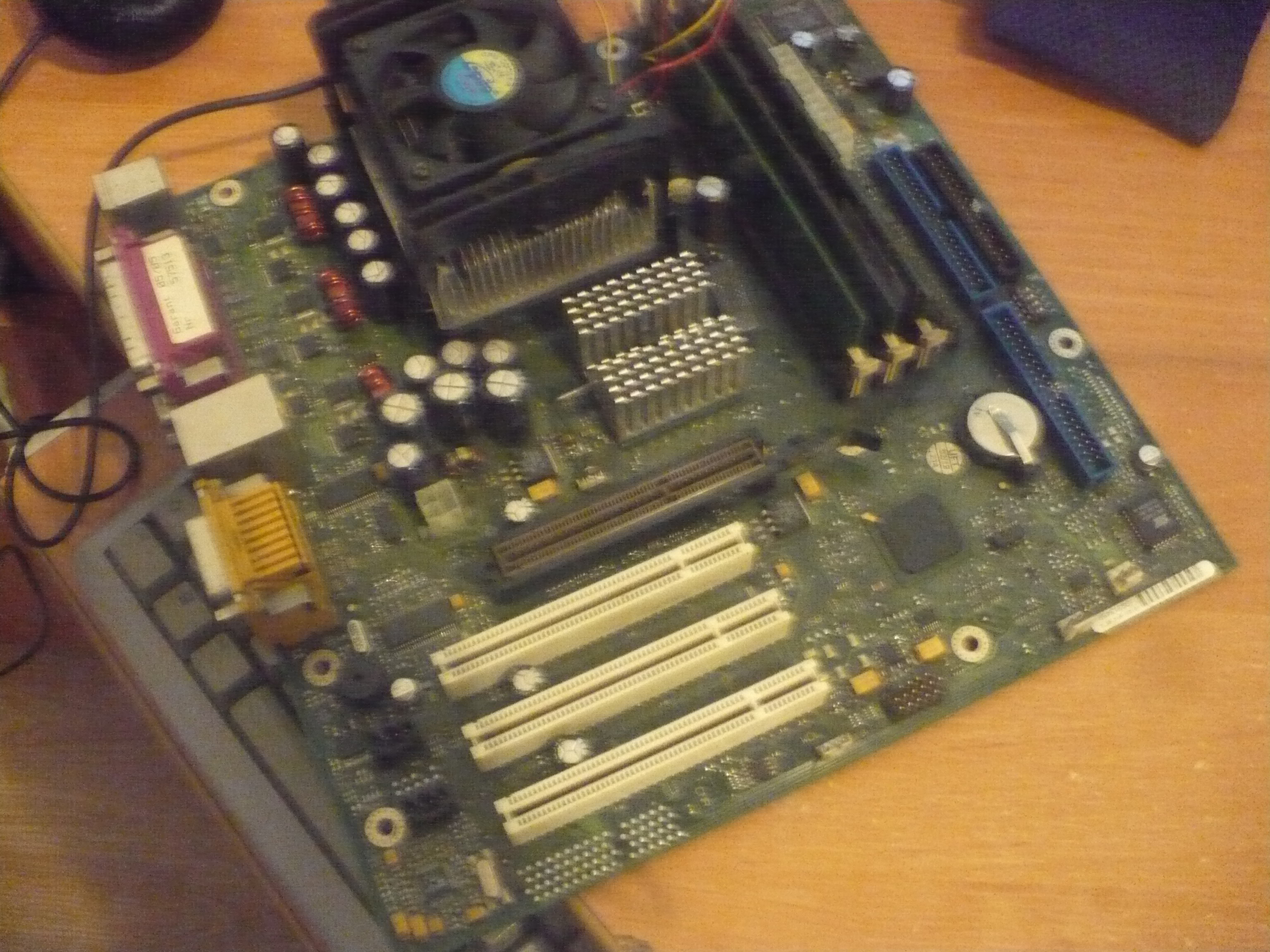

    Dzisiaj mam dość nietypowy problem z płytą główną marki Fujitsu Siemens
    Niestety na tej płycie głównej nie widnieje żadna nazwa modelu tylko marka(I tutaj jest problem w znalezieniu manuala/pdf'a do płyty głównej.)
    I dzięki temu nie mogę również rozpoznać które piny służą za zwycznajne uruchomienie płyty głownej (Chodzi mi o to aby się uruchomiła tak jak przycisk reset w kompie) dlatego pytam się jak to zrobić?
    jakie piny mam zewrzeć aby płyta zadziałała
    czytałem też że na płycie głównej są piny o nazwach PWR_ON, PWR_SW które należy zewrzeć lecz w moim przypadku takowych nazw nie ma
    Na płycie widnieją nazwy PWR1, 2, 3 lecz to jest oznaczenie zasilania do płyty głównej
    Podam kilka zdjęc tej otóż płyty głównej
    Jakość jest mizerna z powodu światła...
    Płyta Główna Fujitsu Siemens? - Model marki i uruchomienie. Płyta Główna Fujitsu Siemens? - Model marki i uruchomienie. Płyta Główna Fujitsu Siemens? - Model marki i uruchomienie. Płyta Główna Fujitsu Siemens? - Model marki i uruchomienie. Płyta Główna Fujitsu Siemens? - Model marki i uruchomienie. Płyta Główna Fujitsu Siemens? - Model marki i uruchomienie.
    Jeśli coś przeoczyłem w temacie to przepraszam jestem tutaj nowy

    Witaj.
    Na zdjęciach rzeczywiście nic nie widać. Na oko płyta dość podobna do D1332. Sprawdź gniazdo między slotami RAM a niebieskimi gniazdami HDD:
    Obrazek pochodzi ze strony: http://gathering.tweakers.net/forum/list_messages/1599106

    Foto 5-te w rzędzie. Rządek pinów na czarnym plastiku po dwoma niebieskimi złączami ide na prawo od baterii.
    Zwierasz oczywiście 2 piny pionowo (rys. "power on/off 1)") w 3 kolumnie patrząc od złącza atx 20 pin.

    Wielkie dzięki, z tym schematem to i nawet będe wiedział gdzie LED'a również podłączyć
