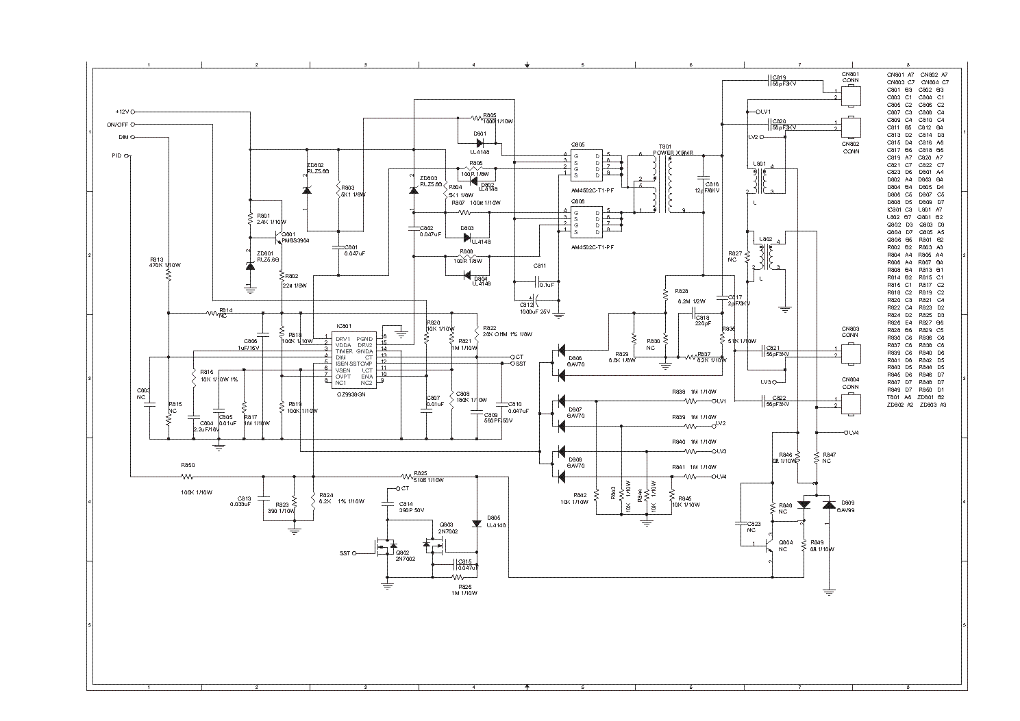

    Zapewne świetlówki lub coś z ukł. zasilanai ich
    715G2621 oparto o
    IC901 LD7552BPS
    IC801 OZ9938GN podświetlenie
    Q805/806 AM4502C polowe
    Full SM zasilacza Link
    Philips 190sw 19" - Monitor zapala sie i gasnie i po 15 minutach pracuje no
    Na forum pisano jak wyłaczyć Protect w OZ9938 , aby co nieco pomierzyć
    O samym OZ9938 też sporo napisano.
