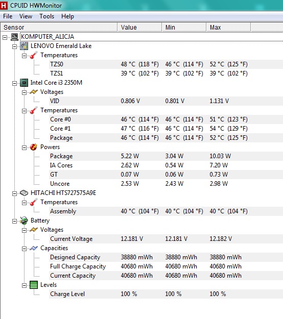

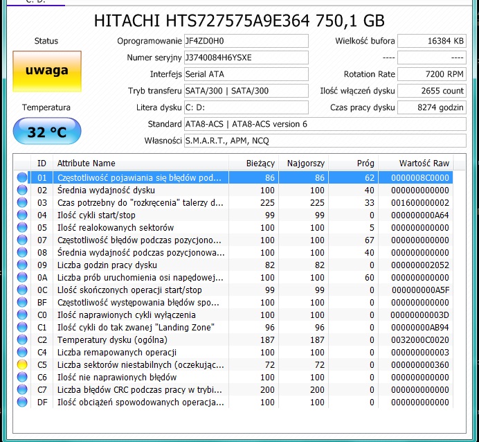

    Pewnie pełno infekcji. Przeskanuj go prawdziwym antywirusem a nie durszlakiem pod nazwą "avast".
    Załącz screeny z programów: CrystalDiskInfo, HWMonitor, oraz po skanowaniu Malwarebytes Anti Malware oraz Dr Web Cure It z tym co znajdą.

    Uszkodzony dysk. Cała przyczyna zawieszeń i "mułowatości". Dysk do wymiany lub zerowania i remapowania ale systemu już bym na nim nie stawiał i nie trzymał ważnych danych.

    Oczywiście, że to przez dysk, bo są na nim niestabilne sektory w sporej ilości -864 sztuki. Trzeba wykonać kopię posektorową na inny sprawny dysk, a ten dysk poddać zerowaniu i remapowaniu. Po tym trzeba ponownie wstawić SMART. Link do całej procedury:
    https://www.elektroda.pl/rtvforum/topic1550200.html
    Czy uszkodzony i czy do wymiany to się okaże po wykonaniu zerowania i remapu. Mogą bowiem to być uszkodzenia logiczne, choć spora ich ilość.
