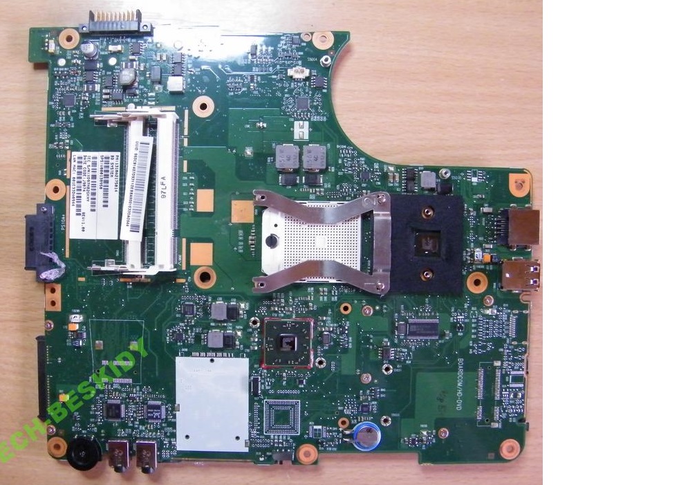

    Witam, mam Toshibę z objawami uszkodzenia Nec tokin. Wydobyłem płytę Toshiba L300-245 - Umiejscowienie kondensatora Nec Tokin na płycie głównej i mam problem z umiejscowieniem tego kondensatora. Może jakieś sugestie ?

    Nie ma go na tej płycie.

  • #7 14057943
    lisek
    Serwisant RTV
    Posty: 39753
    Pomógł: 6316
    Ocena: 6814
    1 Oznaczenia _napisy na płycie głównej!
    *powinno pisać coś w stylu np. 6050A..... lub 60-...... lub PS10 lub PT10...
    Pozwoli to określić platformę w celu dalszej naprawy.
    2. Podaj czy potrafisz zrobić pomiary i diagnostykę?
    _____________
    Z opisu i braku pomiarów można tylko wnioskować o uszkodzenie (wiele przypadków) w tej serii L300 : "otoczenie" układu nap. St-by TPS51125A jak i on sam > co może być pozwiązane z KBC, ......

    Więc tak
    Płyta 6050A2175001-MB-A02
    Usterka nie wystąpiła nagle tylko narastała powoli na poczatku ruszał za drugim trzecim razem,dlatego myślałem że to sprawa utraty pojemności kondensatora.
    Ok poskładam laptopa i dokonam pomiarów.Co zmierzyć które wartości.Oznaczenia na pycie są dobrze widoczne więc nie będzie problemów.Wielkie dzieki za podjęcie tematu.Sory ze tak póżno piszę ale rano wiadomo praca.

    Poczytaj Link_ jest i namiar na SM oraz Link
    oznaczenie 6050A2175001-MB-A02 (platforma Iventec PS10AP)

    Ostatnio miałem podobny laptop do naprawy.
    Uszkodzony układ - ten obok proca pod czarną osłonką. Podgrzej jego rdzeń.
    #11 14059947
    grzewoj
    Posty: 868
    Pomógł: 115
    Ocena: 133
    Mostek północny do wymiany.

    Zrobiłem pomiary cewek:
    L504 1,82V
    L505 0,18V
    L507 1,13V
    L520 0,92V
    L527 1,23V
    L535 0,96V
    L536 0,96V
    L22 5,1V
    L26 3,37V
    FUSE 500 19,41V
    Pomiary względem masy bez dysku 1 kość pamieci

    Masz hota ? Północ do wymiany, jednak przydałaby się szczegółowa diagnoza.
  • #15 14073673
    Neo-k
    Posty: 76
    Ocena: 23
    to prawda mostek północny mocno się grzeje (palca nie utrzyma) niestety nie mam hota .Co można jeszcze pomierzyc dla lepszej diagnostyki?
  • #16 14073705
    Daris
    Posty: 671
    Pomógł: 18

    Witam, nastąpiła pomyłka z mostkami .Grzeje się ten bez radiatora czyli południowy a nie północny ten który jest chłodzony razem z procesorem. Czy coś to zmienia?

    Oprócz mostka North - AMD(ATI) - 216-0674026(IGP RS780M) >
    mostek South SB700 (218S7EBLA12FG) czasem też bywał do wymiany.
    * platforma Inventec PS10AP Phoenix/ Sacramento ( 6050A2175001-MB-A02 )

    Mostek północny do wymiany. Zajął się nim fachowiec.
  • #26 14149674
    Neo-k
    Posty: 76
    Ocena: 23
    Mostek północny wymienił fachowiec oddał stary i dał gwarancje . jestem z niego zadowolony. Wszystko śmiga ,wszystkim dzięki za okazaną pomoc . Zamykam temat
