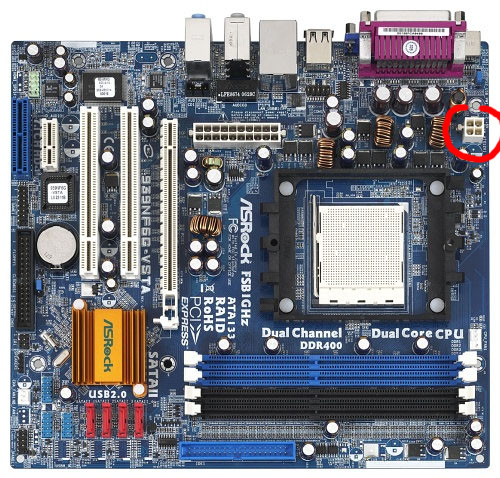

  • #3 14070125
    safbot1st
    Posty: 21951
    Pomógł: 2719
    Ocena: 1585
    Czy zaznaczone gniazdo jest podłączone?

  • #4 14070365
    boollek
    Posty: 82
    Jest podłączone owszem czarno zółtym kablem. Płyty wcześniej nie używalem, ale była używana przez znajomego. A co więcej może być jeszcze ?

    Skoro nie masz głośniczka to i sygnałów mieć nie będziesz.
    Czy od strony procesora są 2 kable czarne, czy 2 kable żółte?

    boollek napisał:
    A te kołki to o co z nimi chodzi ?
    Kołki pod płytą główną, na które przykręcasz je do blachy w obudowie.
    Czy one są pod spodem pod każdym otworem i nie ma żadnych innych niepotrzebnych? Mają tworzyć dystans między płytą a blachą - około 1cm.

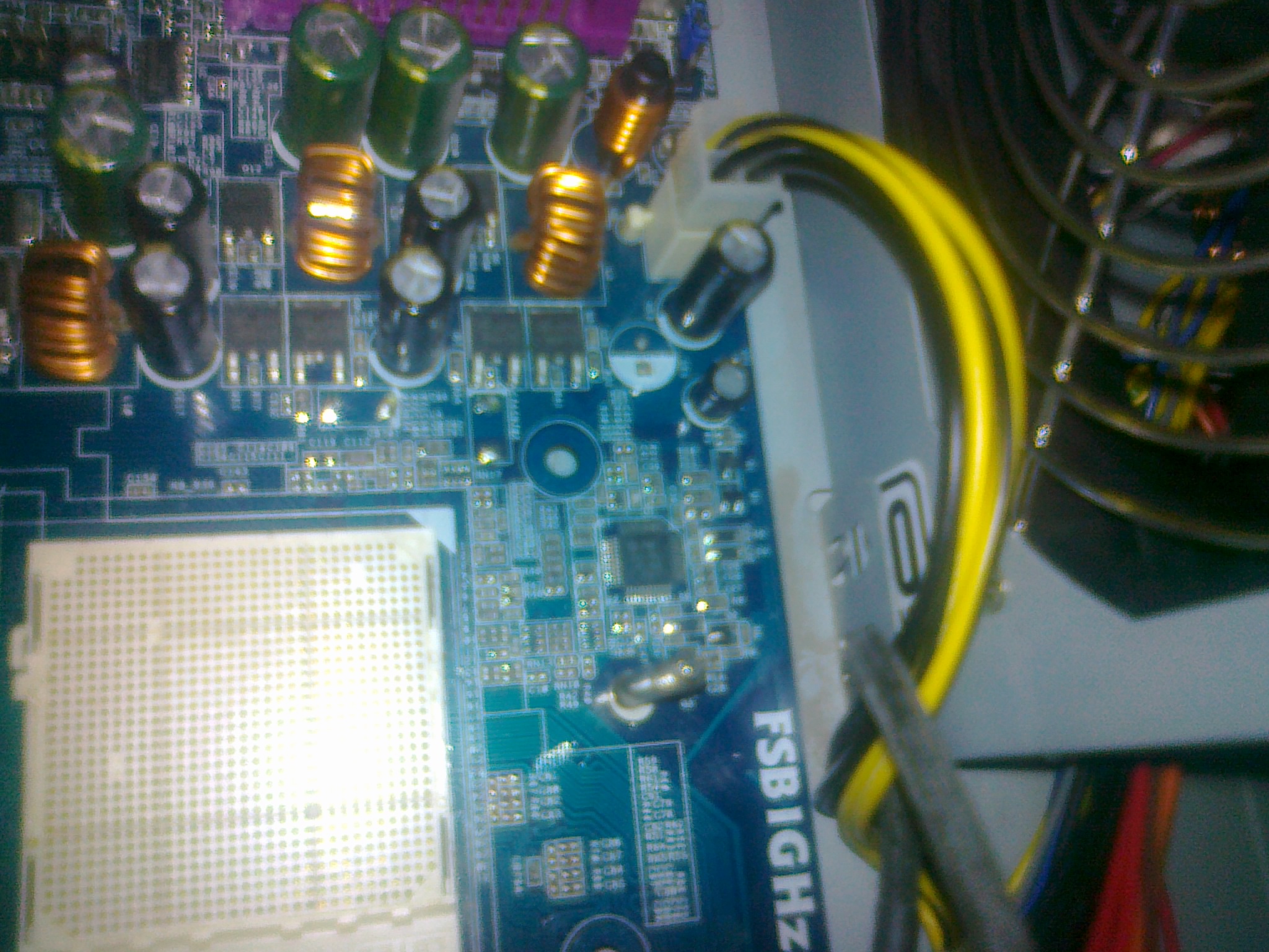

  • #14 14081686

    boollek napisał:
    Czarne, a potem są żółte.
    Wklej foto, bo podałeś odwrotnie niż powinno być. Od strony zatrzasku i procesora powinny być żółte.

    Asrock 939NF6G-VSTA - czarny ekran, brak BIOS, zintegrowana grafika

    EDIT: Wpięte prawidłowo.
    EDIT2: Procesor oczywiście masz zamontowany, nie jak na foto?
