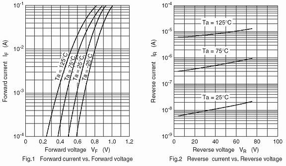

    czesc mam takie male pytanko :D
    jak wpływa temperatura na charakterystyki diody ?
    jesli ktos wie (a wierze w Was :-]) to bardzo prosze o pomoc
    dzieki z gory
    pozdrawiam
    szumonia

    Ogólnie wpływ temperatury na złącze P-N jest dość znaczny. Dioda Si ma współczynnik temperaturowy -2mV/°K. Czyli jak narysujesz sobie ch-kę napięciowo-prądową diody to przy wzroście temp. ch-ka przesuwa się w stronę osi prądu z podanym wyżej współczynnikiem temperaturowym. Złącze P-N może być najprostszym czujnikiem temperatury (w zakresie temperatur pracy złącza). Należy pracować z dostatecznie dużym prądem żeby wyjść na część linową ch-ki złącza.

    najprosciej spojrzec w PDFa jakiejs popularnej diody (zakladam ze chodzi o polprzewodnikowa krzemowa) np. 1N4148 - jak na rysunku ponizej - i sie wyjasni.
    • Wpływ temperatury na charakterystykę diody dioda.JPG (43.05 KB) Musisz być zalogowany, aby pobrać ten załącznik.
