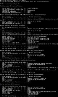

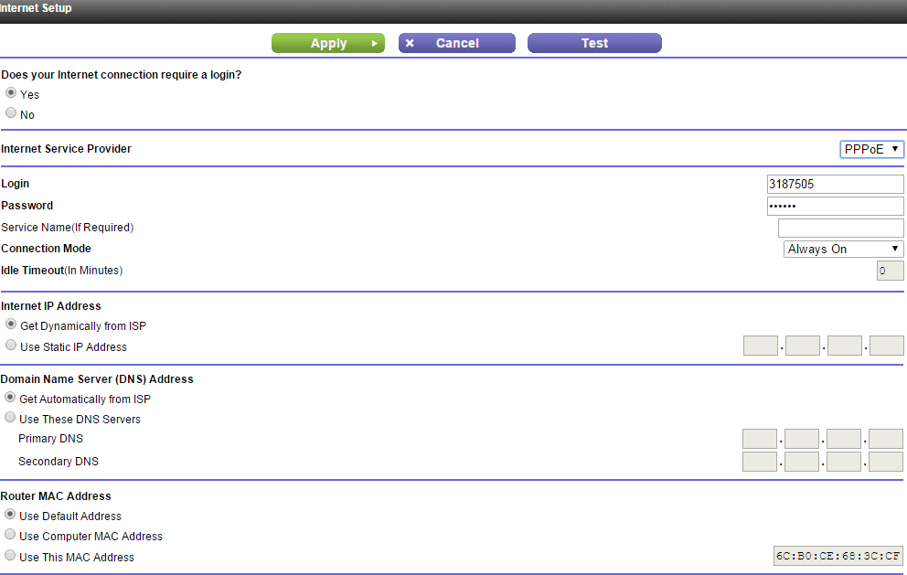

    Wczoraj stałem się posiadaczem router'a Netgear jnr1010 i mam w sumie trochę problem z uruchomieniem szybkiego internetu od Netii. Na poniższym obrazku są wszystkie możliwe opcje routera odnośnie połączenia z siecią.
    NETGEAR JNR1010v2 - Jak skonfigurować szybki internet Netia? Brak opcji VPI/VCI.
    Zastanawia mnie, że w ustawieniach nie ma opcji chociażby zmiany VPI/VCI. Co bym musiał zrobić Panowie, żeby to zahulało (jeżeli jest w ogóle taka szansa:D )?

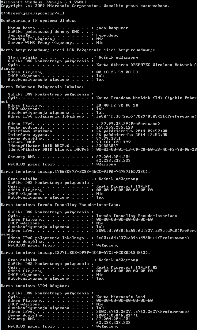

    W tej chwili jak korzystasz z internetu? Połączenie szerokopasmowe PPPoE w komputerze? Jeżeli tak to daj obrazek z ipconfig /all kiedy masz dostęp do internetu.

    Screen z ipconfig/all
    Kolego KOCUREK1970 kabelek ethernetowy wpięty do WAN w routerze, a jedyne co mogę ustawić w opcjach routera to Internet IP Address -
    Get Dynamically from ISP i to jest ustawione.

    Tylko w ipconfig /all nie widać żadnego PPPoE!? Tam jest zwykłe DHCP, więc coś tu nie gra.

    jimasek dzięki już hula! Wystarczyło w ustawieniach zaznaczyć 'no' przy 'internet connection require a login' i wtedy router traktuje to jako DHCP. Dopiero wtedy w przeglądarce wyskoczy okno do logowania. Błaha sprawa wynikająca po części z mojej nieznajomości tematu, ale ogromne dzięki za poświęcony czas i zaangażowanie :D
