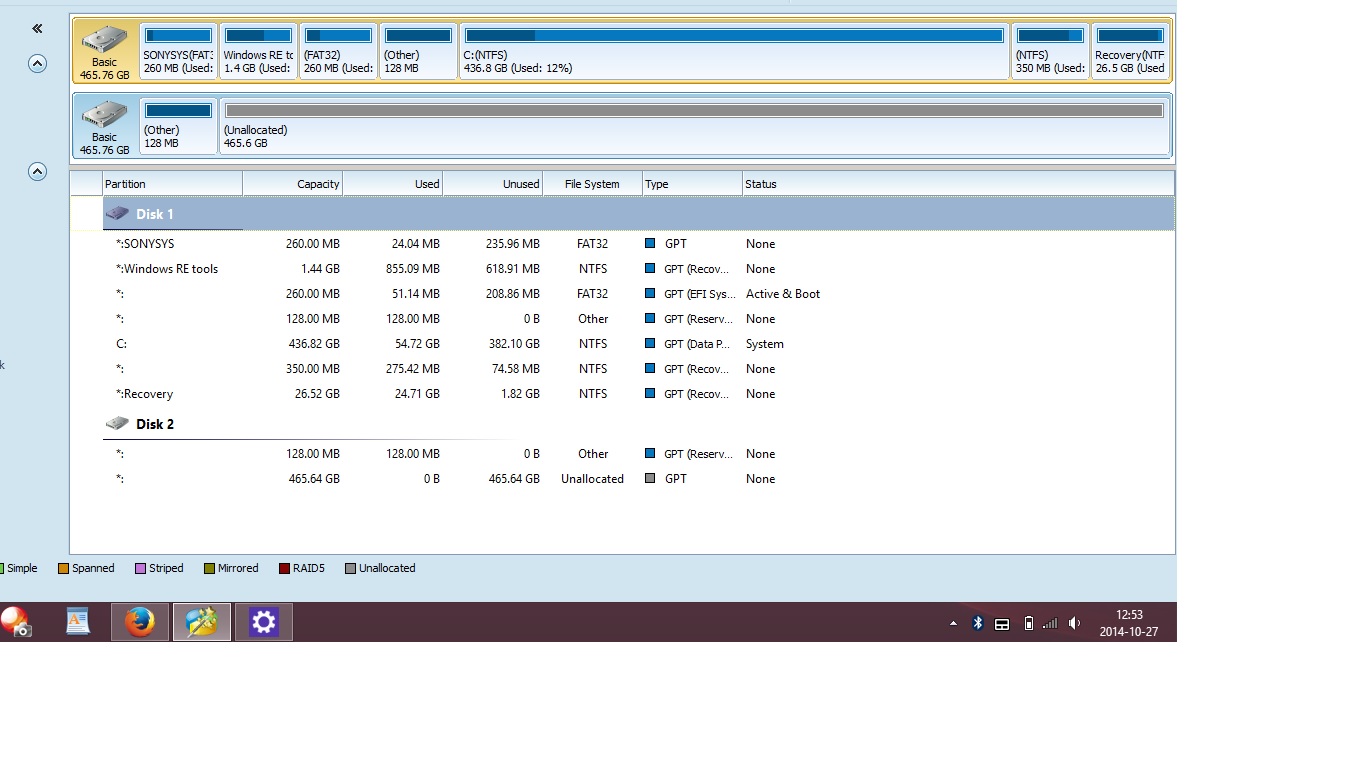

    Witam, chciałem sklonować dysk na drugi, system i wszystkie pliki, używam MiniTool Partition Wizard . Ściągnąłem program zainstalowałem i podpiąłem drugi dysk przez usb, zaznaczyłem, że chce przenieś cały dysk, potem nr dysku i dysk docelowy, ale wychodzi komunikat Since a different sector size on the source disk and the destination disk, MiniTool Partition Wizard cannot continue. Co mam zrobić podzielić nowy dysk na partycje jak na starym czy co? Dodam że ten drugi dysk to nowy i jest jedna wielka partycja, sformatowałem ją na ntfs, kompletnie nie wiem co robić. Pomóżcie.

    Dyski są małe to nie jest problem rozmiaru sektora. Tablica MBR czy GPT ? Daj fotkę z zarządzania dyskami.

    GPT Klon dysku - Jak sklonować dysk programem MiniTool Partition Wizard

    Sprawdź dokładnie wielkość dysków z dokładnością do sektora. Być może dysk docelowy jest minimalnie mniejszy. Przy GPT niestety na końcu dysków jest tablica partycji. Jeżeli są równe dyski lub nowy większy to sklonuj z dowolnego linuksa live uruchomionego z CD/pena poleceniem
    ddrescue --force /dev/sda /dev/sdb
    Nie pomyl dysków. Możesz z linuksa zobaczyć jak widzi dysk (np w gparted )i ale źródłowy to będzie sda . Dysk usb albo będzie sdb jeżeli z pyty CD wystartujesz albo sdc jeżeli z pena.
    Na tych live jest ddrescue
    https://dl.dropboxusercontent.com/s/k3k0o1lyuj7w08c/pmagic-6.0.iso
    https://www.dropbox.com/s/zegrjn2e6vrq0le/lubuntu-14.04.1-ratunkowy-PL.iso
    W przypadku gdyby dysk docelowy był mniejszy i GPT się nie zmieściło będzie potrzebna inna procedura. Wszystko robi się z linuksa-live.

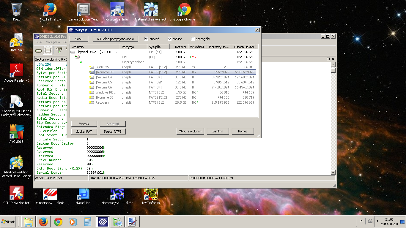

    To klonowanie które robisz jest na stałe czy tylko na czas zerowania dysku źródłowego ?
    Jak zrobisz pena z lubuntu ratunkowym to działaj z niego. Masz uszkodzony dysk i nie jest dobrze z niego korzystać a tym bardziej instalować oprogramowanie. Pracuj z live.
    Pod linuksem fdisk -l pokaże parametry dysków

    Daj fotkę z DMDE po wykonaniu szukaj NTFS. Inaczej się nie dogadamy jak tylko przez obrazki bo bardzo nie precyzyjnie piszesz i naprawdę nie wiadomo co robiłeś i jaki jest stan. Można się tylko domyślać co namieszałeś ale to za mało żeby to odkręcić.

    OK dam fotkę, ale wydaje mi się, że pomyliłem dyski i na pierwszym jest treść drugiego czyli można powiedzieć nic.
  • #24 14082649
    linuks
    Spec od komputerów
    Posty: 10981
    Pomógł: 1473
    Ocena: 491
    Jeżeli tak jest to znaczy że nadpisałeś dysk z systemem dyskiem nowym ale to jest sprzeczne z tym co wcześniej napisałeś że nic się nie zrobiło bo po wpisaniu polecenia tylko wyskoczył jakiś błąd. Dalej nic nie wiadomo co zrobiłeś. Nadpisanie dysku 500 GB trwa kilka godzin.
