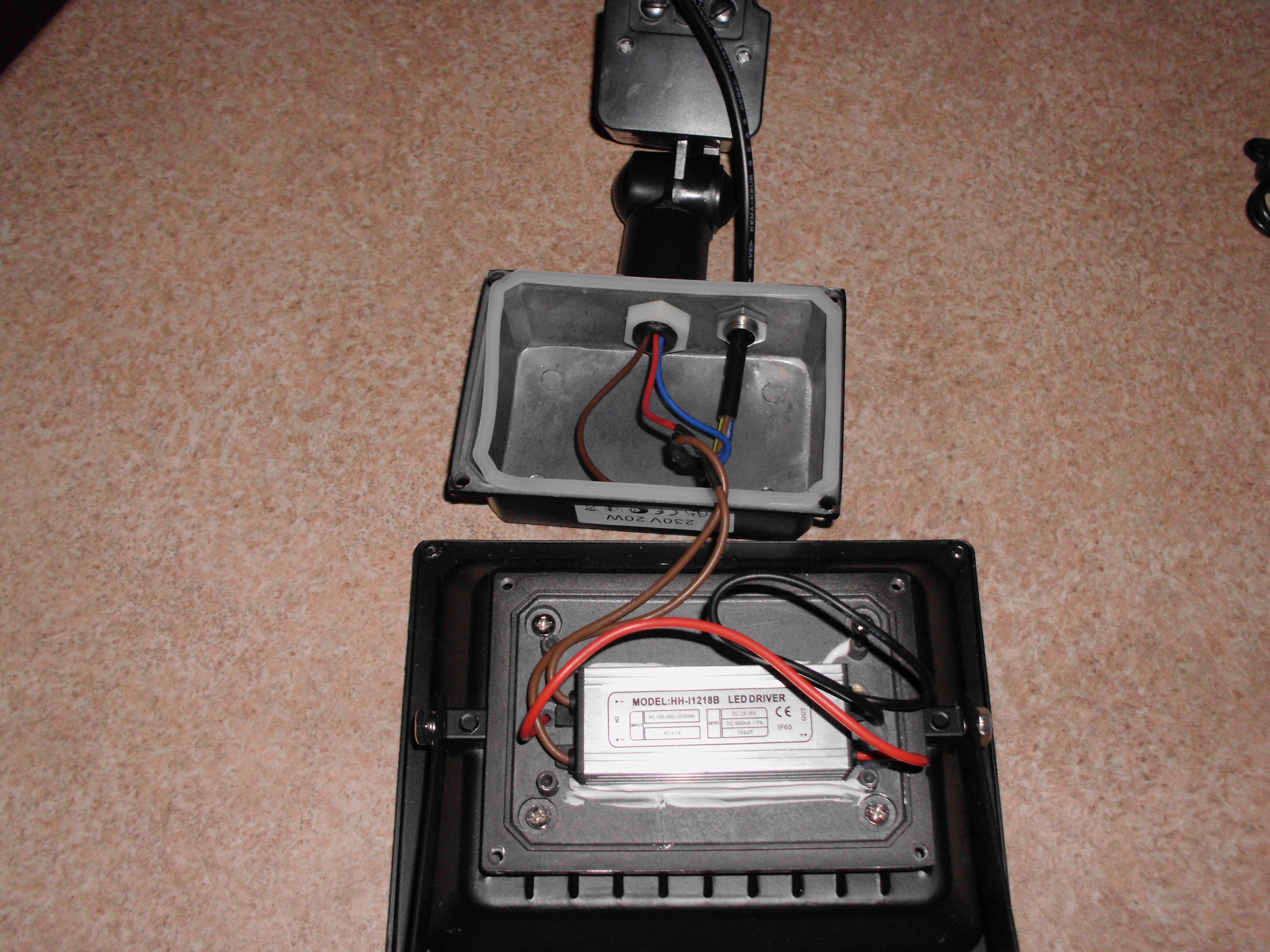

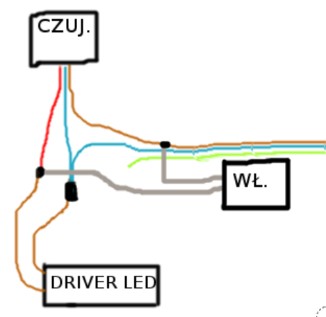

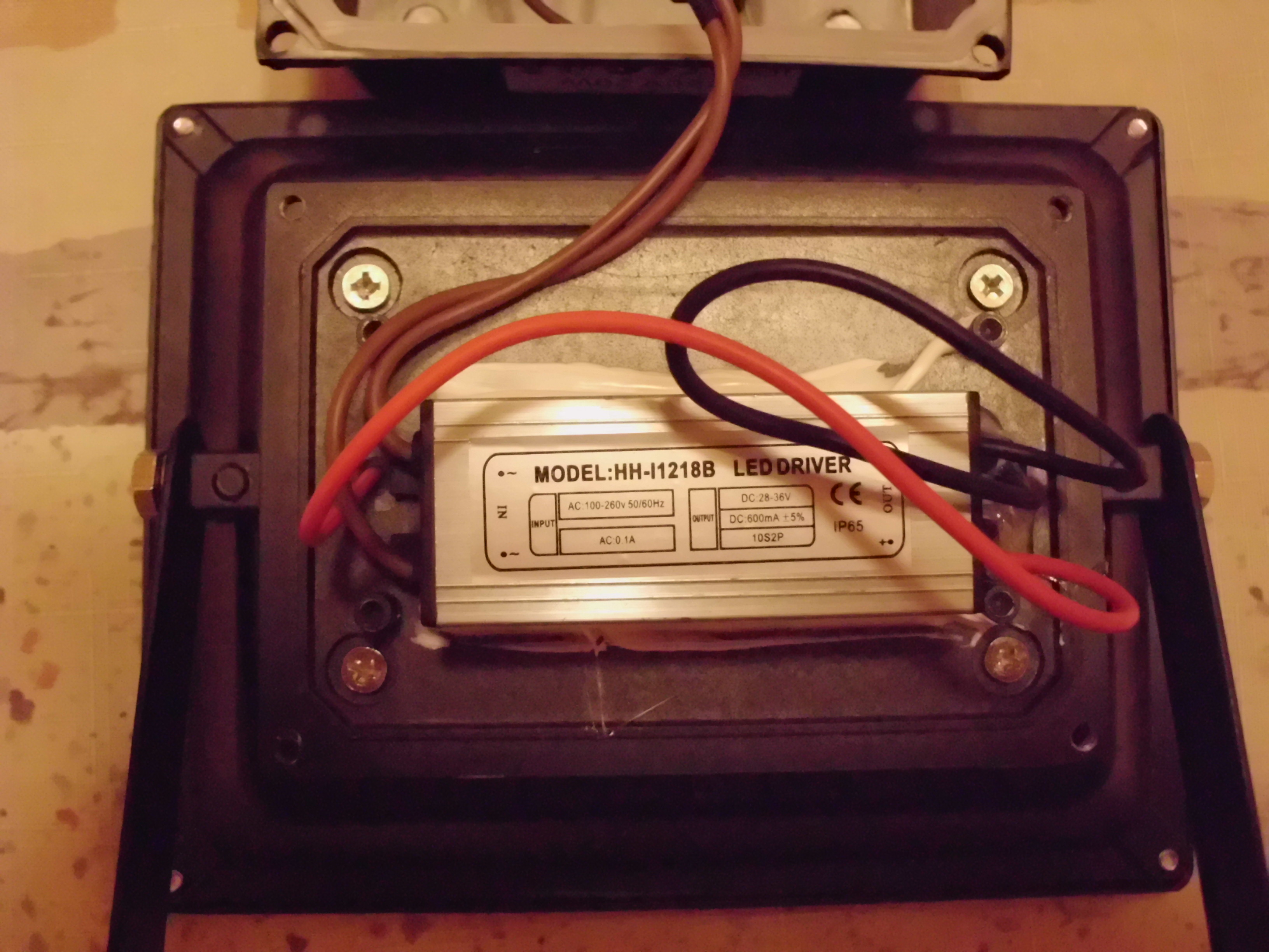

Witam czy da się taką lampę podłączyć żeby można ją było włączać zwykłym włącznikiem tylko co wtedy jak będzie włączona i fotokomórka wykryje ruch i też poda napięcie.

Możesz zastosować wyłącznik schodowy zamiast zwykłego. W pozycji wyłączonej będzie zasilał led-a z czujnikiem ruchu a włączonej tylko led-a. Ograniczysz w ten sposób pykanie przekaźnika.
Przewód ochronny tylko w 1 klasie ochronności.
